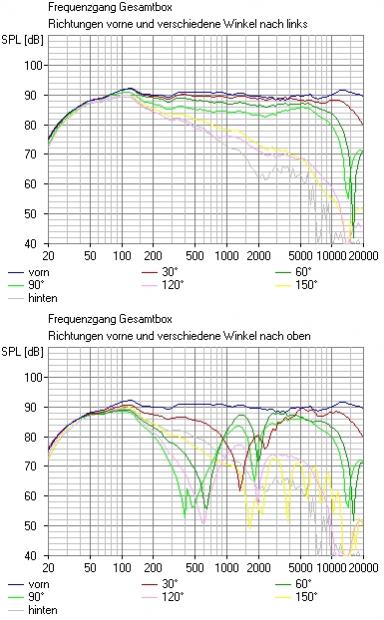

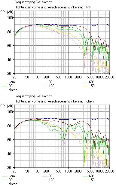

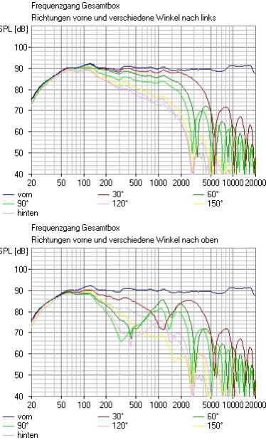

    Ich habe mal die Abstrahlung unter Winkel (mit 13 cm Öffnung beim WG) gegenübergestellt. Auch wenn die Simu nicht exakt ist: auch da liegen Welten zwischen der Mk3 und WG!
    Nicht nur horizontal fällt der F-Gang gleichmäßiger ab, auch vertikal. Grund ist auch die niedrigere Trennfrequenz.
    Wenn das nicht besser klingt, fress ich nen Besen.
    Macht man die Trennung TT-MT teilaktiv mit 24 dB/Okt. wird es noch besser. Das ist wohl auch eine Ursache für den besseren Klang der teilaktiven Version ohne WG.
    Mk 3:
    WG Passiv
    WG+teilaktiv 24 dB TT-MT
