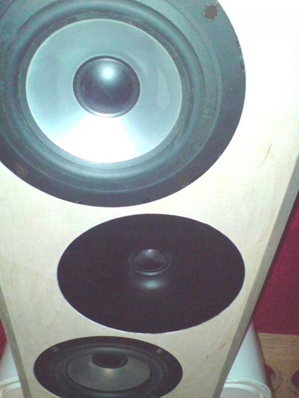

    Hallo Jürgen
    Mal ganz kritisch gefragt. Meinst du wirklich du wirst mit einer G25 glücklich ? Kannst du dich noch dran erinnern als Andi da war mit seinet Magic5 ? Ich kann mich noch gut erinnern das wir drei zu dem schluss kamen das die G25 im vergleich zur KE und DSM irgendwie weichgespühlt klingt. Das kann ich nachwie vor bestätigen. Ich habe hier 2 G25FFL(im WG) 3 G25HE ohne WG und 2 KEs. Die KE macht meiner Meinung nach, auch ohne WG, den saubersten hochton gerade wenns mal etwas lauter zugeht.
    Jetzt die Frage kann das ein WG alles kompensieren ? Ich will die G25 nicht schlecht machen, ist ein prima Hochtöner, aber die KE ist besser.
    Ich würde da lieber ein paar kleine Welligkeiten in kauf nehmen und bei der KE bleiben. Abstrahlverhalten ist wichtig aber auch nur eine Komponente. Man sollte dafür nicht alles über Board werfen.
    Was war denn jetzt der letzte Stand ? Kommen jetzt wieder Fasen dran ?
    Ach ja und macht bitte die Bilder etwas kleiner ich scrolle so ungerne damit ich den Text lesen kann...
    Gruß Udo...

      Moin Udo
      Ich habe auch diese Bedenken und werde die G 25 mit WG bei mir vergleichen mit der alten Concorde und Waveguide mit der Ke. Das Bessere wird gebaut. Und wenn es die alte Concorde ist. Noch schöner wäre ja, wenn Lebrichon vergleichen würde. Mal sehen. Ich bin völlig deiner Meinung, dass die Abstrahlung nur ein Merkmal von vielen ist. Und wenn ich die Sonogramme mit denen anderer Boxen vergleiche, ist schon die jetzige Version der C. +KE-WG gut. Fasen kommen dran, wie bei Woofie, alles spricht dafür. Dann wird die Abstrahlung um 2000 Hz besser.
      Der aktuelle Stand ist, dass ich warte.

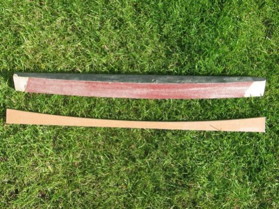

          Am Wochenende erhalte ich die Concorde wieder. Dann werden die Fasen gefertigt, denn die Messungen mit der schmalen Fase sind nicht zufriedenstellend. Die Weiche für die Ke+WG wird von mir getestet und verglichen wie schon beschrieben mit G 25+WG und Mk 3.
          Die Fase wird mit einer Schablone angezeichnet, dann mit einer Bügelsäge
          Blatt um 90 Grad gedreht
          herausgeschnitten, geraspelt und mit Schablone geschliffen. Ein Fräszirkel müsste Radius 250 cm haben!
          Die Fasen beginnen etwa auf Höhe der TT und werden auf Höhe des HT etwa 5 cm Breite haben. Das sehe ich, wenn ich fertig bin. Die geschwungene Form müsste günstiger sein (außer der Optik), da jedes Chassis (paar) eine andere Schallwandbreite hat. Bei der Messung (Mitte November) wird man den Effekt beurteilen können. Danach werden auch die endgültigen Dateien und Weichenvorschläge vorliegen. Als Nikolausgeschenk
          s. Anhang: Schablone und Schleifform, sowie Fase (geklaut bei Mr. Woofa) Etwa 65 cm lang.
          Die Schleifform war unbrauchbar, da falscher Radius (45 Grad-Effekt, Pythagoros winkt aus dem Grab).

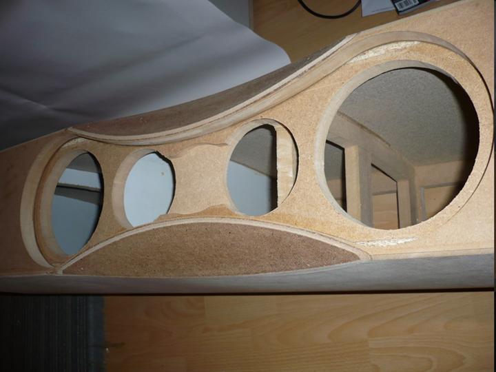

            Nach einigen Wochen Vorbereitung haben am Samstag auch eine gesellige Runde mit vier Hörern hier, wo wir dann die Standard Concorde mit Ke+WG, G25+WG und den Aufbau mit der außermittigen Anordnung des Hochtöner+WG ausgiebig einige Stunden durchhören werden.
            Mal schauen welche Tendenzen uns offenbart werden.....
            Auf dem Foto kann man die außermittige Anordnung nach dem Fräsen der Frontplatte und anpassen der Chassis sehen. Wahrscheinlich wird später noch einiges an "Fleisch" an den Fasen abgenommen.

              Hi Jürgen,
              hast Du schon mal über eine große Rundfase im Bereich zwischen den Tieftönern nachgedacht? bis an die AL130 ran, diesen Bereich herausgeschniten und dafür ein Rundholz einleimen und Verspachteln, dann hättest Du alles ausgeschöpft was geht, jetzt hast schon soviel Arbeit gehabt, das wäre auch nicht viel aufwändiger (wahrscheinlich eher einfacher) als wie Du es vorhast und im sensiblen Bereich wären keine Kanten mehr vorhanden, somit dürfte sich die Bündelung konstant verhalten und Du hättest das was Du immer wolltest, die perfekte Concorde.
              So oder so, alles wird gut.

                #157
                Ja, ein Rundholz einleimen, dann laminieren und spachteln wäre natürlich das absolute Optimum. Mal schauen wieviel Optimierungsarbeit Jürgen sich für seine Concorde auferlegen will. Das sind schon zig Stunden zusätzliche Arbeit.

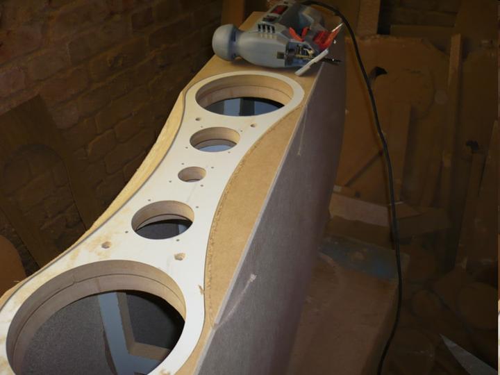

                  Rund mag akustisch besser sein, optisch ein Graus - für mich + Anhang. Ob das soviel ausmacht? Wie schon geschrieben, jedes Chassis hat eine andere Schallwand bei meiner Variante.
                  Dazu Lesestoff:
                  Zumeist sieht man Fasen im 45 Grad- Winkel mit "eckigen" Kanten. Da stellen sich mehrere Frage, - Kann man eine Fase auch als Rundung ausfü
                  Fazit: Hauptsache breit. Rund etwas besser als eckig. Mir reicht es, wenn die C. fast perfekt ist.
                  Das aussägen ist doch ein Klacks. Ich werde mal die Zeit stoppen.
                  Das richtige Sägeblatt ist schon bestellt. Stichsäge mit langem Blatt ginge auch, ist aber ungenauer.

                    #159
                    Na dann stop mal, das längste dran ist das Ausfüllern der ausgesägten Kontur, am einfachsten, würd ich Dir raten, wäre es eine dünne Holzplatte auf zu leimen, wie ich einst gemacht habe, spart ungemein viel Zeit!

                        Ist ja auch die Magic 5.
                        So kann ich das nicht machen, denn entweder ist die (einseitige) Fase zu schmal oder sie durchbricht die Schallwandstärke. Daher mache ich beide Seiten "rund".
                        Andi, ich werde vieleicht 2 mal Furnier aufleimen. Erst ein stärkeres mit 1,5 mm, dann das 0,6 mm Esche-Furnier. Aber nur an den breiten Fasen. Bei den schmalen hatte ich direkt furniert auf die geschliffene Fläche.
                        • andik
                          #162
                          Hm, dann hast ja 3 Kanten in der kompletten Fase wennst auf 2mal sägst um net so tief zu kommen oder? Die tiefe der Fase liese sich einfach mit einer zusätzlich eingeleimten Leiste erweitern.

                            #163
                            Nein Andi, sieh Bild Woofie-Box. 2 Kanten a' 45 Grad, aber symmetrisch. Bei der M5 sieht es nicht so aus.
