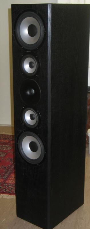

                          Das Furnier wird zuerst mit 40er Papier und Bandschleifer in Faserrichtung mit geringer Geschwindigkeit bearbeitet.
                          Dann mit der Messingbürste strukturiert.
                          Schwarz gefäbt, trocknen lassen, mit 150er und Bandschleifer geschliffen, bis fast nur die Poren schwarz sind. So verhindert man durchschleifen und die Erhebungen des Furniers sind weg. Die Kanten mit weichem Schleifklotz verrunden. Nochmal schwarz färben.
                          Im Anhang 1 die so bearbeitete Box. Die Oberfläche hat schon ohne Lack einen leichten Glanz, sieht vielversprechend aus. Durch die schwarze Grundfarbe komme ich mit weniger Lack aus und die Struktur der Esche bleibt erhalten.
                          Trocknen lassen, von Hand mit 320er Papier schleifen, entstauben, lackieren folgt demnächst.
                          Ist gemacht. Eine Dose reicht als Erstlackierung. Mit 600er von Hand geschliffen. So werde ich sie wohl zu Visaton mitnehmen, Endlackierung danach. Struktur ist fast zuviel, aber da kommt noch die 2. Lackschicht drauf. Wenn das nicht überzeugt wird doch noch Klarlack seidenmatt gerollt.

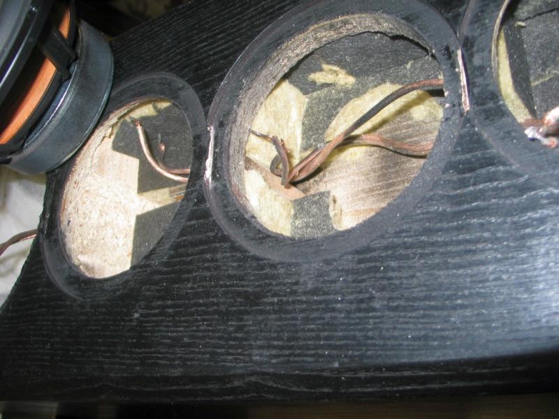

                          Anhang 2

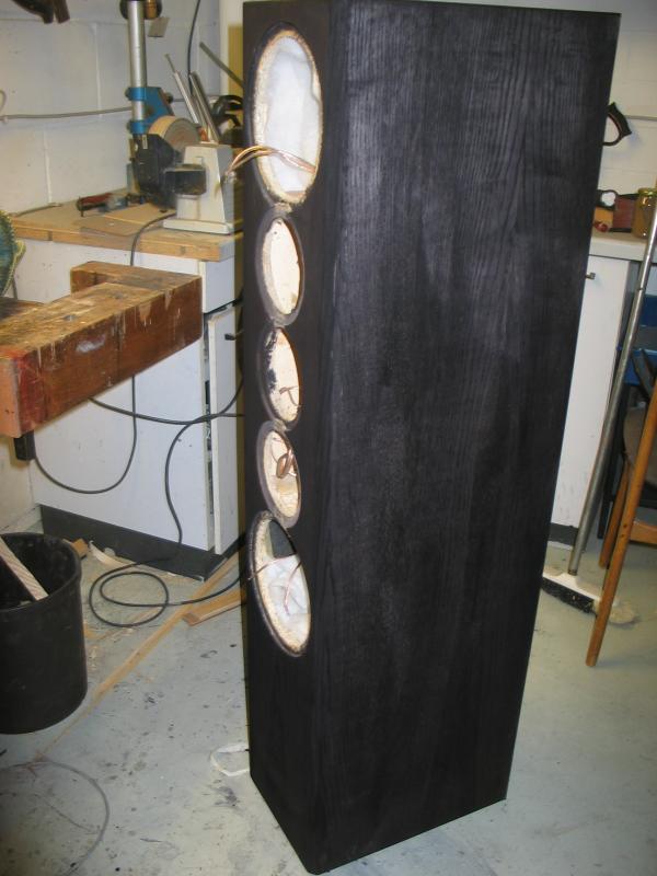

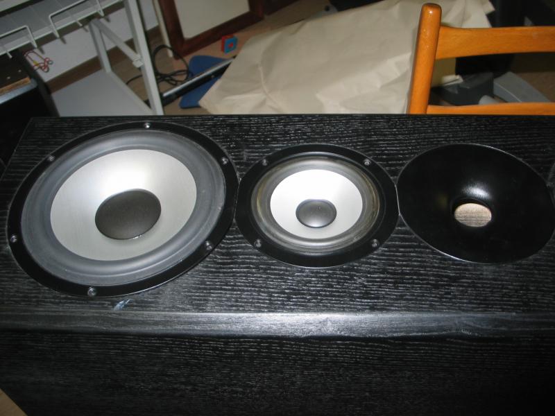

                          Die Körbe, Schrauben (Linsenkopf, Kreuzschlitz 4x25) und das WG wurden lackiert und zum Test eingesetzt (ohne Schrauben).
                          Anhang 3.
                          Montage fertig. Anhang 4

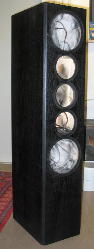

                          Alle freien Flächen im MT-Gehäuse wurden mit 3 cm Rockwool RAF-SE belegt. Im Bereicht des HT muss die Rückwand freibleiben, da zuwenig Abstand. Anhang 5

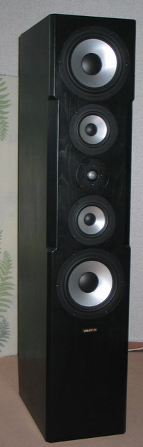

                            Ich finde das Deine Concorde´s jetzt besser aussehen als vorher, das weglassen der breiten Fasen verleiht dem Gehäuse ein "geradliniges" äusseres ohne Ausreiser. Kommt sie Dir im Vergleich zu vorher wuchtiger vor?

                                Andi, mir gefällt die neue auch in Bezug auf die Form besser, sieht eleganter aus. Auch die lackierten Körbe passen besser als das matt-anthrazith vorher.
                                Sonja sagt: "Die alte sieht sche**** aus."
                                Bitte schön:
