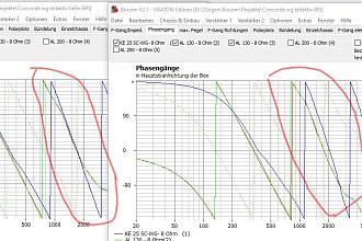

                    Es regnet und man langweilt sich, also spinnt man etwas herum und plant eine noch bessere Concorde WG.
                    Die Trennung MT-HT ist höher als gewollt, weil das passiv nicht besser ging. Die Phasenbeziehung ist dort mittelmäßig. Ich weiß, dass oft eine 90 Grad Verschiebung für D'Appo empfohlen wird, ich bin da anderer Meinung. (Der Erfinder ebenso).
                    Zuerst die Phase:
                    Klicke auf die Grafik für eine vergrößerte Ansicht  Name: conwg tiefer phase.jpg Ansichten: 0 Größe: 171,2 KB ID: 714656

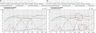

                    Dann der F-Gang
                    Klicke auf die Grafik für eine vergrößerte Ansicht  Name: conwg tiefer fgang.jpg Ansichten: 0 Größe: 298,3 KB ID: 714657
                    Die originale ConWg (teilaktiv) hat eine Überhöhung bei 1400 Hz, durch die verschobene Phase ist auch die "Kerbe" bei Verpolung nicht sauber und die Impedanz (was wohl nicht stört) buckelt stark.
                    Die Diagramme links zeigen, dass es besser geht - aber nur aktiv.
                    Dazu muss der HT tiefer getrennt werden (statt 3,3 und 10 nun 8,2 und 22 µF) verwenden und eine Überhöhung im Hochton mit einem PEQ geglättet werden. Der Vorwiderstand im HT kann weg und der Saugkreis dort ebenso.
                    Die Trennung erfolgt nun bei 1700 Hz statt 2100.
                    Soweit die graue Theorie, MKP sind bestellt, dann wird getestet. Mal sehen, ääää hören.
                    Zuletzt geändert von walwal; 19.11.2023, 10:33.

                      Ich bin mir sicher, dass du beim Vergleich den HT bei Butterworth gegenphasig angeschlossen hattest und bei der Linkwitz-Riley Konstellation gleich phasig.
                        • 28422
                        Falsch. Bei beiden Versionen sind MT+HT gleichpolig angeschlossen.
                        Neue Version sind akustisch LR 4, der MT exakt, der HT fast, aber weit weg von BW3
                        Alte Version .................................................. ...................etwa BW3
                        Sebastian (Visaton) hatte lange getüftelt, aber passiv ging das nicht anders, F-Gang und Phase bekam er nicht optimal hin. Die Phase bei D'Appo ist nicht so kritisch, also wurde auf F-Gang optimiert. Vollaktiv wäre das noch einfacher, das ist mir aber zu aufwändig. Ich bin ja sehr zufrieden mit meiner "alten" teilaktiven Connie.
                        Natürlich berichte ich dann, ich werde eine Box umbauen, beide nebeneinander stellen und mit Mono-Signal testen. Da die Abstrahlung/Bündelung sehr ähnlich sind, erwarte ich nicht viel Änderung.
                        Zuletzt geändert von walwal; 19.11.2023, 12:56.

                          Wenn Sie klingt wie simuliert dürfte sie schon harmonischer spielen.
                          Die leichte Senkel die sie nun bei 3000-4000hz hat in Kombination mit der Linearisierung bei 1500hz sind bestimmt merkbar.
                            • 28422
                            Schaun mer mal. Laut Simu steht es 3:0 für die neue.
                            Der Buckel bei 1500 war ein Programmierfehler im DSP, in Wirklichkeit ist das eine leichte Senke, aber nach Messung bei mir doch eher ein Buckelchen, den mache ich aber mit der PEQ weg. Unterschied höre ich nicht. Ich teste das immer, geht ja supereinfach, nur ein paar clicks am Laptop.
                            Es ist ja nur eine Simu, soooo genau ist die nicht. Die 1500 sind Kanteneffekte. Das kann man simulieren.

                              Mit 10 statt 8,2 µFwird es noch besser....1600 Hz.

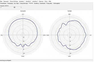

                                Wäre das was für dich:
Name: Concorde wg vollaktiv 1500 BR SW.jpg
Ansichten: 356
Größe: 199,8 KB
                                Concorde wg vollaktiv 1500 BR SW.BPJ
