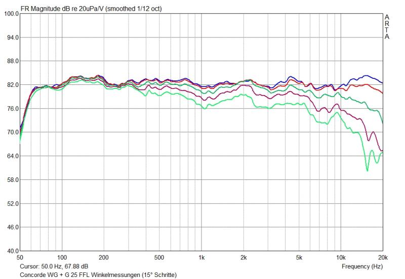

Ui, das sieht interessant aus!!!
Die Schritte unter Winkel sind in welche Richtung aufgenommen??? Also oben/unten oder rechts/links?
LG

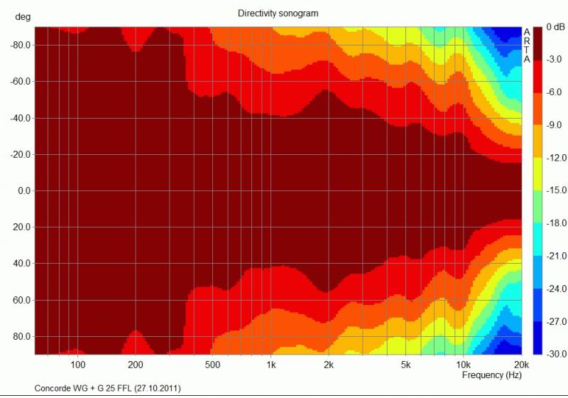

Hier die Messung der C WG mit G 25 unter Winkel, 15 Grad-Schritte. Der F-Gang auf Achse ist etwas wellig, naja +- 2 dB ohne Glättung ist schon gut
, die Abstrahlung schön gleichmäßig.
Auch das Sonogramm wurde neu aufgenommen, das sieht bis auf die Aufweitung bei 2000 Hz (schmale Fasen) prima aus.
Das wird was!
Messung mit Ke folgt später.
