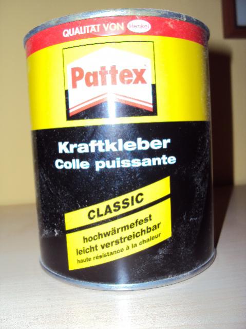

              #96
              hallo,
              das ist der Kleber mit dem ich beklebt habe
                • 29067
                #97
                Das ist der hochwärmefeste, ich hatte den normalen. Lag wohl daran. Vieleicht trocknet der hochwärmefeste zu schnell. Der normale bleibt wohl länger weich. Das es damit geht, steht nun wohl fest auf Grund der positiven Rückmeldungen.
                Ich hatte nur einen Kürschner, der kam daher, dass ich schon nach 2 Stunden das Furnier mit schwarzer "Wasserfarbe" behandelt hatte, da hob sich eine Stelle ab, weil der Kleber noch zu weich war. Später hatte ich einen Tag gewartet. Ohne mich loben zu wollen, perfektes Ergebnis.
                Genau das geschieht auch beim klassischen Furnieren ohne Profi-Furnierpresse, das Furnier quillt mit dem Wasseranteil des Ponals auf und entwickelt mehr Kraft als die Schraubzwingen plus Zulagebretter entwickeln. Nie wieder mache ich so was!

                • fioreto
                  • 20.04.2008
                  • 627
                  #98
                  Hallo Jürgen
                  ich denke auch das dies der Grund war/ist.
                  Dann hat sich wohl das Gericht verfahren wohl erledigt
                  Das nächste mal werde ich auf das andere Pattex Produkt wechseln,mal sehen wie ich zurecht komme.

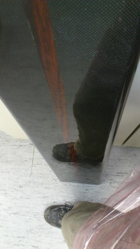

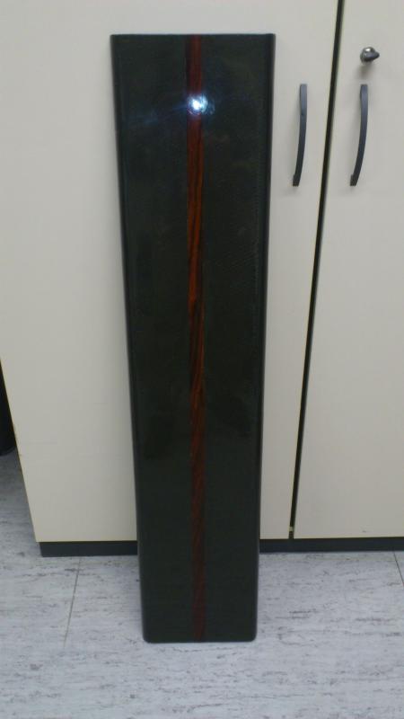

                        So,
                        nicht dass ihr denkt, ich faulenze nur rum, es geht weiter.
                        Habe in der Vergangenheit die Schallwände gefühlte 20 Schichten Lackiert (waren eher 8 oder so). Inzwischen kann sich Nr. 1 Sehen lassen.
                        Ist nicht Class A geworden, aber glänzt schön, ich bin zufrieden.
                        Mehr ist mit meinem Equipment nicht machbar ( oder hab kein Bock auf noch mehr Arbeit)
                        Naja, Nr.1 fertig, Nr. 2 ist schon lackiert, und muss noch poliert werden.
                        Dann wird endlich gefräst......
                        MFg Marko

                          Hallo Marko,
                          sehe ich da richtig??? ist das Carbon Gewebe??? Ich kann die Bilder nicht so richtig sehen.....
                          Kannst Du eventuell bessere Bilder einstellen???
                            Dann wird endlich gefräst......:
                            [ATTACH]16932[/ATTACH][ATTACH]16933[/ATTACH]
                            Wie sollte man das jetzt verstehen????
                            Du hast die Schallwände Lackiert, Poliert und erst jetzt möchtest Du die Öffnungen für die Chassis fräsen???????
                              • 29067
                              #104
                              Gewagte Sache. Unbedingt die Fläche abkleben vor dem Fräsen.
                                • 12228
                                #105
                                Carbongewebe ?
                                Wenn ich das richtig deute, spiegelt sich da die 'Knallerbsenfolie', die er vor seinem Bein hat.
                                Aber wenn die Öffnungen tatsächlich noch nicht drin sind ... hmmmmm .... dann hilft auch nur allerschärfstes Fräswerkzeug, aber selbst dass ist riskant !
                                Oder hast du LS Öffnungen zum Einleimen ?
