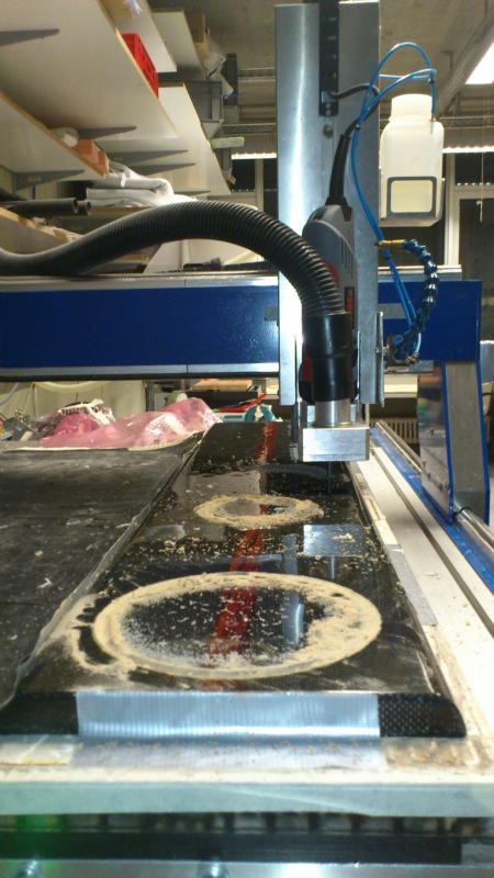

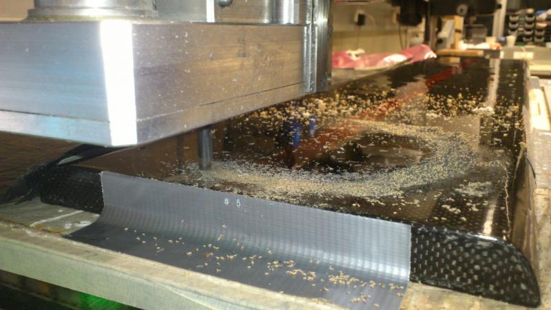

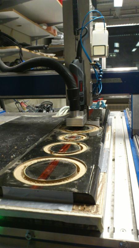

      Hi Leute,
      ja das ist das gute 3k Leinwand - Carbongewebe.
      In der Mitte habe ich einen Streifen Palisanderfurnier eingelassen, mit dem auch schon die Gehäuse furniert sind.

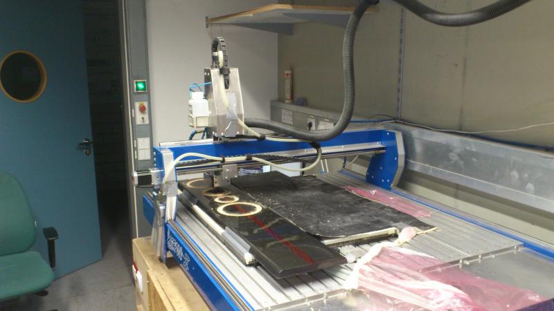

      Das mit dem Fräsen ist kein Thema: Ich mach das auf einer 3 Achs CNC, dazu nehme ich einen (oder 2) Hartmetallfräser.
      Das Gewebe ist sehr dünn, ich glaube nur 150g/m² oder so. D.h. die CFK Schicht ist nur 0,5mm dünn.
      Das lässt sich dann gut fräsen, ich hab schon mal so ein Gehäuse gebaut.
      Erinnert euch an die 5l Box von mir auf dem letzten Treffen, für die,die dabei waren....
      Wenn es dicker wird, ist carbon echt nasty, aber bis 1mm geht es.
      Der Fräser ist hin danach, aber die 10€ hab ich dann auch noch.
      Ich habe es deshalb vorher lackiert und poliert, weil ja 4 recht große Löcher reinkommen, und dann ist mit flächig polieren nix mehr.....
      Die Ganze Schallwand wird mit einer dünnen Folie überspannt, und dann mit Vakuum am Tisch festgesaugt. Es wird dann direkt durch die Folie gefräst.
      Das hat sich bei uns so bewährt.
      der staub wird direkt an der Spindel abgesaugt, das bissel was noch auf der Schallwand liegenbleibt, macht sicher keine Kratzer rein.
      Wenn doch, muß ich eben nachpolieren....

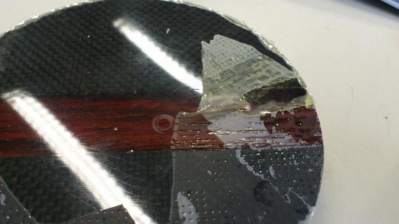

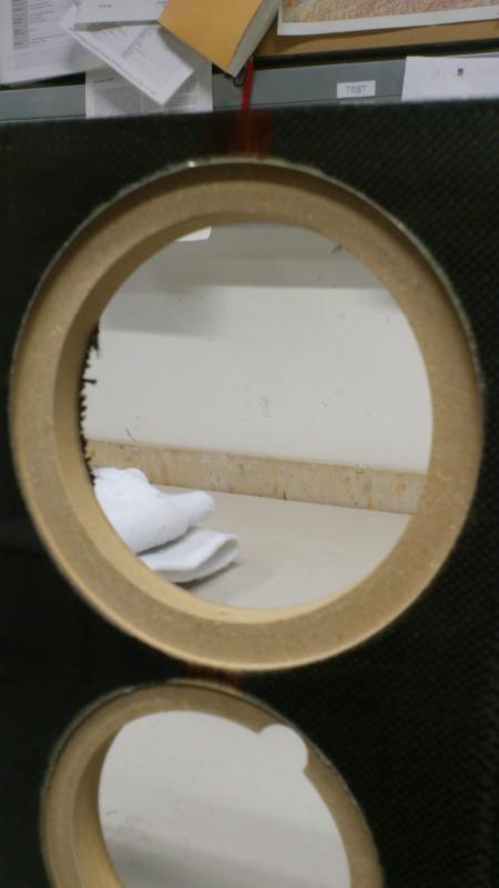

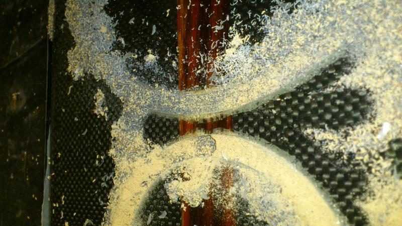

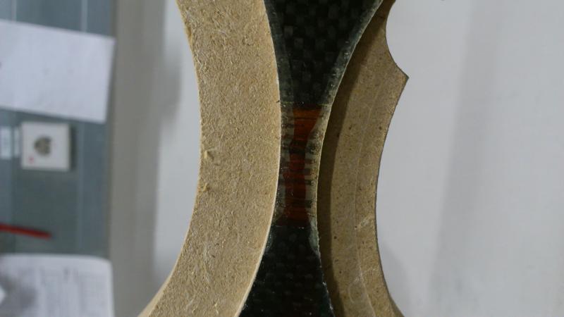

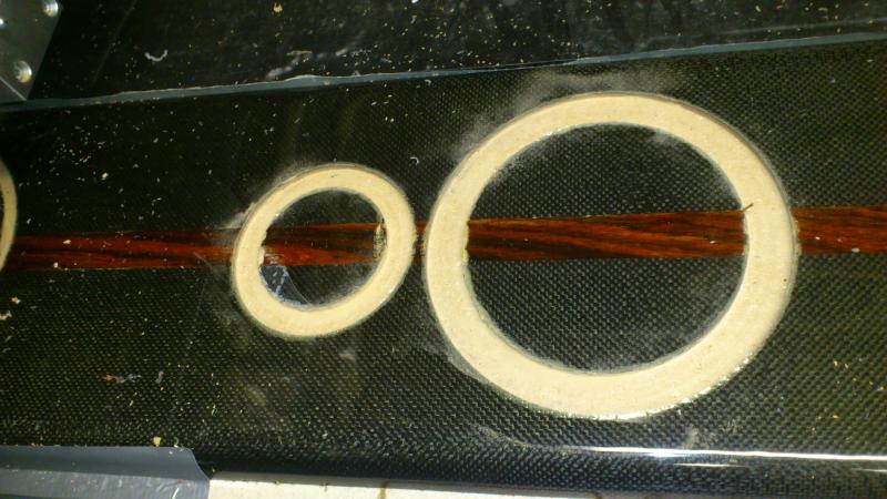

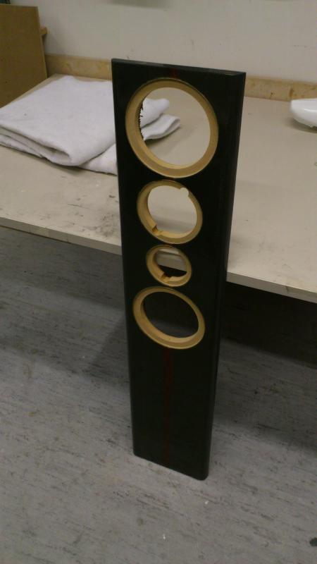

          Fräsen und so

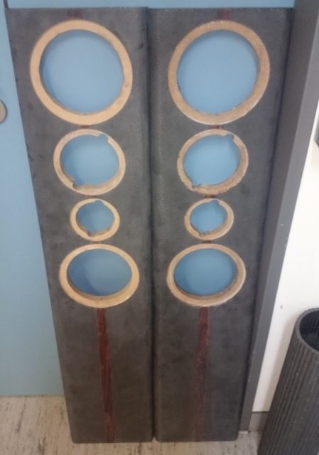

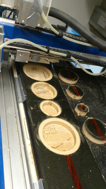

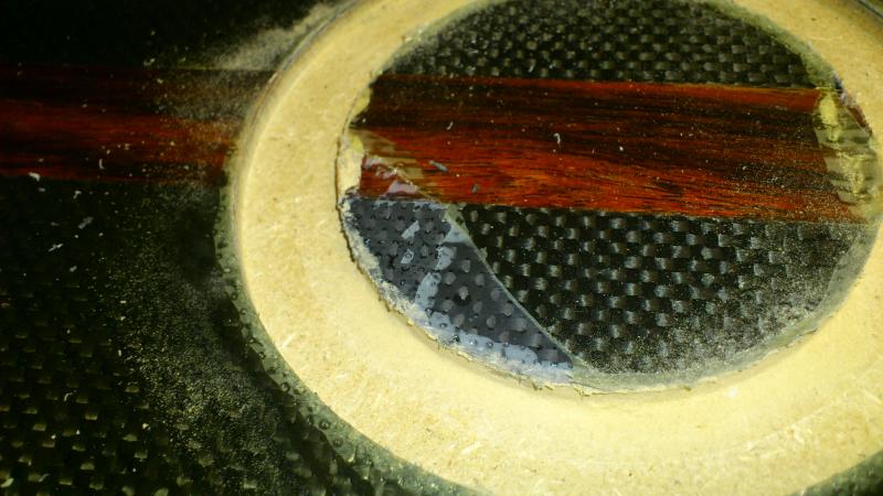

          Hi Leute,
          habe jetzt die erste Schallwand gefräst und dabei eine böse Überraschung erlebt: Scheinbar haben ein paar der Lackschichten keine richtige Bindung zueinander. Dadurch hat sich die Lackschicht am Rand der Fräsung abgehoben, was echt schei.... aussieht. K.Ahnung, was da nicht stimmt, ich hatte immer angeschliffen zwischendurch, aber die Lackschichten Nr. 3.6 lassen sich wie eine Folie abziehen.
          Was soll ich jetzt tun? Alles noch mal runterschleifen? *Heul*
          Mann, war soo viel Arbeit.......

            Hier mal die Misere im Detail:

              Du hast Carbon mit 2-K-Harz beschichtet? Polyester vermutlich? Angeschliffen vor dem lackieren? Wenn es trotzdem nicht hält, gibt es nur eines: Abschleifen bis auf den Grund und komplett mit Harz dick beschichten, schleifen, polieren.
              • ToniD
                • 06.02.2012
                • 103
                #112
                Ciao Marko..
                Uhhh das sieht übel aus
                Schade um die schöne Arbeit.
                Wenn Du nichts schleiffen willst, könnte man ein Alublech (gebürstet oder schwarz eloxiert) oder ein geschliffenes VA Blech als Blende drüber machen. Kommt natürlich drauf an wie weit nach innen sich die Lackschicht gelöst hat. Wäre flux gefertigt..
                Hoffe Du findest eine Lösung.
                Gruss Toni
                • Sunder
                  • 14.04.2008
                  • 494
                  #113
                  ich habe kein Polyester, sonden 2 k Epoxy verwendet. Angeschliffen hatte ich gut.
                  Man sieht bei genauem Hinsehen, dass die 1.+2. Lackschicht noch am Laminat haftet. Ab der 3. Schicht löst es sich dann ab.
                  Dort habe ich die LAcksorte gewechselt, das wird wohl die Ursache sein.
                  ICh weiß, dass man das nicht tun soll, aber der Sprühdosenlack war sch....., daher habe ich auf Lackierpistole gewechselt. Hatte extra drauf geachtet, ein kompatibles system zu wählen wegen Lack hochziehen und so.
                  War auch ok soweit, aber die Bindung war dann wohl doch nicht so gut.....
                  Naja, was dazu gelernt, mach ich nich wieder.
                  Für Nr. 2 versuche ich, einen Fräser mit Linksdrall zu verwenden, um die Lackschicht zu zerspanen. Dieser fördert die Späne nach unten weg, außerdem wirken die Spankräfte dann nach unten, nicht nach oben.
                  Vielleicht kann ich auf diese Weise wenigstens Nr. 2 retten....
                  Ich berichte weiter.
