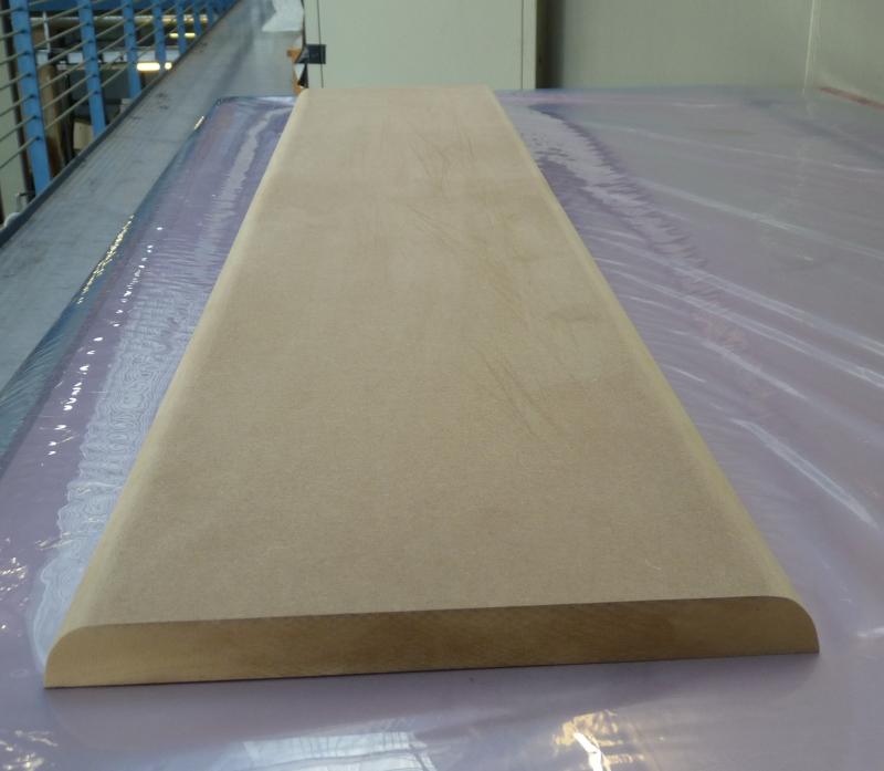

            Danach habe ich mich an die Frontwände gemacht. Die sollten am Rand die Kruemmung der Box weiterführen und dann einen schönen Radius bekommen. Also erst alles mit der Handkreissäge vorgeschnitten, und dann - da ich keinen solchen Fräser hatte- alles schön von Hand geraspelt und geschliffen. Wass soll ich sagen, ging besser als gedacht!
            Dann sah das so aus:
Ansichten: 1
Größe: 42,4 KB

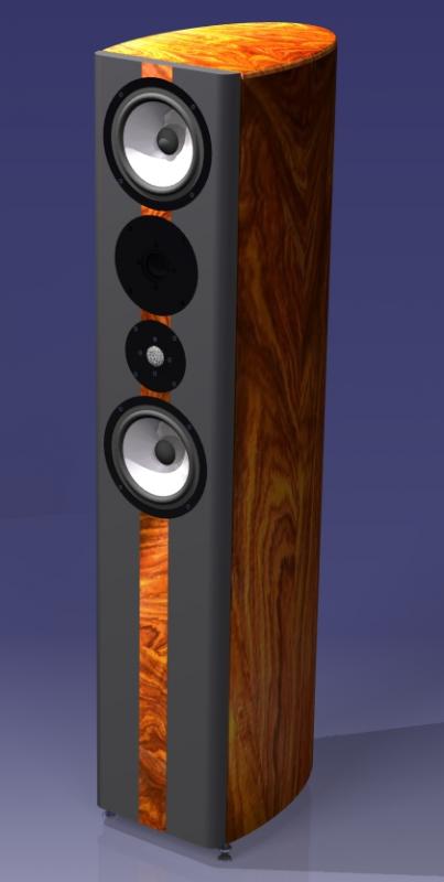

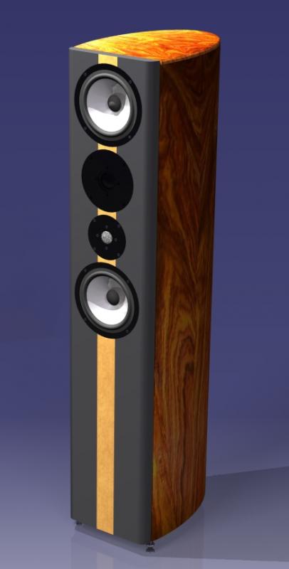

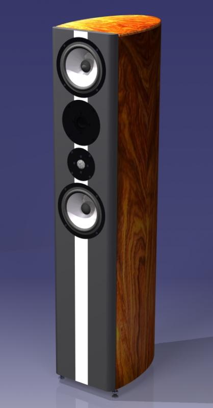

            Vom Design her will ich einen Kontrast zum Holz des Gehäuses haben. Da es aus Kostengründen nicht wird mit den Schieferschallwänden, habe ich mich für Carbongewebe entschieden. Sehr gut gefällt mir auch, wenn in der Mitte der Schallwand noch ein Farbstreifen ist (glaub Silvio macht das so). Also so etwa soll das aussehen:
Name: weisser streifen.jpg
Ansichten: 1
Größe: 21,8 KB
ID: 613308 Klicke auf die Grafik für eine vergrößerte Ansicht
Name: streifen helles holz.jpg
Ansichten: 1
Größe: 21,5 KB
ID: 613309 Klicke auf die Grafik für eine vergrößerte Ansicht
Name: streifen palisander.jpg
Ansichten: 1
Größe: 22,5 KB
            oder ich lass den Streifen weg, mal schauen....Muss noch mal drüber schlafen.

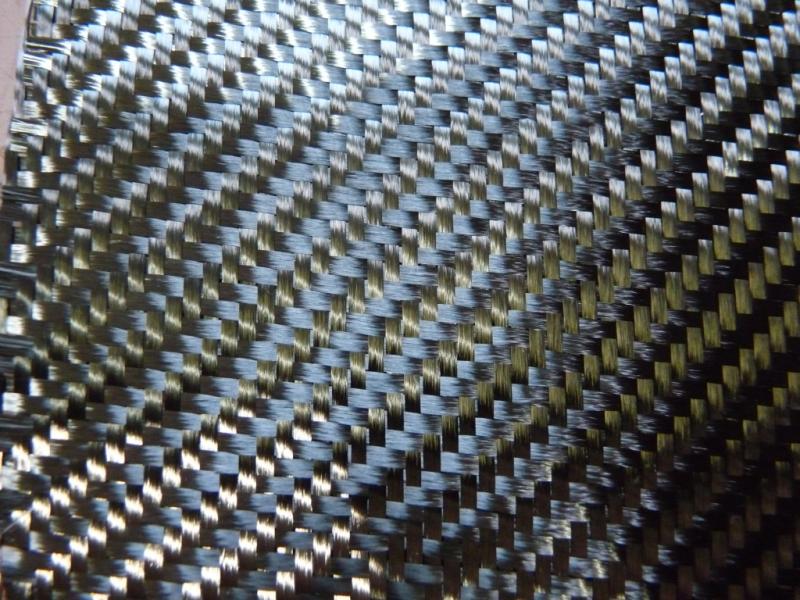

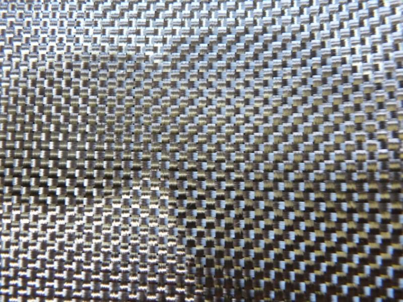

              So, dann ging es weiter mit dem Laminieren der Schallwände. Dazu verwende ich 2 Lagen sehr leichtes CFK - Gewebe (ca. 100 g/m²). 2 Lagen deshalb, damit man nicht das MDF durchschimmern sieht. So sieht der Rohstoff aus:
Ansichten: 1
Größe: 102,3 KB
ID: 613311 Klicke auf die Grafik für eine vergrößerte Ansicht
Ansichten: 1
Größe: 114,3 KB
              Es handelt sich hier um verschiedene Bindungsarten. Das erste ist ein Köpergewebe (nicht so schön), das 2. Bild ist eine Leinwandbindung. Das wird die Deckschicht.

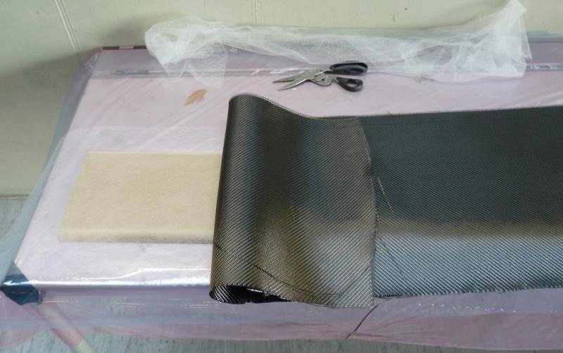

              Jetzt also zuschneiden
Ansichten: 1
Größe: 49,2 KB

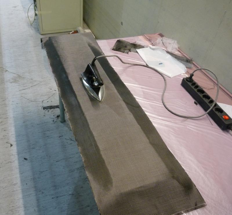

              und dann mit einem Schmelzbinder faltenfrei auf das MDF bügeln:
Ansichten: 1
Größe: 82,8 KB
              Noch immer sind die Fasern trocken, kein Harz im Spiel.

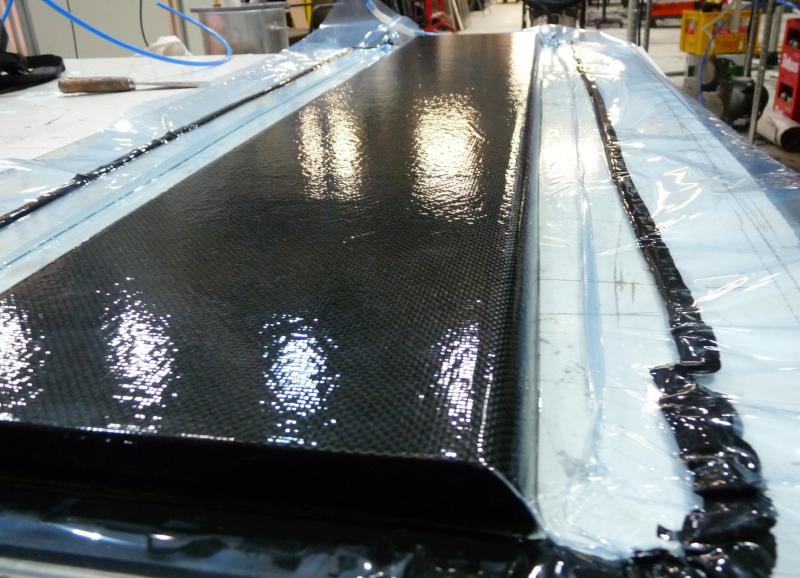

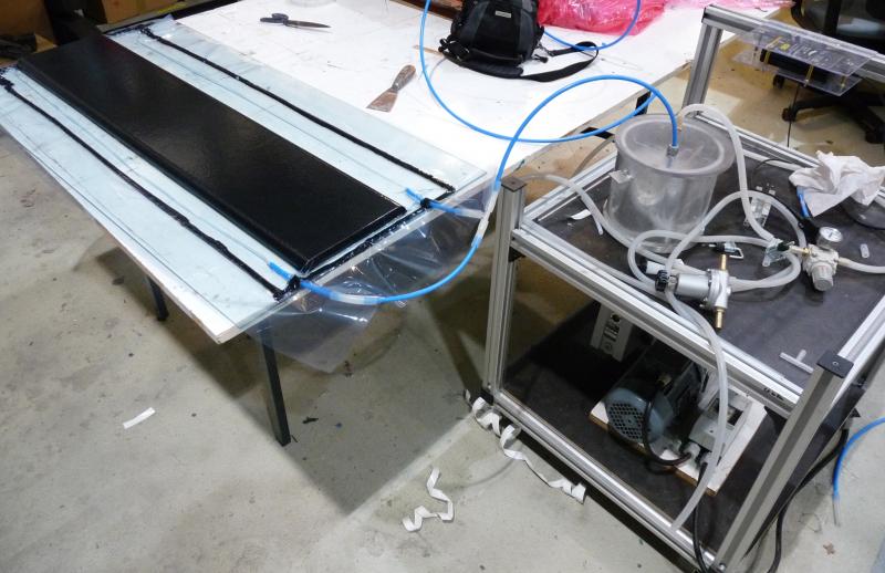

              Das kommt jetzt: Das Laminierharz wird mit dem Pinsel satt aufgetragen, und damit es keine Luftblasen auf der Oberfläche gibt, packe ich alles nach dem einpinseln in einen Foliesack und sauge mit einer Vakuumpumpe alle Luft raus.
Ansichten: 1
Größe: 68,0 KB
              Ausserden wird die Oberfläche so schön glatt:
Name: glatt gesaugt.jpg
Ansichten: 1
Größe: 75,2 KB
              Das ist der Stand von heute abend, mal schauen, wie das Ergebnis wird..... Bin zuversichtlich (bin ich immer)
                                Sorry, aber schade ums Material!
                                Wenn man eine glatte Oberfläche bei CFK haben möchte, muß die sichtbare Seite mit einer letzten Schicht 47gr oder gar 25gr Glasgewebe belegt werden. Die wird durch das Harz durchsichtig, trägt aber sehr zur Oberflächenqualität bei.
                                Und wenn Du schon vakuumierst, dann bitte die später sichtbare Seite auf eine Glasplatte legen und den Foliensack mit einem Brett beschweren.
                                Sonst wird das nix!
