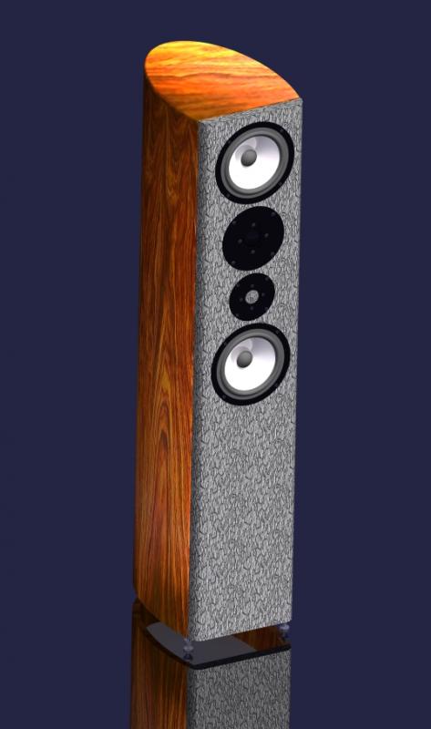

    Hi Leute,
    hab mal wieder was Neues begonnen. Die Wahl fiel auf die Symphonie, nachdem ich schon viel gutes im Forum darüber gehört habe und mir diese auch von den techn. Details her gut gefällt. (Eine Concorde wurde aus Platzgründen von der Geschäftsleitung abgelehnt )
    Ich habe schon einige Boxen in Quaderform gebaut, deshalb sollte diese was Besonderes werden, mit gebogenen Seitenwänden. Im Thread gebogene Seitenwände gabs einige Tipps zur Ausführung des Ganzen.
    Aussehen soll das dann etwa so:Klicke auf die Grafik für eine vergrößerte Ansicht

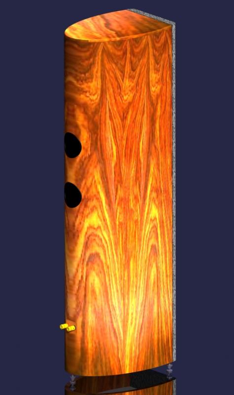

    Rückseite mit Buchsen und angepassten BR-RöhrenKlicke auf die Grafik für eine vergrößerte Ansicht

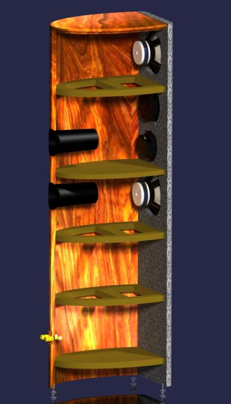

    Und die Innenverstrebungen sind etwas aufwändiger als in den Originalbauplänen.Klicke auf die Grafik für eine vergrößerte Ansicht

    Das sieht ja edel aus. Eine gute Idee von dir. Mir wäre allerdings die Front etwas zu unruhig.

      Kann mich Rainer nur anschließen: super Lautsprecher, aber finde meine ganz schwarze Front immer noch super - das lässt die ALs schön schimmern, ohne die große Kalotte zu mächtig wirken zu lassen.

        Schaut schick aus. Welches CAD Programm verwendest du zum modeln?
        Richtig gut würde mir vorne eine Alu (Lack/Folie,CNC?) Front gefallen. Das würde doch am besten mit den Chassis harmonieren.

          naja, die Front sieht hier ein bissel komisch aus. Das soll eigentlich Schiefer darstellen. Der Plan war, die Boxen mit einer massiven Schieferfront auszuführen, aber nachdem ich ein paar Preise von Steinmetz bekam, ist mir "der Draht aus der Mützegessprungen"" Für eine Schallwand 450€ plus Märchensteuer, das war mir dann doch zu teuer....
          Also wird es wohl MDF veredelt werden, mal schauen.
          Die Bilder sind mit Catia gerendert, darf die Software ausm Geschäft auch privat nutzen. Leider kann man im Forum nur Bilder bis 150k einstellen (korrigiert mich), die sehen dann etwas pixelig aus. Nen eigenen Server habbich leider nich....

                wie möchtest du den Bereich umsetzen um die BR-Rohre rum? so wie es jetzt aussieht denkst du in Sonderversionen und selbstgefertigten Rohre, gekaufte Rohre haben einen planen Flansch.
                Der Übergang zwischen rundem Gehäuse und Schallwand geht bei Mehrfarbigkeit nur über eine Schattenfuge.
                Das Gehäuse sieht jetzt relativ schmal aus, es könnte sein dass die Kippelneigung jetzt etwas größer ist. die Gefahr des Umfallens könnte größer sein.

                  Über die mögliche Kippanfälligkeit hab ich mir auch schon Gedanken gemacht. Kritisch dürfte das Kippen nach schräg hinten sein. Dazu kann man entweder von unten einen (durchsichtigen) Sockel verschrauben. Oder man macht die Box vorne in der Mitte recht schwer indem man z.B. im Boden eine Kammer mit Sand einbaut.
                  BR-Kanal ist kein Problem, wenn es keine Rohre sein müssen. Einfach einen Kanal hinten aus Holz einbauen. Wenn dieser eher hoch als breit ist, sodass die Krümmung des Ovals nicht bereits drastisch die Länge von oben und unten gegenüber der Seiten verändert hat, sollte die effektive Kanallänge auch nicht sonderlich von der realen abweichen.

                    Timo, ich glaube Deine Sorgen sind unbegründet. Die BR Rohre sind im 3d schon fertig konstruiert. Ich werde sie, wenn die Zeit reif ist, per Rapid Prototyping herstellen. Dann werden sie perfekt passen. Die Länge werde ich dann auch einstellen.
                    Was die Kippneigung an geht, nun ja, die Boxen sind seitlich sogar etwas breiter und auch tiefer als die 4eckige. Da die Höhe gleich bleibt, müßte es passen. Wollte die eh nur auf 3 Spikes stellen, mal schauen.
                    Die Schattenfuge ist schon eingeplant, das mache ich mit der Oberfräse.
                    Was die Schallwand angeht, ist das Schiefer Imitat von WeHa ganz vorn dabei. Wenn ich das rankriege, dann wird es das werden. Ansonsten hatte ich über Carbonfaser nachgedacht. So eine schöne Gewebeoptik mit Hochglanzlack sieht toll aus, sowas habe ich schon mal gebaut.

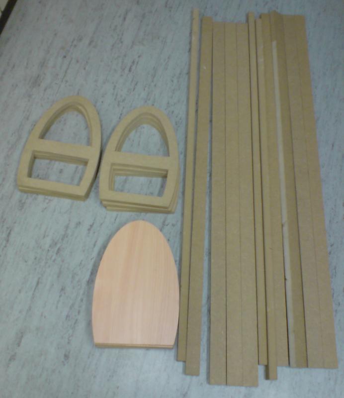

                    Habe schon die Teile, Böden und Rippen fertig. Um die genaue Kontur zu treffen, sind die Elipsen CNC gefräst. Die Rippendurchbrüche hab ich heute mit der Stichsäge gemacht.

                    Daneben sieht man die mit der Handkreissäge gesägten 22er MDF Streifen, die zw. 20 und 40 mm breit sind, je nach Lage auf dem oval. Da fehlen noch die für die 2te Box. Gut Ding will Weile haben, gelle?
                    Mehr dazu später.
