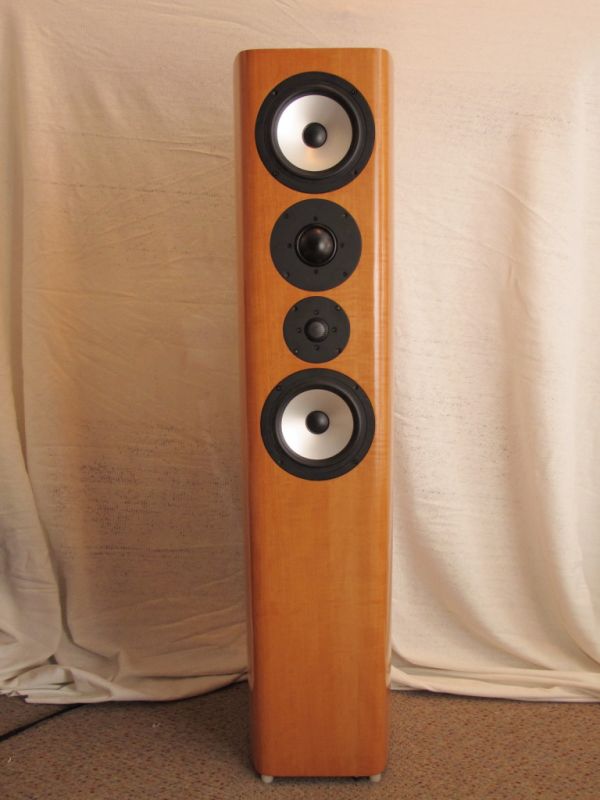

          Sehr schön gemacht.

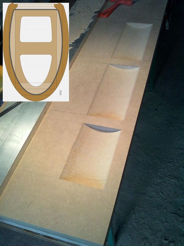

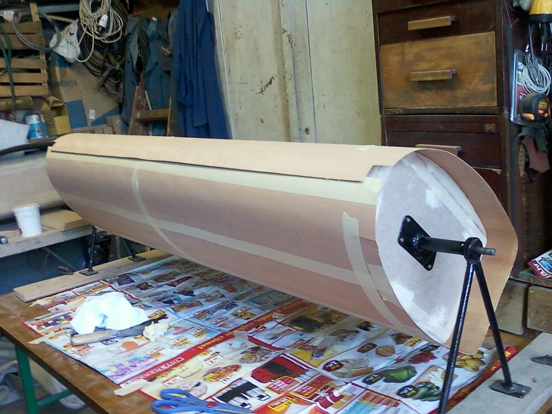

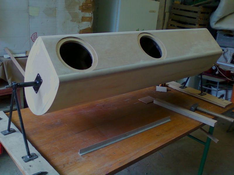

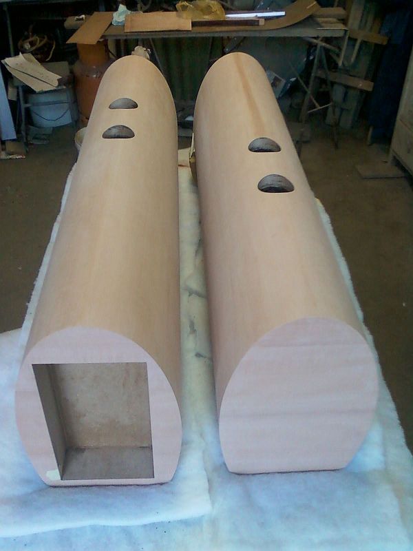

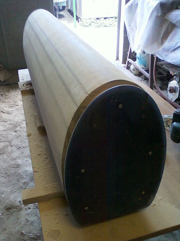

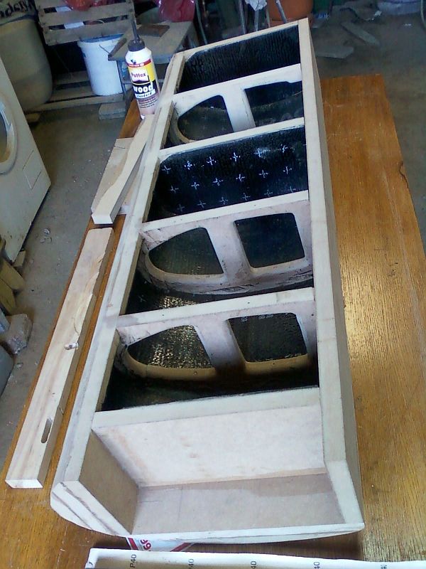

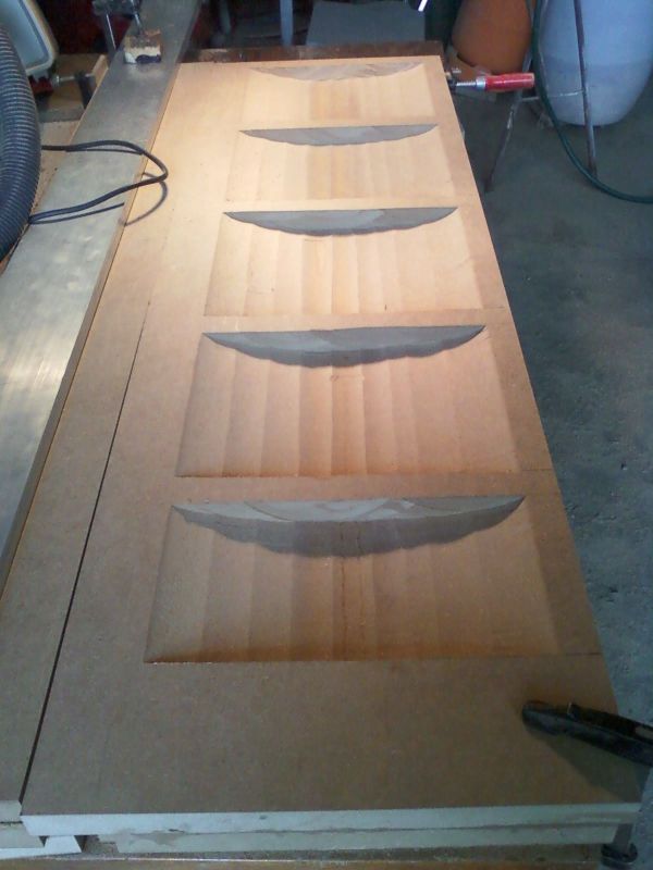

            Oval Strukturen in einer anderen Weise.
            2 Monate Arbeit.
              #66
              Wahnsinnig geil!
              Wow!
                #67
                Allerdings, schätze mal an dem Gehäuse vibriert NICHTS mehr. Respekt!

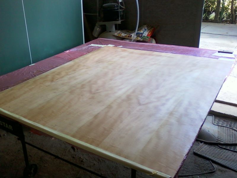

                      Ich habe das ganz allein gemacht. (Mit der gelegentlichen Hilfe meiner
                      Vater).
                        • 28724
                        #71
                        So was geht recht einfach mit der Pattex-Methode. Man muss nur beim Auflegen das Furniers eine Trennschicht dazwischenlegen, dann ausrichten, den Anfang andrücken, Trennschicht langsam herausziehen und die 2. Person reibt das Furnier an.

                          das mit der Patex-Methode habe ich schon mehrmals ausgeführt nur waren bei mir zum Vergleich kleiner Lautsprecher.
                          So wie Tutek verstanden habe, hat Er immer Stück weise Furnier und Lautsprecher beklebt, denn alles auf ein mal würde ja nicht funktionieren oder sehe ich das falsch?????
                            • 28724
                            #73
                            Meine Concorde habe ich alleine furniert, ohne Probleme. Man muss das Furnier fügen, dann geht alles auf einen Rutsch.

                              Das Hauptproblem war, dass das Furnier sollte die gesamte Schaltung in einem Teil verbinden. Wie ist dieses Gerät zum Drehen der 40kg schwere Boxen. Ein weiteres Problem bestand darin, eine unsichtbare Verbindung auf der Rückseite zu schaffen.
                              Das dritte Problem ist, dass ich kenne keinen deutschen.
                              • fioreto
                                • 20.04.2008
                                • 618
                                #75
                                also das mit der Deutsche Sprache ist ganz gut zu verstehen.
                                So wie ich verstanden habe,ist es so, das das Furnier zuerst gefügt wird, dann " nur " ein kleiner Bereich vom Furnier und Lautsprecher mit Kleber bestrichen wird, ca. 10-15 min. warten und dann beide teile zusammen kleben, danach wieder ein kleiner Bereich bekleben,warten und wieder zusammen kleben,bis die ganze Box fertig ist.
                                Habe ich das so richtig verstanden??????
