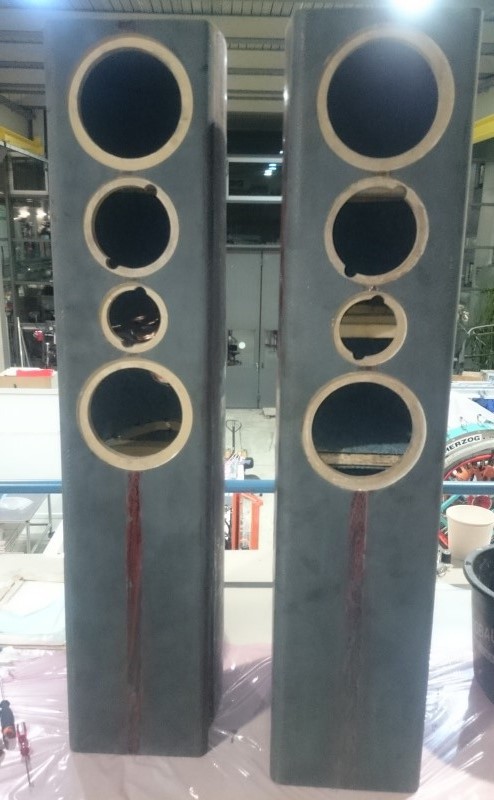

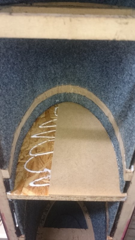

      Hi Leute,

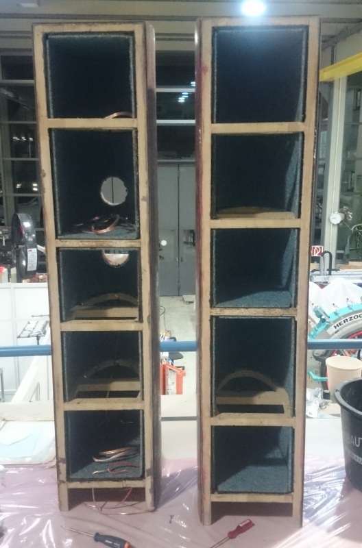

      hab wieder ein bissel weitergebaut. Als ich die Schallwände aufkleben wollte, dachte ich, mich laust der Affe:
      Wem fällt was auf hier?:
      Ok, dann vielleicht mit Schallwand leichter zu erkennen:
      Wie zum Geier soll da das Chassis reinpassen? Also ich könnte schwören, das die Strebe vorher nicht da war..... Vielleicht bin ich sabotiert worden?

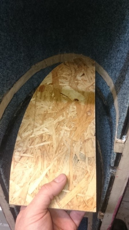

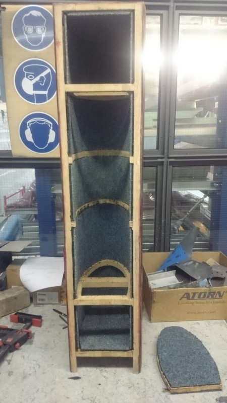

      Ein Blick auf die alten Fotos vom Bau damals zeigt aber, das ich das doch selbst verzapft habe... Hab wohl in der Eile eine Box verkehrt herum aufgebaut, und alle Einbauversuche nur an der linken Box (die richtig war) ausprobiert.....
      Nach ein paar herzhaften Flüchen und einem Beruhigungshopfen habe ich dann kurzerhand mit dem Multimaster die Trennwand chirurgisch entfernt, und weiter unten wieder eingesetzt.
      Da das in einem Stück nicht ging, habe ich die Platte aus 3 Schichten zu je 2 unsymetrisch geteilten Zuschnitten zusammengeleimt:
      Jetzt passt das wieder, wie es soll.
      Weiter gehts mit dem Einpassen der Schallwände.
      MfG MArko

          Jo, so kann´s gehen Ein Glück dass Du es noch gemerkt hast, bevor Du die Schallwände aufgeklebt hast!

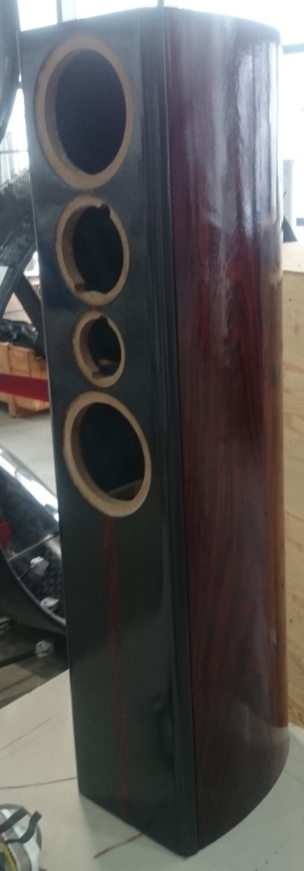

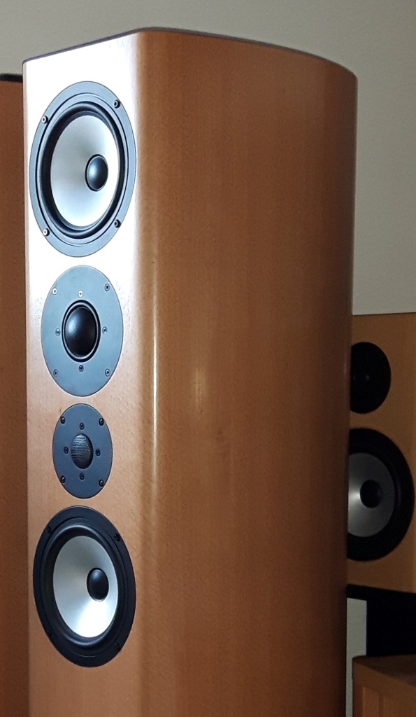

            Hi Leute,
            Andre, die Box misst in der Tiefe 370mm, Schallwandbreite 240mm, größte Breite ist 265mm. Das Innenvolumen ist ein paar Liter kleiner ausgefallen als beim Bauvorschlag, aber das sollte sich nur unwesentlich auswirken.
            Sind fertig lackiert inzwischen, das Ergebnis gefällt. Muß noch ein bissel Kosmetik machen:
            Ein, zwei lacknasen rausschleifen, und dann wieder auf hochglanz schwabbeln.
            Und dann endlich zusammenbauen. Ich hoffe, Weihnachtslieder können darauf erklingen....
            MfG Marko

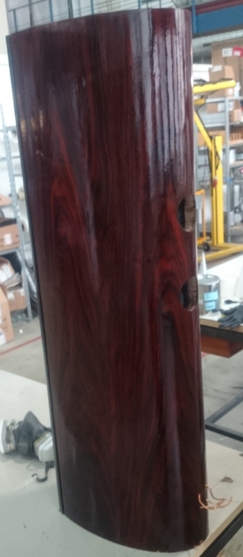

              Re-build die Symphonie oval, zum dritten Mal! Und das sagt viel über das Projekt: Wer gehört und gesehen hat, wie es aussieht - sehr erfreut ist. Nach einem halben Jahr der Überzeugung von Freunden habe ich mich entschlossen, das Projekt zu wiederholen, ohne Änderungen, da der Klang ist fantastisch. Was aussieht, wird bald das Bild bekommen
              • Tutek
                • 12.01.2011
                • 10
                das dritte Mal

                  • 5907
                  Sieht super aus, Glückwunsch.
                  Da sind Stunden drin.
                    • 28677
                    Besser geht es nicht. LOBLOB
