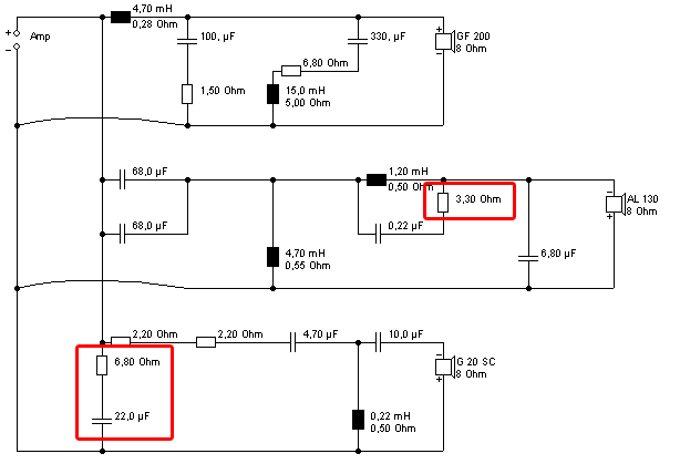

    habe wieder zurück gebaut auf eine 12db-trennung mit leicht geänderten werten zur ausgangsversion.
    die trennfrequenz liegt leicht über der der urversion. den oberen mittelton musste ich aber wieder absenken. ich habe zunächst per parametrischem equalizer den frequenzbereich ausgemacht, der bei schlechter software zähne ab und zu knirschen lässt. es ist der breich um die obere trennfrequenz (ca. 3khz) herum. der war bei der urversion um ca. 2db leiser und den habe ich nun auch wieder abgesenkt...
    ich bin mir nicht sicher, ob nicht mein raum dran schuld ist, dass ausgerechnet der bereich so vordergründig erscheint. die aufnahmen spielen auch eine rolle - tv-werbung nervt prinzipiell immer. gut aufgenommene balladen klingen mit der v3-weiche greifbarer und realistischer als mit der urversion, aber was nützt das... es betrifft leider nur einen kleinen teil meiner sammlung.
    demnächst sind dann raummessungen dran.
    hier noch die weiche in aktueller version:

      und wieder zurück zu jürgens version....
      zwischendurch habe ich noch mal einen kontinuierlich abfallenden f-gang probiert, aber das raubt stimmen und instrumenten jegliche brillianz.
      tja, was soll ich sagen. im prinzip bin ich wieder auf dem stand von april. die ur-weiche klingt mir einfach am stimmigsten.

        Wenn ich mir die letzte Simu anschaue glaube ich du hast auch etwas "übertrieben".
        Nach meiner Erfahrung sollte, wenn es zu hell klingt, der F-Gang kontinuirlich abfallen. Dabei sollten aber keine Stufen entstehen wie bei dir.
        Der F-Gang sollte immer gerade bleiben nur eben leicht abfallend.
        Gruss Andi_m

          das problem ist, dass ich den bereich um 3khz absenken muss. das ist bei mir der bereich, in dem hohe stimmen, schlagzeuge, e-gitarren usw. (für mich) zu scharf klingen. eine kontinuierliche absenkung funktioniert nach meinem geschmack und in meinem raum nicht, weil sonst eben dieser bereich zu laut wäre (es geht hier nur um 1,5db). desweiteren habe ich den gesamten hochtonbereich auf diesem level gelassen, da s- und z-laute bei vielen aufnahmen sehr vordergründig waren. das dürfte wohl der bereich um die 6-8khz sein. auch die die ganz hohen bereiche von schlagzeugen waren mir des öfteren zu vordergründig.
          jedenfalls war meine erste änderung an der weiche der 2.serienwiderstand im hochtonzweig. der sollte eigentlich nur testweise drinnen bleiben, hat aber beide probleme mit einem schlag und aus meiner sicht im genau richtigen maß beseitigt.
          den gleichmäßig abfallenden energiefrequenzgang habe ich in der v3 der weiche umgesetzt (eben die 18db-variante). passt mir auf dauer nicht.
          ich brauche die leichte senke bei 3khz. entweder bin ich in dem bereich besonders überempfindlich (habe ja auch eine starke abneigung gegen helle plappernde frauenstimmen ) oder mein raum interagiert zu stark in dem bereich.
          es fehlt jedenfalls nichts. ich habe inzwischen 5 verschiedene versionen gebaut und die ist bei weitem der beste kompromiss.

            @knork
            wenn du noch zwei 2,2 ohms hast ,mache sie parallel zu einer der 2,2ohms am tweeter (=1,1 ohms)
            wenn der tweeter etwas lauter wird (nicht viel) scheint manchmal der mittelton sanfter.
            du brauchts ja nicht gleich löten,mit einer kleine zange klemmen.

              Bei meinen Concorde hatte ich mit Hilfe des ABM-Moduls auch den F-Gang kontinuierlich abgesenkt zu den Höhen hin. Das geht linear und regelbar. Auf Dauer war mir das zu matt. Nur bei schlimmen Aufnahmen mache ich das noch. Meine Senke um 5000 mit dem Saugkreis war die beste Lösung.
              Schalte mal vor die 0,22 Spule im Hochton 2 Ohm.

                          ich habe den von walwal vorgesehenen widerstand parallel zur tiefpassspule mt vor dem kondensator mal wieder eingebaut... im laufe meiner zahlreichen "optimierungsversuche" habe ich den irgendwann mal entfernt.
                          mir kommt es vor, als ob der lautsprecher dadurch bei hohen lautstärken besser anhörbar klingt. er klingt weicher. kann das sein?

                            mag sein
                            ohne der widerstand ist die unterdrückung von der rezonanz effektiver...

                              Keine Ahnung. Wenn 2 Parameter gleichzeitig geändert werden, ist eine Aussage kaum möglich. Der R im MT soll den Verstärker vor dem Aufschwingen schützen, ist in der Simu fast ohne Einfluss.
                              Die Impedanzkorrektur kann auch nur vorteilhaft sein.
                              Jetzt kannst du A/B-Tests machen oder einfach zufrieden sein.

                                in der simulierten kurve ist das nur zu erkennnen, wenn ich ab 20db anzeigen lasse. der einbruch ist ohne widerstand etwas tiefer. das kann man aber unmöglich hören. ich tippe auf eine wechselwirkung mit dem verstärker ... aber was ist es genau? ich habe im zusammenhang mit diesen resonanzunterdrückenden kondensatoren mal etwas von einem "schwingen der korrekturschaltung" gehört. was hat es damit auf sich?
                                edit:
                                wie macht sich diese aufschwingung bemerkbar?
                                p.s. bin noch nicht gänzlich zufrieden. momentan hebe ich den grundtonbereich per eq um 1,5db an. das setze ich demnächst noch mit der weiche um ... dann sollte es eigentlich für mich doch endlich passen.
