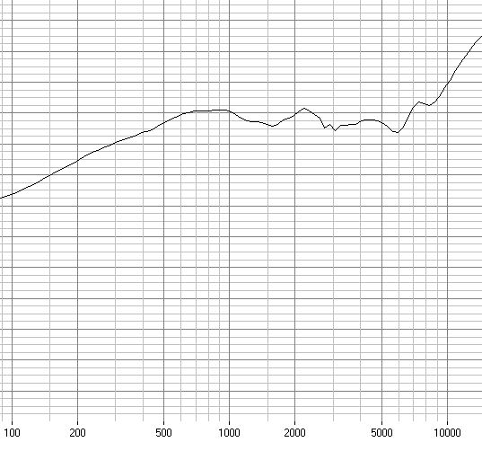

                  hier kommt eine hörplatzmessung und damit dürfte auch klar sein, warum ich mir etwas mehr grundton eingebaut habe.
                  interessant ist, dass der übergangsbereich 3khz am hörplatz völlig linear ist, trotz eingebauter 2db absenkung.
                  so schlecht war die abstimmung nach gehör nicht.
                  die 37hz raummode habe ich per eq vom yammi-avr etwas entschärft - ganz weg bekomme ich die nicht - ist aber bei meiner art musik auch kaum zu hören.
                  jetzt muss ich was am raum machen - nachhall messung sieht gar nicht so brutal schlecht aus. ich sollte unter 0,4sec liegen - bin bei etwa 0,7 - 0,8. das kriege ich auch noch hin - wahrscheinlich mit weniger aufwand, als ich erst dachte.

                    Dieselbe Nachhallzeit hatte ich vorher auch. Ich fand die Akustik absolut unerträglich. Paar Monate hab ich das auch nur ausgehalten und 3 Boxenpaare gebaut, bis ichs eingesehen habe
                    Vielleicht wäre der DSP bei dem Gezuckel im Grundton noch besser als die Raumakustik. Weil wenn der MHT vernünftig ist von der Nachhallzeit, das gedröhne kriegst du nicht raus und gerade das sticht dann besonders hervor. So wars zumindest bei mir.
                    • knork
                      • 18.09.2008
                      • 1896
                      das dsp kommt dann sicher auch noch... muss mal nach taschengeld fragen
                      ich muss auch alle fälle die möbel tauschen, das kommt noch weit vor dem dsp. bei bestimmten frequenzen resonieren die teile und das höre ich ganz deutlich.
                      verstreben lohnt nicht, weil sie mir optisch auch nicht mehr gefallen.
                      aber wie gesagt, dsp steht auf dem wunschzettel. es wird sicher hifi-akademie 4 kanäle und die trennung tt/mt aktiv. wenn schon, denn schon.
                      ach ja, und neue boxen brauche ich auch - aber das erwähnte ich schon oft oder?
                      edit: ey pansen... so schlimm sieht das gezappel im bass doch nicht aus. das sind nur +/- 5db ... ohne jegliche behandlung. das bekomme ich bestimmt in den griff.

                        Mit dem Bass hast du nicht ganz unrecht, naja, von meinen Messungen bin ich natürlich auch einen fetten Bass gewöhnt wo man die Peaks schön leicht weg korrigieren kann.
                        Ich meinte mehr solche Buckel wie der bei 380 Hz. Ich bin Jazz Hörer und das gedröhne einer Bassseite ist einfach nur furchtbar gewesen. Da hört man im Grundton direkt jede 2 dB an Überhöhung.
                        PS: meine Möbel schwingen auch mit, das kriegt der DSP allerdings schon gut in den Griff.
                        Bau doch die Concorde. Damit machst dus dir einfacher.
                          Genau dieselbe Erfahrung habe ich mit meiner MeJo auch gemacht:
                          http://www.visaton.de/vb/showthread.php?t=17959&page=4
                          Laut Boxsim ist der Hochtonbereich um 2dB zu leise auf Achse, dafür ein stetig fallender Energiefrequenzgang und die Messung mit ATB zeigt ein absolut lineares Übertragungsverhalten.
