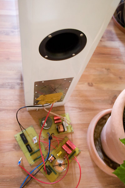

                die zweite box steht nun auch an ihrem platz.
                erster eindruck - die klingen, glaub ich, zu hell...
                nach etwas hin- und herschieberei habe ich dann doch noch etwas bass gefunden - genau der war etwas leise, deshalb klangen die teile zu hell.
                ich kann nur jedem vor dem ändern der weiche raten, mal die boxen um ein paar cm zu verrücken. es ist erstaunlich, wie sich diese kurzen wege auf die wiedergabe auswirken - bei mir waren es ca. 15cm!
                nach einigen cd´s war ich noch nicht ganz zufrieden mit der räumlichen darstellung und der ortbarkeit von instrumenten und stimmen etc. es klang alles etwas "weit".
                zum einen trägt daran sicher die noch fehlende fase auf der schallwand rechnung und zum anderen war mein verstellter avr schuld
                im "pure direct"-modus war dann nämlich alles an seinem platz. irgendwie bekam ich die einstellungen nach 2h handbuch lesen und mich durch menüs hangeln doch noch hin. ein einfacher stereo-amp ist eigentlich echt nicht verkehrt.
                so - nächste woche wird gefast, geschliffen, grundiert und lackiert was das zeug hält.
                die boxen bekommen nun doch einen weißen autolack - mit etwas metallic drinnen und perlmuteffekt oben drauf
                • knork
                  • 18.09.2008
                  • 1896
                  im hochtonzweig habe ich 2 stück 2,2 ohm widerstände parallel in der zuleitung, davon einer schaltbar zur hochtonanhebung.
                  heute habe ich das umgebaut, weil ich trotz "gerade gestellter" boxen bei vielen songs einen überbetonten hochton hatte. besonders stark machte sich das bei s und z-lauten bemerkbar und die hochfrequenten bereiche von schlagzeugen waren etwas zu vordergründig.
                  die beiden widerstände sind nun in serie in der zuleitung verschalten - davon wiederum einer schalt- bzw. überbrückbar. dadurch wird der gesamte hochtonbereich um etwa 2db abgesenkt.
                  das s-zischeln ist verschwunden, die stimme tritt gegenüber schlagzeugen und hochfrequenten effekten noch etwas mehr in den vordergrund. das ganze wird transparenter und harmonischer. außerdem ist der energiefrequenzgang in übernahmebereich mt/ht linearer.
                  für meinen schlecht bedämpften raum passt das sehr gut.
                  wer einen normal eingerichteten wohnraum hat und dieses projekt nachstellen will, sollte sich im hochtonbereich eine leichte schaltbare absenkung vorsehen.
                  die projektdatei im thread tausche ich aus.

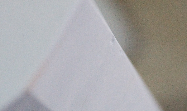

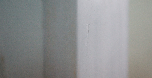

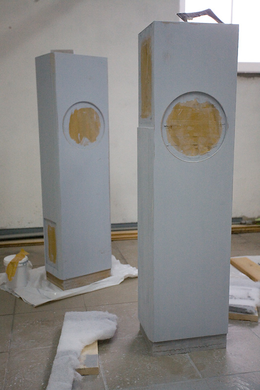

                    es geht weiter. grundiert mit 3 schichten sehr gut zu verarbeitender autolackgrundierung (was es genau ist, weiß ich nicht, aber es stinkt wie die hölle und härtet schnell durch).
                    dann mühsam mit hand und 320er schleifmatten feingeschliffen. der exzenterschleifer gibt schon wieder mal den geist auf. die lager sind bei metabo nicht gut gekapselt - gehen langsam fest - das ding dreht dann zu schnell und wirft die schleifscheiben ab - aber so baut man eine sehr innige beziehung zu den ls-boxen auf. ich habe sie schließlich viele stunden gestreichelt und massiert, bis sie ganz glatt waren.
                    nun noch einige kleine macken nachspachteln, nochmal ne schicht grundieren, mit 500er feinschleifen und ab zum lackierer. zum we sollten die dann fertig sein. dann fehlen nur noch die alu-zuarbeiten und dann ... geniesen

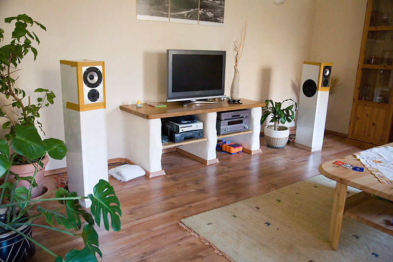

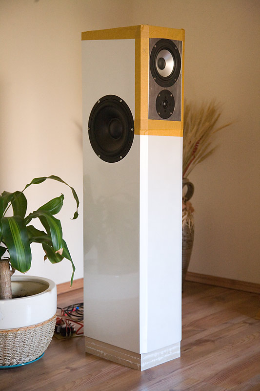

                        bevor der beitragszähler die 5000 überschreitet und immer noch nichts konkretes zu sehen ist...
                        hier sind sie - gerade fertig geworden. ich reiche bessere fotos nach, wenn frauchen, die tapser weggewischt hat und ich mehr lust zum knipsen habe...
                          • 28890
                          Sehen verdammt gut aus. Kompliment.
                            • 12251
                            Ja wo iss'n das Pferdchen ?
                            Haste nu etwa 'nen Schimmel als Vorlage genommen ?
                            • knork
                              • 18.09.2008
                              • 1896
                              danke jürgen,
                              war auch unglaublich viel arbeit ... wenn ich das vorher gewusst hätte .
                              ich hatte erst bedenken, ob das eher kühle design überhaupt in unsere wohnstube passt, aber wenn ich mir das jetzt so anschaue - das passt schon so, wie es gedacht war. es sollte ein dezenter kontrast werden.
                              und sie klingen toll. bass ist nun genug da - reicht erstmal auch für film - der kurze und ich, wir haben gestern abend noch "cars" geschaut. ist schon wesentlich fesselnder, wenn ein richtiges bassfundament im raum steht.
                              dann werd ich mich mal an die surroundteile machen
                              oder ich mache raumtunning - mal sehen, wie viel geld im april reinkommt

                                hab mich entschlossen, das pferd auf der weide zu lassen.
                                es muss auch nicht mehr drauf - dem frauchen gefallen die teile so wie sie sind. im moment hört sie sich gerade eine cd an - auf 12:00 Uhr, würde ich sagen. es ist 2 etagen höher noch deutlich zu hören .
