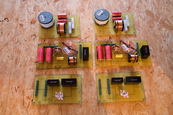

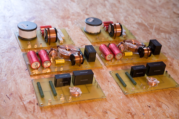

              Weichen
              So, die Weichen sind fertig.
              Ich wollte eigentlich Kupferkaschierte Platinen ätzen und die Maske mittels "Tonertransferverfahren" auflegen ---> siehe hier ... hat allerdings nicht wie erhofft funktioniert. Ich hatte stellenweise viele Poren im Kupfer. Also habe ich kurzerhand gebohrt und die Teile nochmal ins Ätzbad geworfen und das Kupfer komplett entfernt. Durch das Bügeln sind die Stellen, die nicht mit Toner bedeckt waren, dunkler geworden, sodass ich trotzdem mein Layout auf den Platinen hatte - sehr hilfreich für das verdrahten.
              Zum Verdrahten selbst reichten an den meisten Stellen die Anschlussdrähte der Bauteile aus. Für den Rest nahm ich 1,5qmm Kupferdraht - hatte ich noch vom der Hausverkabelung Reste.
              So, dann gehts am WE mit den Gehäusen los. Das Holz ist da und wartet aufs verleimen. Inzwischen werde ich mir mal die Alubleche für die Terminals zuschneiden und die Weichen dran montieren.
              Bis später - Jörg

                Sehr ordentlich.

                  Saubere Arbeit...

                    Bin gespannt ob die Originale dann später so gut aussehen wie in der Simulation.
                    Aber wäre es nicht sinnvoller gewesen die Weiche erst ganz zum Schluss wenn alles erprobt ist fest auf den Platinen aufzubauen? Ich meine wenn hier was nicht passt, weils bisher nur ein virtueller Entwurf ist, dann war die ganze schöne Vorarbeit umsonst.

                      ich bin dran . das alu ist gekauft. einige teile schon fertig zugeschnitten. die frässachen bleiben bis ende januar liegen - eher hat der fräser keine zeit.
                      die gehäuse will ich dieses we leimen. ich warte nur noch auf meine frässchablone.
                      ich rechne fest damit, dass die weichen schon ziemlich gut sind - schließlich hat die walwal gerechnet
                      und wenn das eine oder andere teil zu tauschen ist - kein problem. das kann ich auch auf dem bestehenden layout machen. es wird sich hoffentlich nicht die komplette schaltung ändern - nee, ich glaube nicht...
