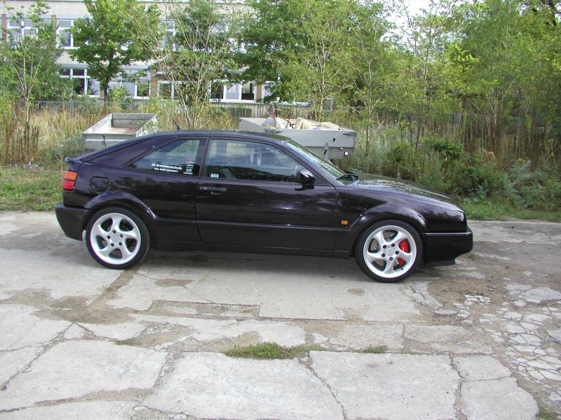

            Ich dachte, es geht um ein Auto

              Also mein Corrado sieht so aus:
              Schöner Boxenentwurf!

                Sehr sauber, sogar der Bremssattel rechts

                  Jo, ist ein VR6 Turbo mit vorderer Bremsanlage aus dem Porsche 993 BiTurbo. Mein zweites Hobby...
