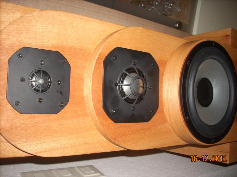

        Also erstmal vielen Dank für eure Bemühungen.
        hätte das so,echt nicht erwartet..
        bin ja in einigen Foren "unterwegs" aber sowas... voll fett !!
        In meinen Casas sind neue Ls verbaut die mit Sicke.
        Hab mal noch n Bild gemacht, hahaha, hoffe es klappt mit der (ohne Augenkrebs Version) ich denke es liegt an der Datei Größe ?!
        Mh, das mit dem matten Klang, und "Stress" bei viel Hoch/Mitten ist schon klar. Aber ich weiß auch nicht, der Unterschied ist wirklich gravierd.
        Ich kann mir das echt nicht erklären, dass das so n krasser Unterschied ist.

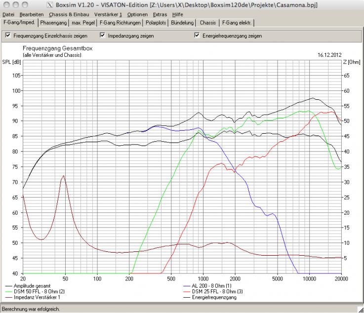

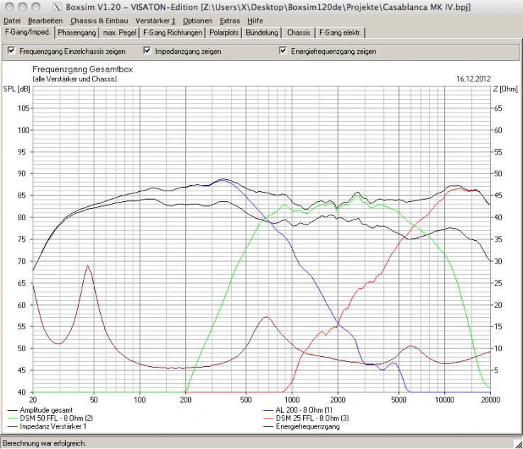

              ich hab mal die Monacor Weiche und die Originalweiche in Boxsim eingegeben.
              Die beiden Frequenzgänge erklären wohl den Vorhangeffekt.

                Ja sieht sehr ähnlich meiner Simu aus.
                Dann ist es wohl mehrfach überliefert.... lass es so oder baue die Weichen neu mit geringeren Widerstandswerten.

                  Hast Du in Deiner Simu auch berücksichtigt, das der Monacorweiche der Tiefpass des MT fehlt, und dass der HT nur eine 6dB Weiche hat?

                    Ehmm.. nein.. und das 2te ja.... aber nunja... deine Simu ist genauer.. allerdings zeigt meine ja auch schon die Tendenz wie gedacht

                          Zitat von andi_m Beitrag anzeigen
                          ...Wenn dir die Box etwas zu dumpf klingt, dann die Widerstände vor MT und HT etwas kleiner machen...
                          Oder die Widerstände gegen Pegelsteller ersetzen, dann kannst Du die Mitten und Höhen so lange verstellen, bis sie Dir am besten gefallen.
                          Zitat von stone Beitrag anzeigen
                          also ich verstehe da &%%$E?(/§"$§/
                          oder so ähnlich
                          Lass es mich für Dich mal so übersetzen:
                          Bei Deiner Monacorweiche fehlen ein paar Bauteile, dadurch läuft der Mitteltöner nach oben in den Hochtonbereich ungefiltert mit, und der Hochtöner ist nicht steil genug getrennt und spielt deswegen auch noch leicht im Bereich des Mitteltöners mit.
                          Daraus ergibt sich ein Frequenzgang, der mit zunehmender Frequenz immer lauter wird.
                          Dein Ohr hat sich an die viel zu lauten Mitten und Höhen gewöhnt, dadurch klingt die Casablanca für Dich so dumpf, wenn der Frequenzgang mit der Originalweiche wieder linear verläuft. Im direkten vorher nachher Vergleich muss der Unterschied wirklich sehr stark sein. Das erklärt Deinen "Vorhangeffekt".
