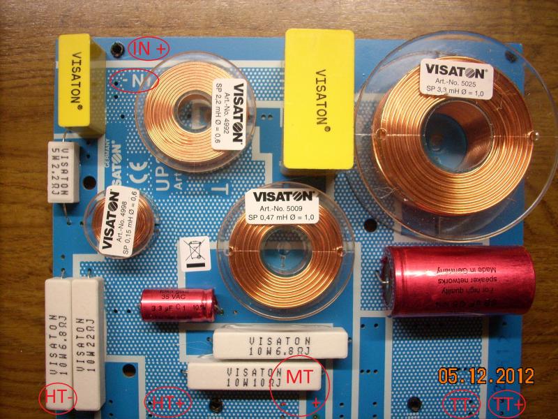

    bin neu hier und hab da gleich mal ne Frage.
    Also erstmal ich heiße Andy bin aus dem Raum Ettlingen.
    Ich hab mir vor 2 Jahren 2 Casablanca gebaut.
    Zu dieser Zeit habe ich mir 2 gebrauchte Weichen bei Ebay gekauft.
    Diese sind mit Monacorbauteilen selbst gebaut. Funktionieren eigentlich ganz gut.
    Da ich mir nun einen neuen NAD Verstärker (C326 BEE) gekauft habe,
    habe ich in den letzeten Tagen meinen Casa´s endlich ein Finish gegönnt.
    In diesem Zusammenhang hab ich gleich noch 2 Orginal Visaton Weichen für meine Boxen gekauft.Mit diesen Weichen hören sich die Casa´s an als hätte ich ne Decke davor gehängt.
    Habe alles richtig gepolt...
    Hat jemand eine Ahnung mit was das zusammen hängen könnte ??
    Vielen Dank schon mal im Vorraus.

    Daran, dass die Weichen unterschiedlich bestückt und/oder falsch angeschlossen sind. Aussagekräftige Bilder mit Bauteilwerten posten, dann kann man weitersehen.
    Robin
    Edit: Oder es hängt mit dem neuen Amp zusammen. Tonregler am alten?

      wenn wirklich alles richtig angeschlossen ist, hast Du vielleicht die falsche Originalweiche für Deine Casablancas gekauft, schließlich gibt es vier Versionen.

        Angschlossen sind sie definitiv richtig.
        Den neuen Amp habe ich mit den "alten" Weichen betrieben, War absolut iO.
        Hab halt nur gedacht ich gönn mir noch die orginalen Weichen.
        Es ist die MK IV Version der Casa, und dafür sind auch die Weichen.
        http://www.visatonshop.at/Chassis-Zu...K-IV-PAAR.html
        werde mal mit denen in Kontakt treten, mal sehen was sie meinen.

          Bei den Visaton-Weichen sind die Lötstellen nicht immer klar gekennzeichnet, vieleicht liegt es daran.

            mh, ich habe das ganze nochmal kontroliert, hat alles seine Richtigkeit.
            hier mal n Bild der Weiche.

              Die Bilder der Weiche lassen sich leider nicht öffnen.
              Hast Du daran gedacht, dass der Hochtöner verpolt angeschlossen wird?
              http://www.visaton.de/bilder/weichen...lanca_iv_w.gif

                    Verpolt...
                    du meinst, dass der Plus/Minuspol auf der Platine andersrum sind.
                    Nicht Plus auf Minus anschließen...
                    • F.H.
                      • 05.10.2011
                      • 1014
                      Der Pluspol des Hochtöners muss mit dem Minuspol auf der Platine (Minuspol am Eingang) verbunden werden. Das sollte aber auch so in der Anschlussanleitung stehen.
                      Die Weiche auf dem Foto entspricht der Version Casablanca IV. Es könnte sein, dass Du ein falsches Feld beim Anlöten der Kabel gewählt hast. Oder Plus Minus ist am Mittel- oder Hochtöner vertauscht. Das kann leicht mal passieren.
                      Kannst Du mal die ein Foto der Kupferseite der Weiche mit Markierungen, wo die Chassis angelötet sind, hochladen?

                        Ich kann mir aber echt nicht vorstellen, dass ich das falsch angeschlossen hatte. Hab alles noch mal geprüft gehabt.
                        Vom vertauschen der Pole am Hochtöner stand nichts dabei.
                        Ich stell mal den Anschlussplan auch noch mit ein.

                          ich hab auf deinem Foto mal Markierungen gesetzt.
