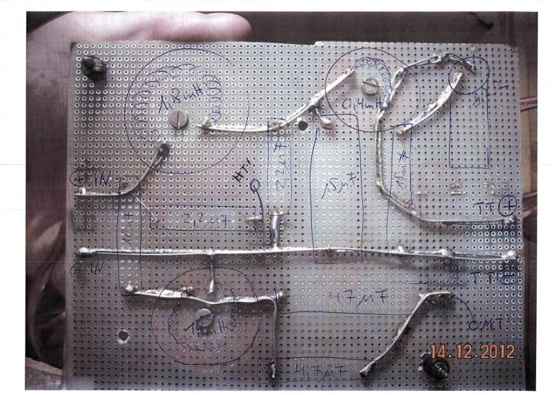

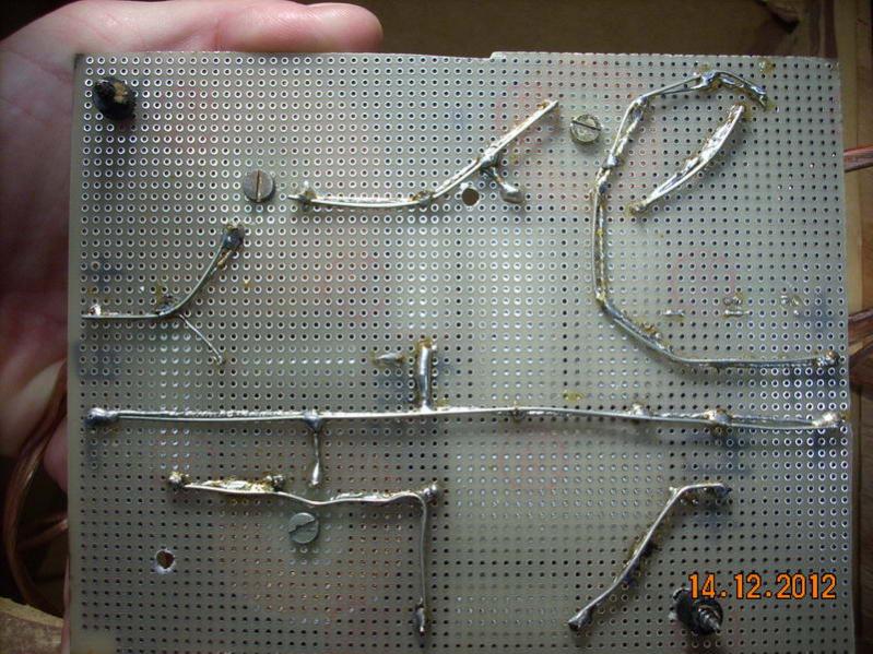

    und von hinten

          Auch ich blicke nicht durch. Eine Zeichnung des Schaltplans wäre seeeehr hilfreich.

            #50
            Da seht ihr mal mein Problem!
            Und ich kann noch nicht mal wirklich Elektronikschaltpläne lesen.
            Aber wie gesagt, meinte mein Kollege, dass die Schaltung mit dem Bauplan der Casa 2 übereinstimmen würde.

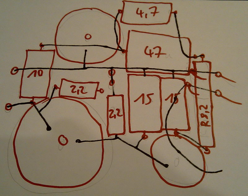

              Die originalen sind ja scheinbar schon weg, aber vielleicht hilft das...
              Die Spulenwerte kann ich nicht lesen.

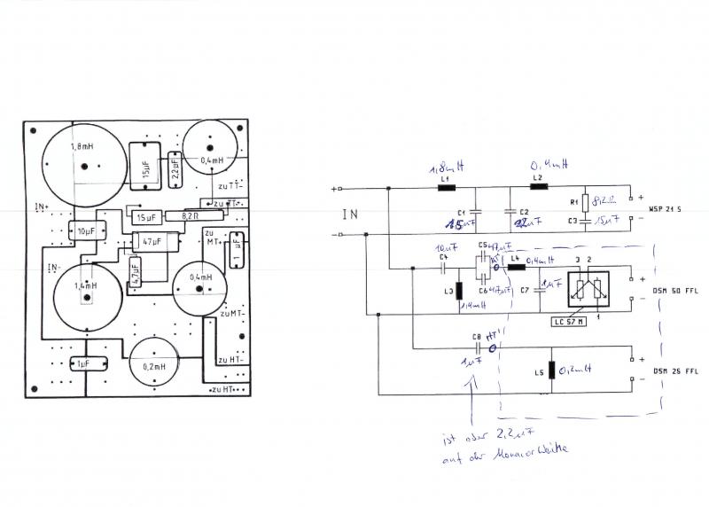

                  Also,
                  es handelt sich bei der Monacorweiche ansatzweise um die der Casablanca 1.
                  Ob die Spulenwerte stimmen kann ich leider auch nicht sagen.
                  Jedoch fehlt auf der Platine alles, was sich innerhalb des gestrichelten Kästchens befindet. Ich denke, irgendwo im Gehäuse befindet sich noch eine zweite Platine, auf der die restlichen Bausteine für MT und HT drauf sind. Das würde auch den Vorhangeffeckt erklären, wenn diese Bauteile noch zusätzlich hinter der Originalweiche im MT/HT Strang drinnen geblieben wären.
                  Solltest Du diese finden und ausbauen, wäre ein Tausch gegen die MK IV Originalweiche auf jeden Fall sinnvoll.

                      #55
                      Die Monacor Weiche ist aber für die Casa I.
                      Das heißt die Abstimmung ist eigentlich für die falschen Chassis (WSP21 und alte DSMs).
                      Ich denke, dass sich in der Entwicklung von der Casa I zur Casa MK IV doch einiges verbessert haben sollte, deswegen wäre der Tausch bestimmt sinnvoll.

                        Also...
                        das sind die Einzigesten Weichen. Devinitiv, hab ja die Gehäuse selbst gebaut..
                        Von den Spulen sieht es so aus..
                        LSI 40
                        L-0,40 mH/1,0
                        cul. R -0,40 ohm
                        LSI 120
                        L-1,2 mH/1.0
                        cul. R-0,56 ohm
                        CSI 180
                        L-180 mH/ 1.3
                        cul. R-0,5 ohm-- könnte auch 0,6 ohm heißen

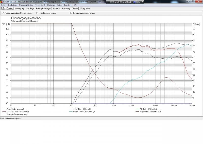

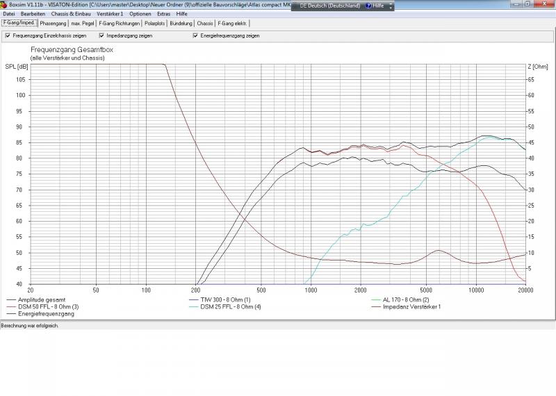

                            So.. ich hab mir eben die Mühe gemacht und die Aktuellen DSM Kalotten Simliert mit der alten Casa 1 und der neuen MK IV Weiche.... ich habe alle Widerstadswerte der Bauteile eingesetzt. lediglich fehlt bei der alten Weiche der Pegelregler und ist somit auf 0 Ohm geschaltet. Da die MT und HT Kein Gehäusevolumen haben musste ich das ja nicht beachten.
                            Die Casa 1 Weiche ist erheblich einfacher aufgebaut im HT Bereich und auch schon auf den Simulationen von Visaton ist ersichtlich das der Hochtöner erheblich Lauter ist als der rest.
                            Meine Simulation hat nun ergeben das die alte Weiche erheblich unlinearer ist und 5-6 db Lauter im Hoch/Mittelton. Das ist also wenn ich srichtigweiss die vervierfachung der Lautstärke. Das führt dann wohl dazu das du die Box mit der neuen Weiche als Dumpf wie hinterm Vorhang empfindest.
                            Kurz gesagt ist das Klangbild der neuen Weiche in deiner Casa dann wohl das Lineare und das andere eine extreme HT und MT Anhebung als würde man den Höhenregler reindrehen.
                            Wie gesagt eine verkleinerung des Widerstanden im Hochtonzweig und evtl. im Mitteltonzweig würe dir dann eine Abhilfe schaffen da du den Pegel wieder anhebst.
                            Aber ich denke da ist WALWAL der bessere Ansprechpartner.. Laut Simulation ist das allerdings so möglich das der Pegel wieder erheblich um ca 3db Steigt.
