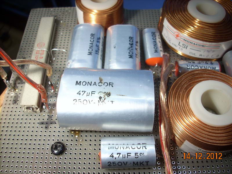

    also ich hab das noch mal umgeklemmt....
    hat sich nix gebracht....
    dumpfer und leiser wie die Box mit der anderen Weiche.
    Ich werde dass so lassen, und schauen das ich die Weichen zurück geben kann naja dachte halt ich gönn mir die orginal Weichen...
    hat nicht sollen sein, und eigentlich bin ich ja zufrieden mit dem sound.

      Gib mal nen Bild der nicht Visaton Weiche frei.... und liste mal die Bauteile... abe rgenau alle werte die fraudfstehn... Das kann nämlich ganicht sein, ausser das die nich Visatonweiche nicht für die Box ist...
      Ich steh z.b. auch auf Hochton... allerdings kann man bei der Visatonweiche sicherlich auch einen Widerstand tauschen.. und schwupp schon ist der HT lauter...

        Laut Aussage von einem Kollegen entspricht die Monacorweiche der "alten" Casablancaweiche
        dieser hier...
        http://www.google.de/imgres?um=1&hl=...0&tx=153&ty=82
        wiederstand umlöten etc..ok
        aber ich kann mir nicht vorstellen dass es daran liegt.
        Es ist wiklich n ziemlich krasser unterschied für das, dass es die Orginal Weiche sein soll

          Also... die alte weiche stimmt mit dem Bauplan der Weiche für DEINE Box überein??....
          dann ist da auf jedenfall keine verbesserung... bei gleichwertigen Bauteilen....
          Der WIderstand... naja.. wie gesagt es wird lauter aer nicht heller.... mach mal nen Bild der Monacorweiche... so das man di eBauteile erkennenkann usw..

            Werde das heute Abend mal in Angriff nehmen.
            Ist zwar jedes mal n Akt, aber was macht" Mann" nicht alles für guten Sound
            Der Unterschied ist so groß, dass wenn ich die Höhen auf Max drehe, es immer noch dumpfer Klingt, als wie wenn ich die Höhen bei der Monacorweiche ganz raus nehme....

                Sind ohne Regeler auf der Rückseite. Regelung am Amp meinte ich.
                Wollte eben die Bilder machen.... und musste feststellen,

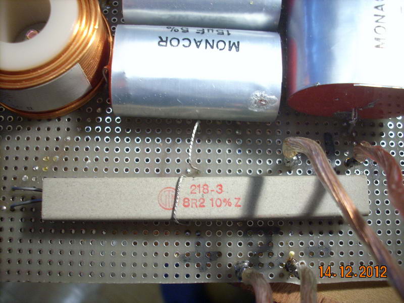

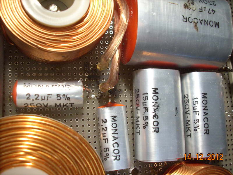

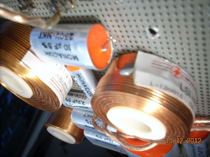

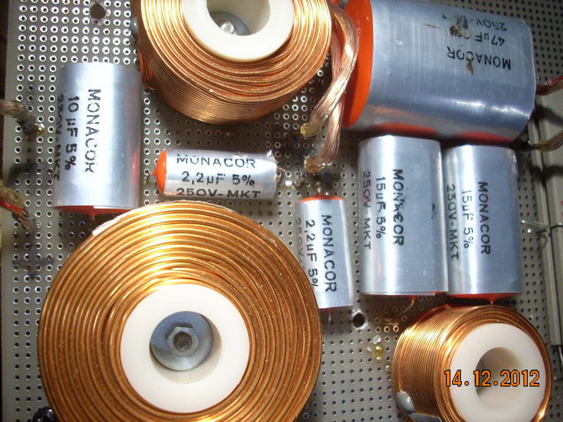

                          ich sag ja, mit den Monacor laufen sie ja ganz gut
                          so jetzt aber...
                          http://s7.directupload.net/file/d/3104/hl2jcmye_jpg.htm
                          http://s7.directupload.net/file/d/3104/qf44p9q2_jpg.htm
                          http://s14.directupload.net/file/d/3...dkpi88_jpg.htm
                          http://s7.directupload.net/file/d/3104/czet6eo8_jpg.htm
                          http://s14.directupload.net/file/d/3...kxmkux_jpg.htm
                          http://s14.directupload.net/file/d/3...zlgbp4_jpg.htm
                          und noch 1 von Hinten...
                          http://s7.directupload.net/file/d/3104/gt5prluq_jpg.htm
                          dann mal viel Spass damit
