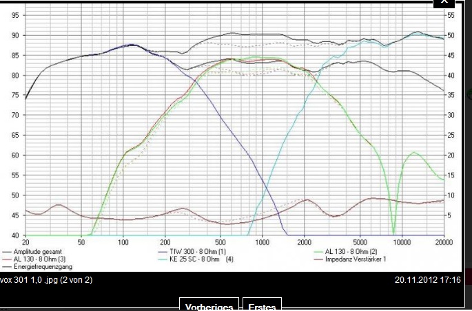

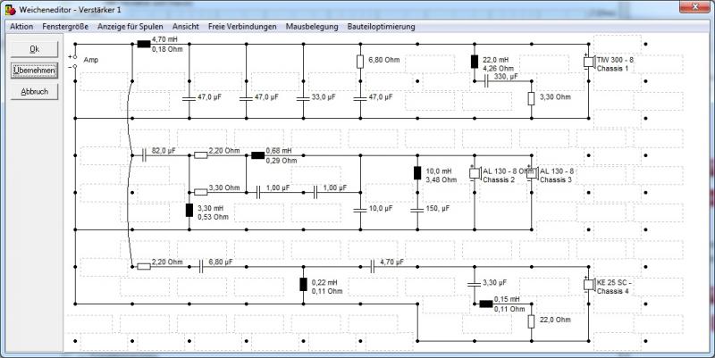

        Walwal.. kannst du die Vox 301 Weiche SImulieren mit 1,66 Ohm im Mitteltonbereich..
        Hochtonspuele 0,22mH nur 0,1 anstatt 0,4Ohm
        Sowie Bassweiche anstatt 100uF 2x47uF
        Mitteltonspueln Wiederstand Halbieren zu den Originalen
        Bassweiche Spule LR 4,7 0,18 Ohm
        Die Bassabsenkung um 120Hz ist bei mi rOriginal 3,3 Ohm geblieben.
        Das die Kondensatoen im HT und TT alles MKP sind ist egal oder?...
        Kann man das Simulieren...?? Dann hab ich in etwa den Frequenzgang den ich haben müsste vllt entdekt man dabei j anoch etwas unschönes worauf man achten kann beim Hören..
        Und Vergöresse das Innenvolumen mal um 4 Liter im TT Gehäuse... Reflexkanal ist ja auch anders ich glaube 12cm Hoch 15 cm Breit...

          Also ich kann einige Datein öffnen, hab nun die Vox 253 genommen das Gehäuse angepasst das Reflex wie es bei mir ist Die Positionen die Weiche sowie die Widerstände der Bauteile usw..
          Der Pegel ist niedriger als bei deiner Originalen Simulation... nehmen wir den unterschied mal zur Seite... und gucken uns den Frequenzgang an. Ich denke der ist sehr brauchbar. Vorallem die 3,3 Ohm 330 uF und die KN22 machen sich echt gut 5 Ohm oder 10 Ohm sind nicht zu empfehlen. Die Parralelschaltung von 2,2 und 3,3 Ohm im MT ist auch eine gute Anhebung im Vergleich zum HT.

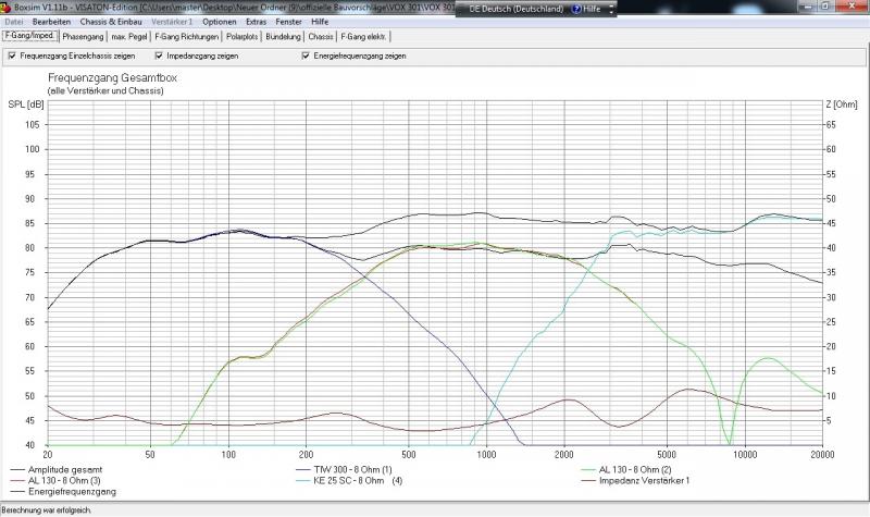

          Einmal meine Simu und einmal deine WALWAL mit 1 Ohm im MT.

            • 28886
            Moin, also bin ich als Simu-Sklave entlassen?
            Sieht recht gut aus, wie es klingt, musst du testen. Bei zu viel Mitten wird es hart/direkt. Kannst ja mal den Wal-Sauger testen. Parallel zur Ke 3,3 µF/0,15 mH/22 Ohm, alles in Reihe. Das senkt den Pegel dort, wo die Ke zu breit strahlt, siehe Energiefrequenzgang. Mit dem Widerstand kannst du es abstimmen.

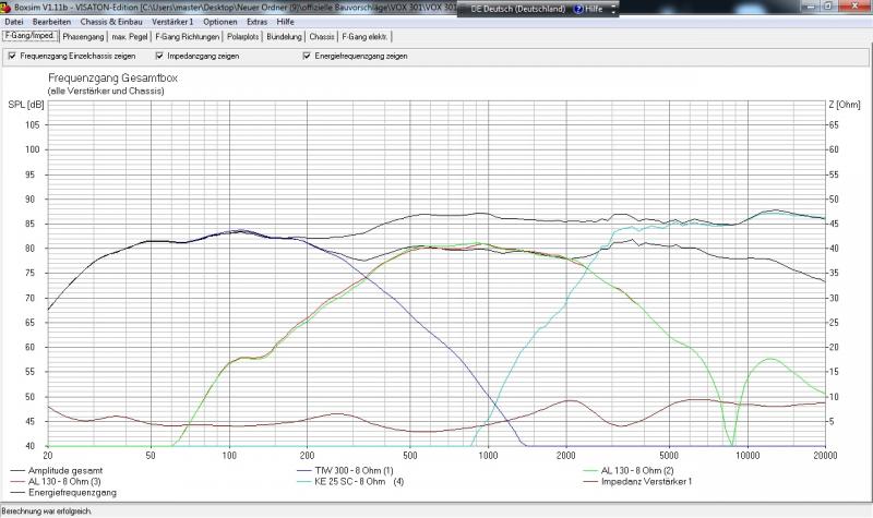

                So walwal??? die absenkung ist 2db im ht laut Boxsim....??

                    • 28886
                    Genau so. Noch besser: 15-22 Ohm, 4,7 µF und 0,22 mH. Eventuell statt 2,2 auf 3 Ohm als Widerstand im Weicheneingang gehen.

                      Im Center habe ich witziger weise keine Probleme da finde ich es eher zu leise im ht.... ich sag ja ich liebe höhen..
                      Spule und Kondensator.. wieder luftspule?? mkp Kondensator.. teure teile verwenden wie der rest? oder billig teile?
                      deine erst evariante ist etwas leiser und gleichmässiger...

                        • 28886
                        Luftspule 0,6 mm und MKT

                            Kein mkp oder is das eigentlich egal?--
                            Das könnte ich ja auch einfach sepperat aufbauen un ddann mit anhängen am Ausgang der Weiche.. oder?

                              • 28886
                              MKT oder MKP ist Jacke wie Hose. Ja, kannst separat dranhängen und testen, wie immer. Es sind weniger die Höhen, sondern die oberen Mitten, die der Sauger wegnimmt.
