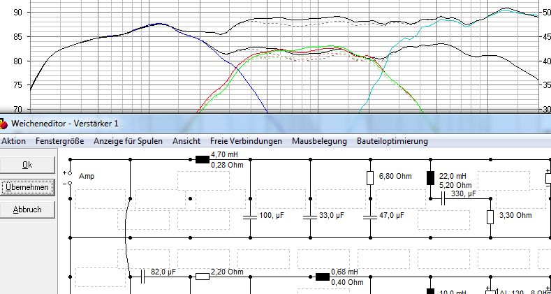

    Bekomme ich in boxsim nicht geöffnet hmmm

      Er sagt falsches dateiformat!!.... obwohl es das richtige ja sein müsste

                  Datei hat falschen Dateiformat... unglaublich.. also es geht einfach nich, Die software haut hin aber die Datei will nich.. würg...

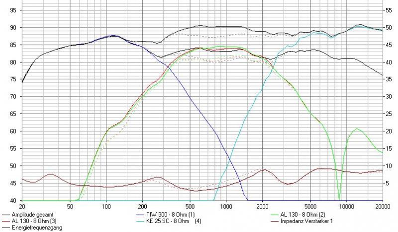

                  Kann das jemand simulieren in der Weiche im Mitteltonbereich 3,3 Ohm auf 2,2 1,5 und 1,0ohm???

                    Das buckelt mehr oder weniger. Und nun? Anhören gibt die Antwort.
                    Aber trotzdem:
                    links 2,2 (.....=3,3), re 1,0 Ohm, da geht die Impedanz recht tief!!!
                    Was besser klingt, müssen deine Ohren entscheiden, denn die Simu kennt den Raum nicht.

                      Danke... ich denke mit 2,2 Ohm könnte mir das gefallen...

                        Bei der 252 hatte ich 1,5 Ohm genommen. Wie gesagt, Kabel von Weiche an den Hörplatz und die Widerstände dranhalten - der bessere wird eingelötet.

                                Hab mal etwas gewühlt hab zuhause noch 2x 2,2 Ohm Mox.. wenn ich die nun Parralel mit den 3,3 Ohm verlöte müsste da etwa 1,65 Ohm ergeben richtig oder irre ich mich... Kann ich das machen.. oder besser nur ein Widerstand nehmen mit 1,5 ohm???
