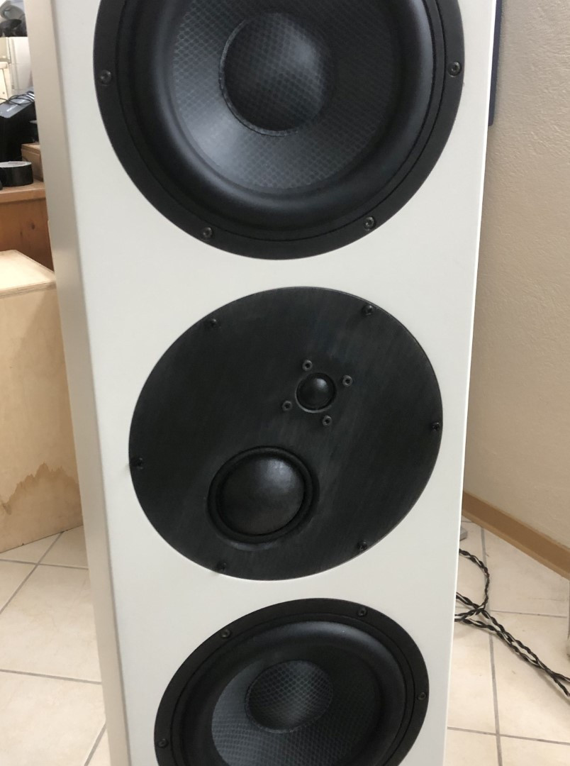

                    Die GF200 und die AL200 sind akustisch sehr ähnlich. das könnte man tun, bei der concorde die GF200 zu nehmen und die gleiche Weiche zu nehmen, ... oder man könnte das d.appo verlassen und den zweiten AL130 nicht verwenden, das würde auch super funktionieren, ... Ich habe mich bei meinem Soliumbau ganz bewusst entschieden die TIW200 zu nehmen, ... Da die Gehäuse in CB ausgeführt sind reichte mir der Gesamtpegel nicht und da geht bei den TIW200 etwas mehr, ... Trennungen bis 600 oder 700 Hz geht super gut wenn man die 1,2 kHz Reso etwas wegnimmt, ... das sieht dann so aus:
Ansichten: 491
Größe: 126,2 KB
                    dazwischen wäre dann halt der AL130m und die KE im Waveguide, ... oder eben was ganz anderes, wie bei mir, ... oder man baut die Concorde, wie es jürgen davor geschrieben hat, ... Die Concorde wird auch mit den TIW200, natürlich mit Weichenanpassung, funktionieren.

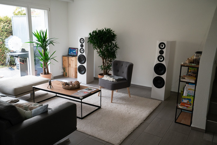

                        Dann nimm meinen Weichenvorschlag, beide TT unten, breite Fasen und etwas tiefer abstimmen. Die Version mit beiden TT unten wurde schon mal gebaut und gefiel. Mitteltonausschnitt innen anschrägen und statt Sonofil Steinwolle oder aähnliche locker einfüllen. TT-Füllung mit Sonofil.
                        Weiche baust du selbst?

                          Die sind ohne WG, mit sieht es noch besser aus. Hier wurden TIW 250 verbaut.
                          Klicke auf die Grafik für eine vergrößerte Ansicht  Name: attachment.php?attachmentid=47313&stc=1&d=1612643183.jpg Ansichten: 0 Größe: 88,3 KB ID: 708133

                                Ja, die Weiche will ich selbst bauen, da habe ich auch schon die Bauteile aus meinem Entwurf....
                                Das Bild gefällt mir, da werde ich mit den 200ern unten noch etwas schlanker.
                                vielen Dank!
