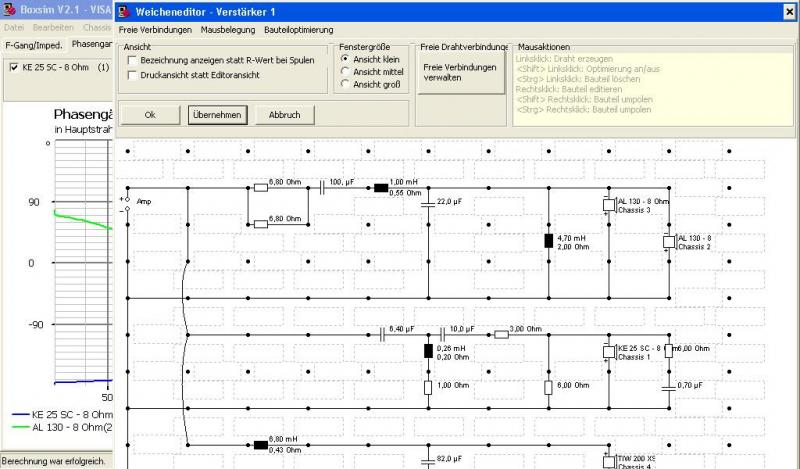

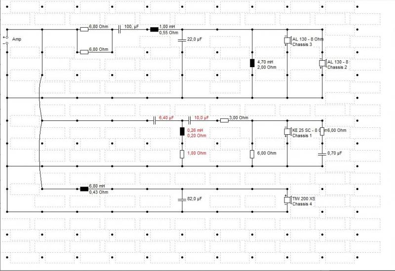

            Hier mein Vorschlag:
            Klicke auf die Grafik für eine vergrößerte Ansicht  Name: 3W.JPG Ansichten: 0 Größe: 80,8 KB ID: 695989 Klicke auf die Grafik für eine vergrößerte Ansicht  Name: ph.JPG Ansichten: 0 Größe: 67,9 KB ID: 695990 Klicke auf die Grafik für eine vergrößerte Ansicht  Name: schalt.JPG Ansichten: 0 Größe: 66,0 KB ID: 695991 CaRoAm-1 SW.BPJ
            • Markus213
              • 11.03.2017
              • 886
              Uwe, warum kann ich das Schaltbild nicht ganz sehen?

                    Die Werte der Bauteile sind etwas neben der Norm, 6,4 uF, 3 Ohm , 6 Ohm , da müsste man mehrere Bauteile für nehmen. Ich würde einfach 6,8 uF, 3,3 Ohm, und 5,6 oder 6,8 Ohm nehmen. Ich vermute einmal, Du wolltest den Energiefrequenzgang verbessern? Der ist wirklich schwierig zu händeln.
                      • 3709
                      Machst Du das mit Paint ?
                        Na klar, man kann diese Bauteile so wie Du vorgeschlagen hast uebernehmen. Es ist doch nur Simulation. Den Energiefrequenzgang kann man nicht verbesern wenn die Phasen stimmen. Es bleibt immer so, wei das eine der Eigenschaften der LR Filter ist. Erst wenn die Phasen 90 Grad verschoben sind ist es moeglich einen sehr lienearen Energiefrequenzgang zu bekommen mit allpass eigenschaften.

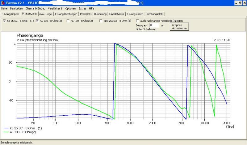

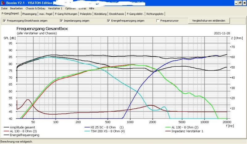

                          ich habe weiter gebastelt und nun diesen Kompromiss gefunden.
                          Ich finde, die Einschränkung bei der horizontalen Hörposition hält sich in Grenzen.
                          Impedanz ok, Phase geht, finde ich und laut genug wäre sie auch.
                          Danke für die Tips, Kommentare weiter gerne
