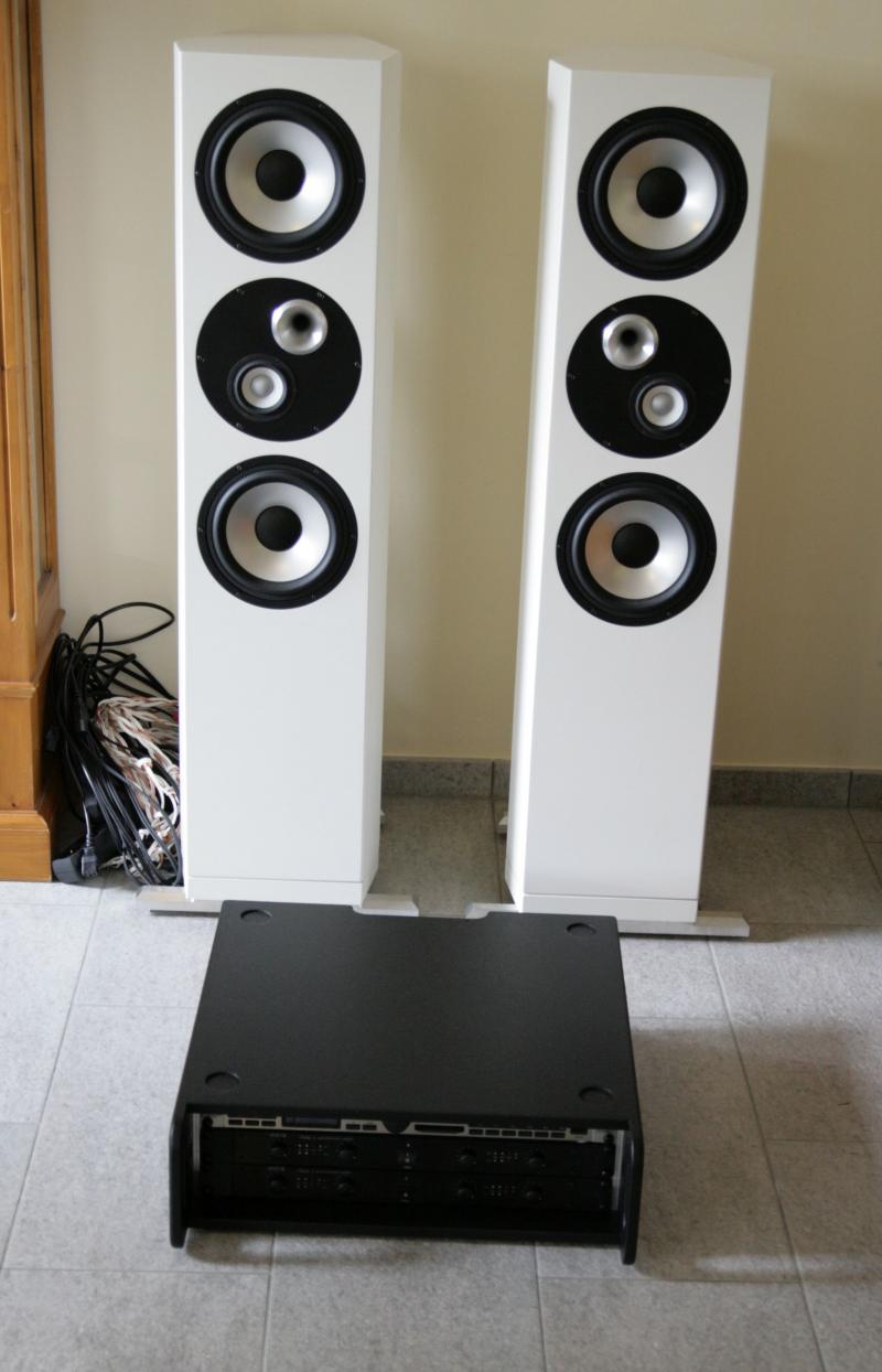

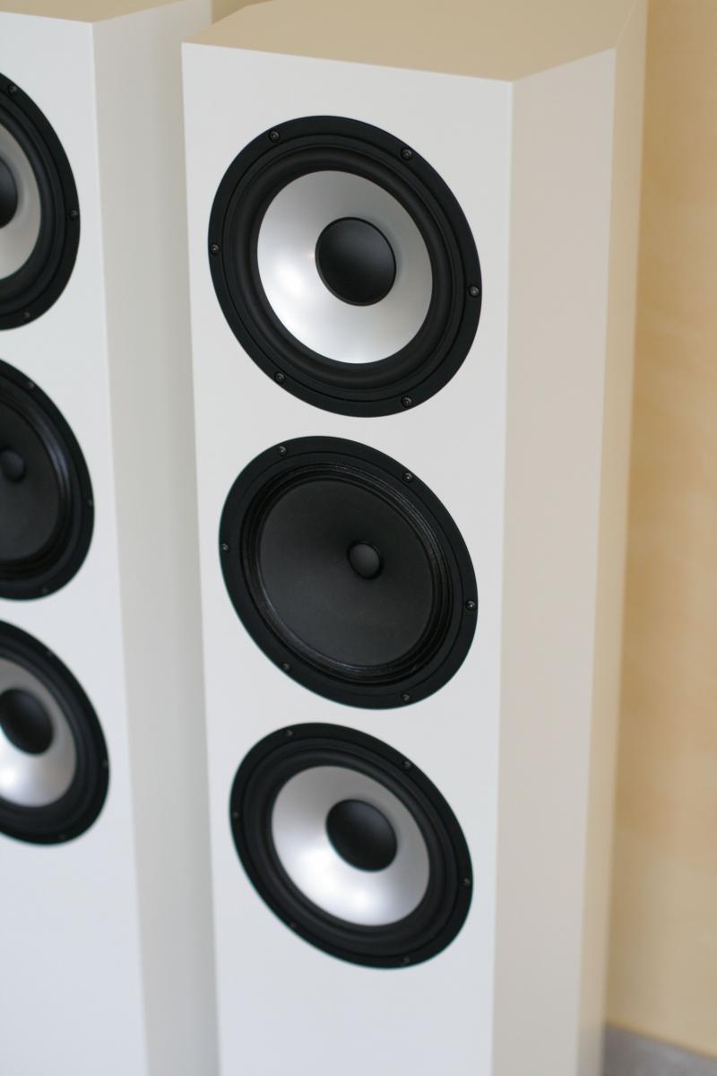

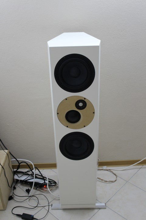

              ich habe daraufhin die sehr gut gemachte letzte Simu hergenommen und die GF200 mal reingesetzt und siehe da es waren nur sehr leichte Korrekturen vonnöten:
              ich habe damals diese hier von Silvio bekommen (Bild1) und da in der Mitte einiges rumgespielt, und schlussendlich die Bässe auch noch in TIW200 (Bild3) getauscht, ... hier hat es dann auch Sinn gemacht, denn diese Gehäuse sind in CB. Der Tiefgang bei den AL200, vergleichbar zu den GF200 war in CB einfach zu wenig, ... und wenn man entzerrt hat fehlte ein klein wenig an Basspower, ... (In BR, hätte ich den Tausch nicht gemacht)
              Klicke auf die Grafik für eine vergrößerte Ansicht  Name: IMG_5372_1.jpg Ansichten: 0 Größe: 49,8 KB ID: 697671
              das sah in einer Zwischenvariante soooo aus:
              Klicke auf die Grafik für eine vergrößerte Ansicht  Name: IMG_4702.JPG Ansichten: 0 Größe: 80,8 KB ID: 697672
              und dann auch noch so: und hier sind die TIW200 dran, anstatt der AL200
              Klicke auf die Grafik für eine vergrößerte Ansicht  Name: IMG_3881 (Small).JPG Ansichten: 0 Größe: 58,9 KB ID: 697673
