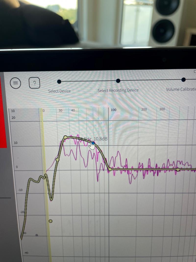

    Timo Bei mir konnte ich das (allerdings mit Dirac) gut erleben. Die breitbandige Anhebung hat natürlich funktioniert. Aber soviel Energie gefressen, dass selbst die TIW 300 schnell an die Grenze kommen. Jetzt - 35 cm weiter vorne mit der Couch - ist alles perfekt.
    So arbeitet übrigens Dirac. Man sieht: Täler werden leicht aufgefüllt, aber letztlich auch nur, weil der EQ breitbandig arbeitet. Klicke auf die Grafik für eine vergrößerte Ansicht
Ansichten: 751
Größe: 80,7 KB

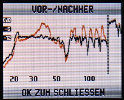

    Timo, ist ja kein Widerspruch zu meiner Aussage. Ein Tal ist keine Schlucht.
    Sieht man ja auch hier. Natürlich wird die Differenz kleiner, wenn der Berg vor und nach der Senke gekappt wird. Aber solange Pascal keine Messung zeigt, raten wir alle rum.
    Klicke auf die Grafik für eine vergrößerte Ansicht  Name: fetch?id=691696&d=1623753335&type=medium.jpg Ansichten: 0 Größe: 40,4 KB ID: 691703

    denn diese können von einem elektronischen Equalizer nicht bzw. nur eingeschränkt, korrigiert werden.
    Ich habe in Messungen gezeigt dass Antimode auch Täler "kleiner macht", wie sie das macht habe ich auch bewiesen: in dem breitbandig angehoben wird und die Berge drumrum abschneidet, sodass die unterschiede zwischen Berg und Tal geringer werden.
    Ich habe auch bewiesen, dass diese Korrektur nicht sinnvol ist (was du auch geschrieben hast), denn schon zwei Meter daneben siehts wieder ganz anders aus. Deswegen war meine Empfehlung, in den meisten Fällen, mit Kompensation NULL an der Antimode zu fahren.
    Passt der Raum allerdings einigermaßen, kann man auch mal mit Kompensation MAX fahren, also mit 10 dB plus fahren ohne Negative Effekte zu haben. Das hebt auch den unteren Bass enorm hoch, wenn man dies von seiner Verstärkertechnik auch kann.

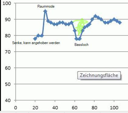

    Ich denke, wir sollten unterscheiden zwischen:
    Bassloch, also schmalbandiger, tiefer Einbruch.
    und
    Senke, also breitbandiger Mangel an Basspegel.
    Hier meine Messung am Hörplatz, manuell erstellt. Das Bassloch ist bei mir ein Mode zwischen Boden und Decke.
    Klicke auf die Grafik für eine vergrößerte Ansicht  Name: bassloch.jpg Ansichten: 0 Größe: 27,7 KB ID: 691699

    Man kann, aber sollte/darf es nicht machen, weil es schlechter klingt. Auch das AM macht das NICHT!Klicke auf die Grafik für eine vergrößerte Ansicht  Name: file.php?id=5517&t=1.jpg Ansichten: 0 Größe: 62,0 KB ID: 691696
    13mart
    Inventar
    #2 erstellt: 20. Feb 2017, 19:55
    snsnsn (Beitrag #1) schrieb:
    Hat jemand Erfahrung damit ein Bassloch mit einem Antimode in den Griff zu bekommen?
    Ohne jegliches Messen ist jede Aussage ein Stochern im Nebel.
    Mit einer Ausnahme: Basslöcher bekommt Antimode nicht in den
    Griff, so wenig wie jedes andere System. Energie in eine raum-
    bedingte Auslöschung zu stecken, führte nur zur stärkeren Aus-
    löschung.
    Gruß Mart
    Breitbandig anheben geht natürlich.
