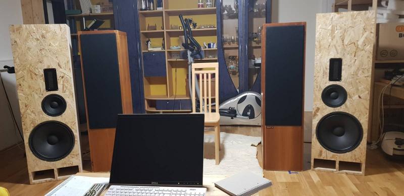

                                #60
                                Zitat von Der Pascal Beitrag anzeigen
                                Jede neue Box, die ich höre, meine ich halt, dass nicht der richtige Bass wiedergegeben wird, obwohl er vielleicht genau so sein sollte.
                                Das kann dir doch egal sein!
                                DIR muss es schließlich gefallen! Wirst dir doch nicht von anderen vorschreiben lassen, wie du zu hören hast?
                                Wenn du zu wenig Bass hast, bau dir doch so viele und so große Subwoofer dazu, wie du lustig bist.
                                Just my 2 cts....
                                Und gerade Subwoofer sind leicht und auch rel. günstig selbst zu bauen.
                                Bernhard
                                Das Foto zeigt meine neuen selbstgebauten neben den Atlas compact. Und ja, da kommt unter anderem auch Bass raus.
Ansichten: 525
Größe: 48,0 KB
