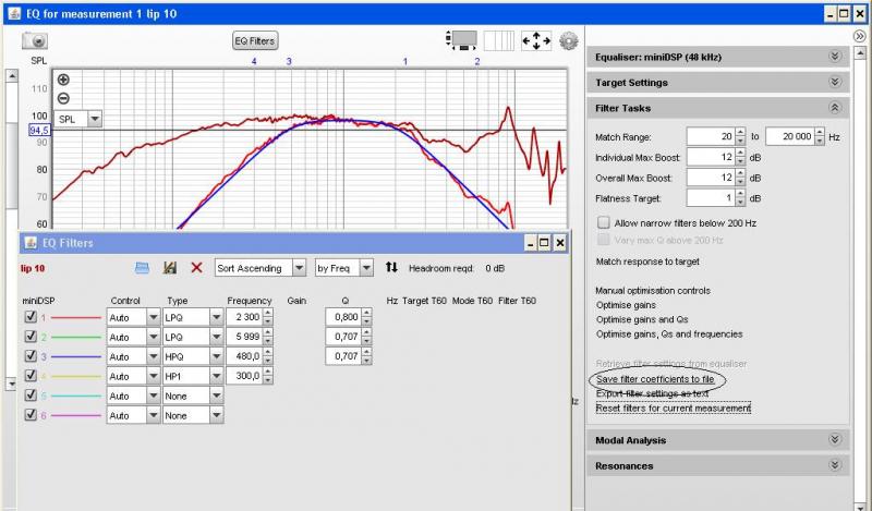

                Zitat von MEGB1262
                Mir ist bei einigen Schnellschüssen von BoxSim Simulationen mit dem Optimierer die Kaskadierung mehrerer TP oder HP Filter mit verschiedenen Q Werten aufgefallen, weiß hier jemand wie man diese Filteranordnung für miniDSP BiQuad Filter umrechnet?......
                Klar, wenn man mit der Laplace-Transformation umgehen kann entweder "zu Fuß" oder mit Matlab, Scilab oder Oktave......

                            Zitat von MEGB1262
                            Beim miniDSP 2X4 HD zumindest gibt es keine Möglichkeit den Q Faktor von einem Filter zweiter Ordnung frei einzugeben.
                            Es gibt BW 1 bis 8 LR 2,4,6,8 und Bessel und die BiQuad Darstellung von beliebigen Filter mit aDie Bereitschaft zu helfen ist hier nderen Koeffizienten.
                            Und man braucht eine Umrechnung vom analog Filter mit irgend einen Q Wert auf ein IIR Digitalfilter mit seinen Bi Quad Koeffizienten.
                            Dafür gibt es als Beispiel den BiQuad Rechner auf der EarLevel Engineering Webseite.
                            Es tut mir Leid wenn ich hier irgend jemand auf den Schlips getreten haben sollte - war nicht meine Absicht.
                            Von Nachbessern kann natürlich bei BoxSim nicht die Rede sein, es geht um Zusatztools wie die Ermittlung der Trennfrequenz oder die L C Wertangaben für die Standardweichen - man braucht es nicht aber es ist bequem wenn man nicht wo anders erst nachsehen muss.
                            Bitte nochmal vielmals um Entschuldigung.
                            Hier noch für die wissenschaftliche Fraktion zur Erläuterung:
                            Digital biquad filter - Wikipedia
                            Linkwitz–Riley filter - Wikipedia
                            Die Bereitschaft zu helfen ist wie ich sehe sehr hoch!Auch von mir:
                            https://www.minidsp.com/images/fbfil...1-20101026.zip
                            Wenn du REW verwendest ist auch dort so ein EQ Program, der auch die entsprechende BiQuads erzeugt.
                            • Markus213
                              • 11.03.2017
                              • 886
                              zB:
Ansichten: 376
Größe: 59,7 KB
                              • Markus213
                                • 11.03.2017
                                • 886
                                biquad1,
                                b0=0.018973506781529,
                                b1=0.037947013563058,
                                b2=0.018973506781529,
                                a1=1.611387729426581,
                                a2=-0.6872817565526971,
                                biquad2,
                                b0=0.0975995674854367,
                                b1=0.1951991349708734,
                                b2=0.0975995674854367,
                                a1=0.9429261273725461,
                                a2=-0.3333243973142928,
                                biquad3,
                                b0=0.9565370838438327,
                                b1=-1.9130741676876655,
                                b2=0.9565370838438327,
                                a1=1.9111847961312216,
                                a2=-0.9149635392441087,
                                biquad4,
                                b0=0.9807407257976644,
                                b1=-0.9807407257976644,
                                b2=0.0,
                                a1=0.9614814515953285,
                                a2=0.0,
                                biquad5,
                                b0=1.0,
                                b1=0.0,
                                b2=0.0,
                                a1=0.0,
                                a2=0.0,
                                biquad6,
                                b0=1.0,
                                b1=0.0,
                                b2=0.0,
                                a1=0.0,
                                a2=0.0
