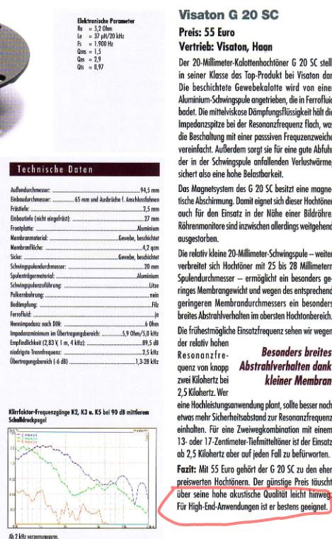

          Ich behaupte: Higt End ist erst dann, wen man nichts mehr verbessern kann. Deshalb auch eine Regalbox kann High End sein. Ob sie dann im Raum gut spielt ist andere Sache. Ein Raum kann auch High End sein, wenn er das Optimum an Hörvergnügen bietet.
            • 28658
Ansichten: 581
Größe: 135,5 KB
              • 10479
              so lange man unter dem Vorwand des High End, Kabel in drei Meter Länge für hunderte Euro angeboten bekommt, ist eben High End nur eine Marketing Strategie und für mich komplett uninteressant. Wie geschrieben, einmal war ich in München auf der Messe und war negativ erschrocken was da so als Klangverbesserer angeboten wird. Ich übertreibe: Ein Holzklotz mit Ein- und Ausgängen in Cinch der die Audioperformance verbessern soll. Oder Mehrfachstecker im Preisbereich geht gegen 1000 Euro, und nein ich habe keine Null zuviel. Auf der anderen Seite habe ich auch in einigen Räumen vom Design her richtig tolle Lautsprecher gesehen, und akustisch beurteilt hatten einige wenige auch garnicht so übel geklungen, aber die Beurteilung der wirklichen Qualität konnte ich bei keiner Box so wirklich begutachten. Es spielten zu wenige und wenn sie spielten in einem Akustisch sehr schlechtem Raum.
