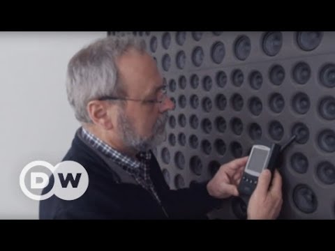

    Ich denke Du meinst den Holoplot?
    Hier ist ein interessanter link dazu:
      • 5972
      Die Verkabelung der Holoplot Wände würde ich gerne mal sehen...

        Das Fraunhofer Institut (wenn ich recht erinnere) hatte ein solches Projekt,
        die gesamte Wand mit Breitbänder "gepflastert",
        um per DSP Schallquellen im Raum zuprojizieren,
        gewissermassen ein Vorläufer von Dolby-Atmos.,
        aber mit aktiven raumakustischen Korrekturen.
        Später hat man dann wohl wegen dem Aufwand "nur" noch Zeilen rundherum des Raumes angebracht.
        eine konkreten Link tzum Schall-Beaming habe ich nicht mehr, aber
        https://duckduckgo.com/?t=ffab&q=schall+beaming&ia=web
        Da gab es mehrere Entwicklungen, die man aber nicht verwechseln darf:
        Einerseits den Flachlautsprecher, aber auch die IOSONO Variante als Wellenfeldsynthese. Interessanterweise waren wir damals bei beiden mit involviert. Vor allem beim Wellendfeldsynthese System, als ein solches System erstmals zum Einsatz kam und zusammen mit Anselm Goertz in einem Hörsaal der TU Berlin verbaut wurde (wir hatten kurz vorher eine riesen Bestellung über FRS 8 und W 200 S bekommen). Mehr Infos dazu sind hier zu finden: Wellenfeldsynthese TU Berlin
        Das System wurde dann u.a. auch in den Bavaria Filmstudios oder der Seebühne in Bregenz eingesetzt, allerdings ohne unsere Chassis.
        Die Holoplot Sache ist aber anders aufgebaut. Auch hier gab es bereits Versuche von Duran Audio weit vorher, was am Hauptbahnhof in Berlin installiert ist (einfach mal nach Lautsprecher und Berlin Hauptbahnhof googlen). Allerdings hört man von diesem System nichts Gutes, da beim installieren einiges falsch gelaufen ist. Duran Audio gehört jetzt zu JBL bzw. zum Harman Konzern bzw. zu Samsung.

            konkret erinnere ich es nicht mehr,
            aber was der Visaton-Admin schreibt,
            weckt in sofern meine Erinnerung,
            dass es mehrere Ansätze/Zielsetzungen gab.
            Kann es sein, dass Anselm Goertz seinerzeit im AES-Journal seine Arbeiten vorgestellt hat?
            schon deutlich früher als die Links von https://www.tu.berlin/ak/forschung/f...ossen-hoersaal
            p.s.
            es ist schade, dass Anselm Goertz erst ab 2009 seine Arbeiten online zur Verfügung stelt.
            Da ist so einiges dabei (nicht nur DBA), was das DIYer Herz erfreuen/helfen könnte
            http://www.ifaa-akustik.de/de/publik...lm-goertz.html
            zur Wellenfeldsynthese

              Im Frankfurter Hauptbahnhof wurden oder werden wohl auch diese Holoplot Systeme eingesetzt. https://www.bild.de/regional/frankfu...0186.bild.html
              Visaton bietet ja auch Lautsprecher mit einer gezielten Richtwirkung an, die für Bahnhöfe bestimmt sind. https://www.visaton.de/de/produkte/c...100-v-ral-9006
              Ob so etwas auch für die HiFi Anlage einsetzbar wäre ?
                • 3732
                Ganz ganz viele Kabel
