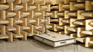

          Noch ne Frage: Was ist denn RAR?
          Zuletzt geändert von Markus213; 08.04.2023, 16:35.
            • 28724
            #80
            Reflektionsarmer Raum. Hat Visaton zB
