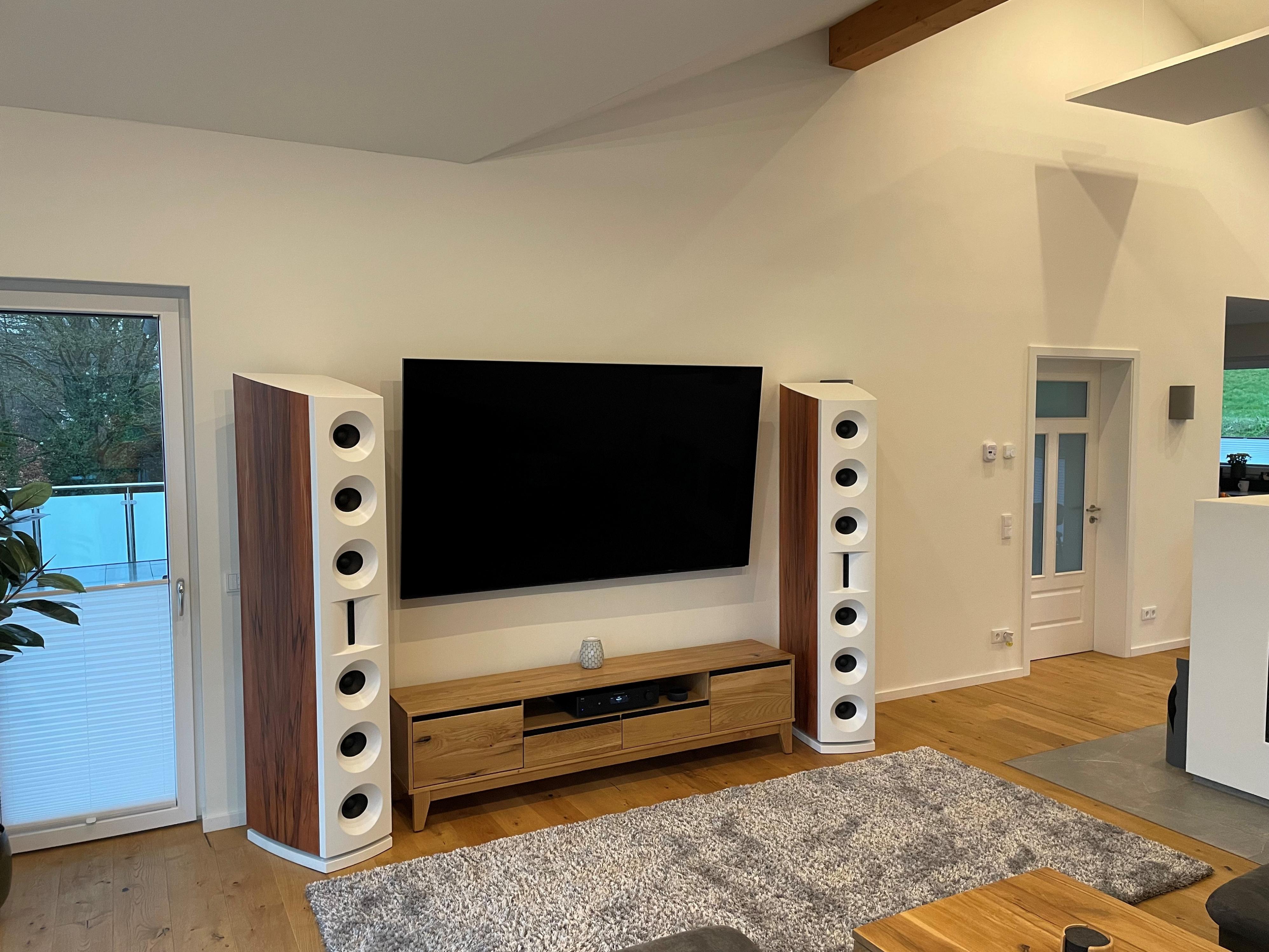

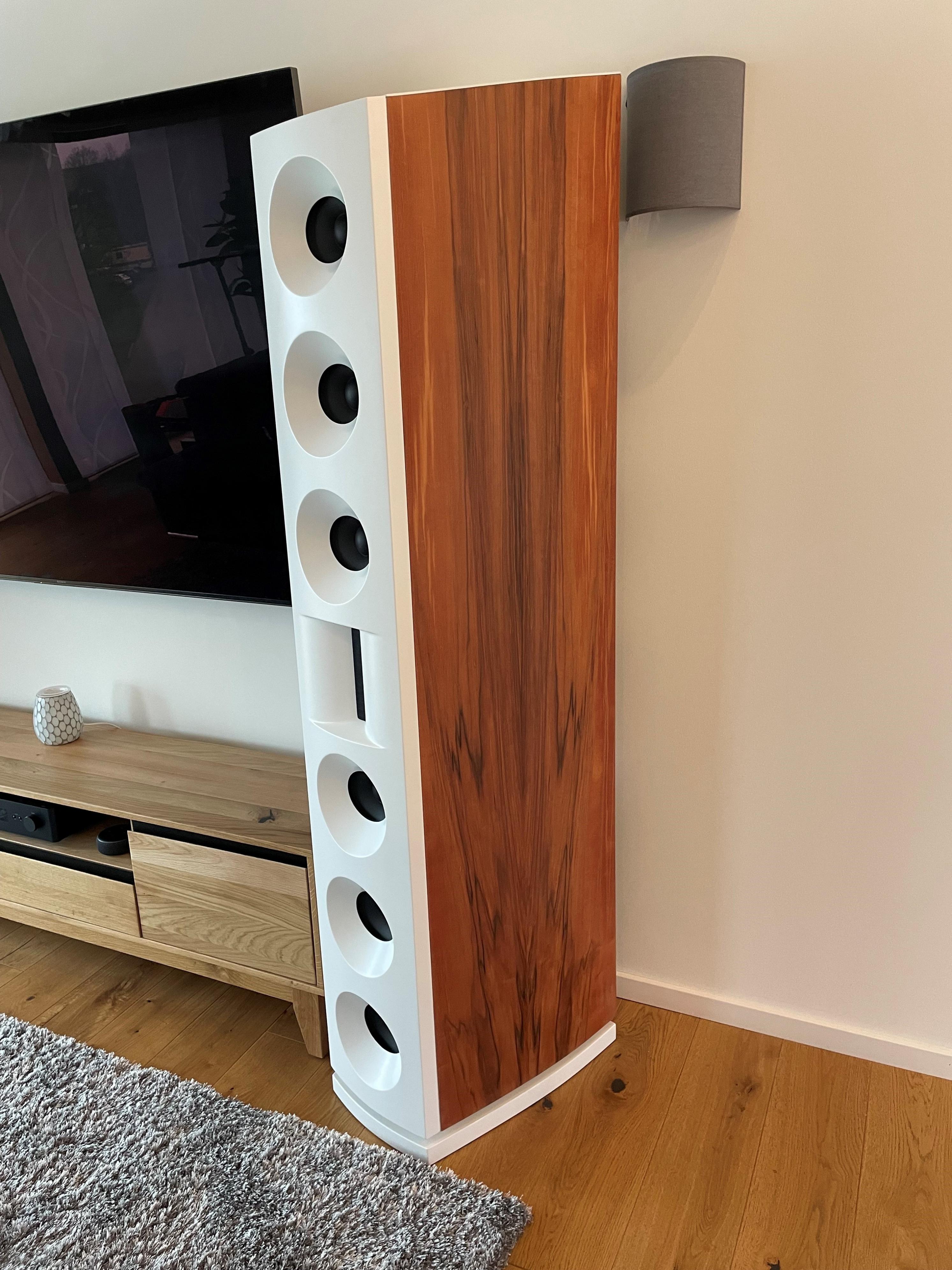

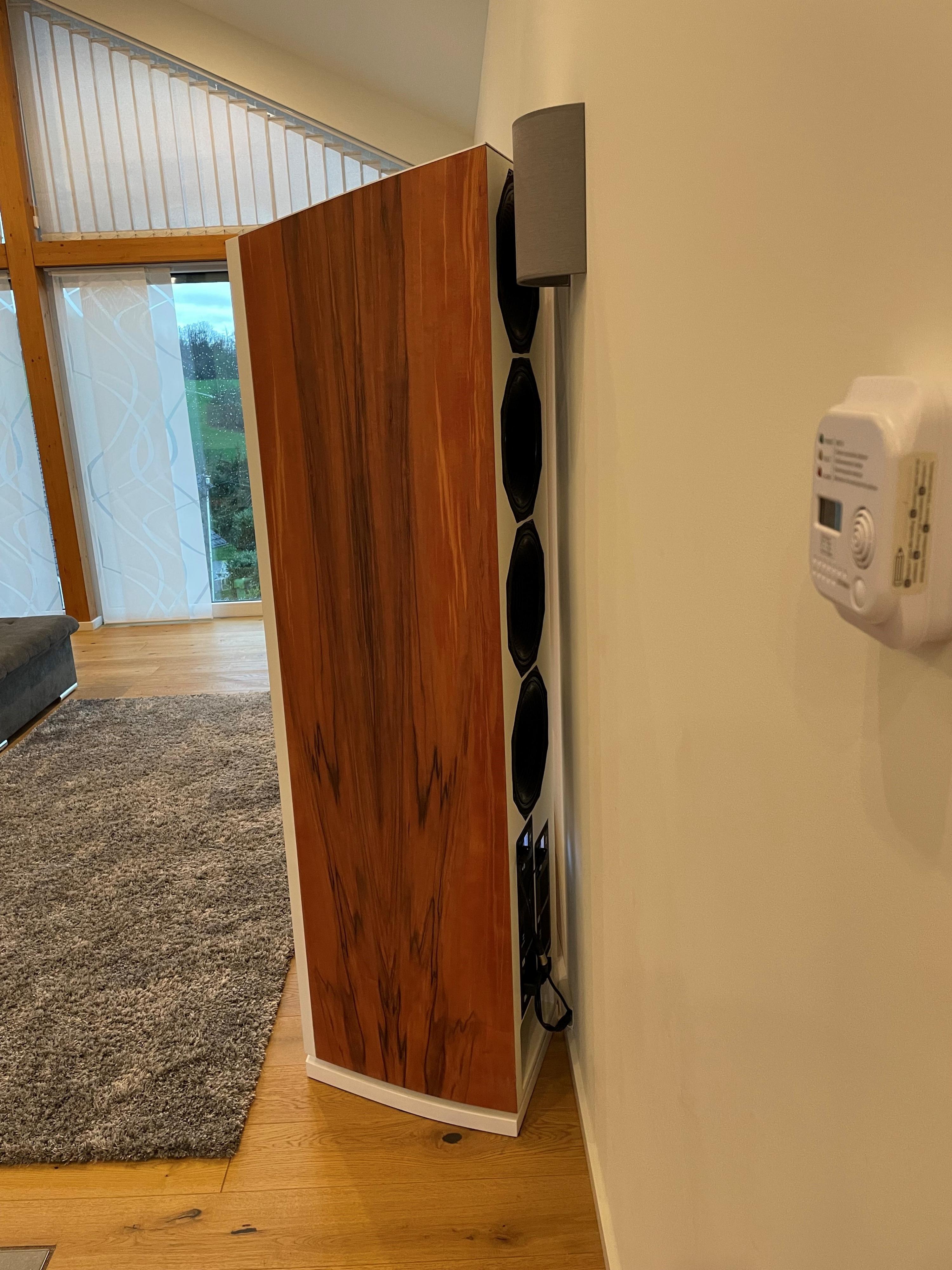

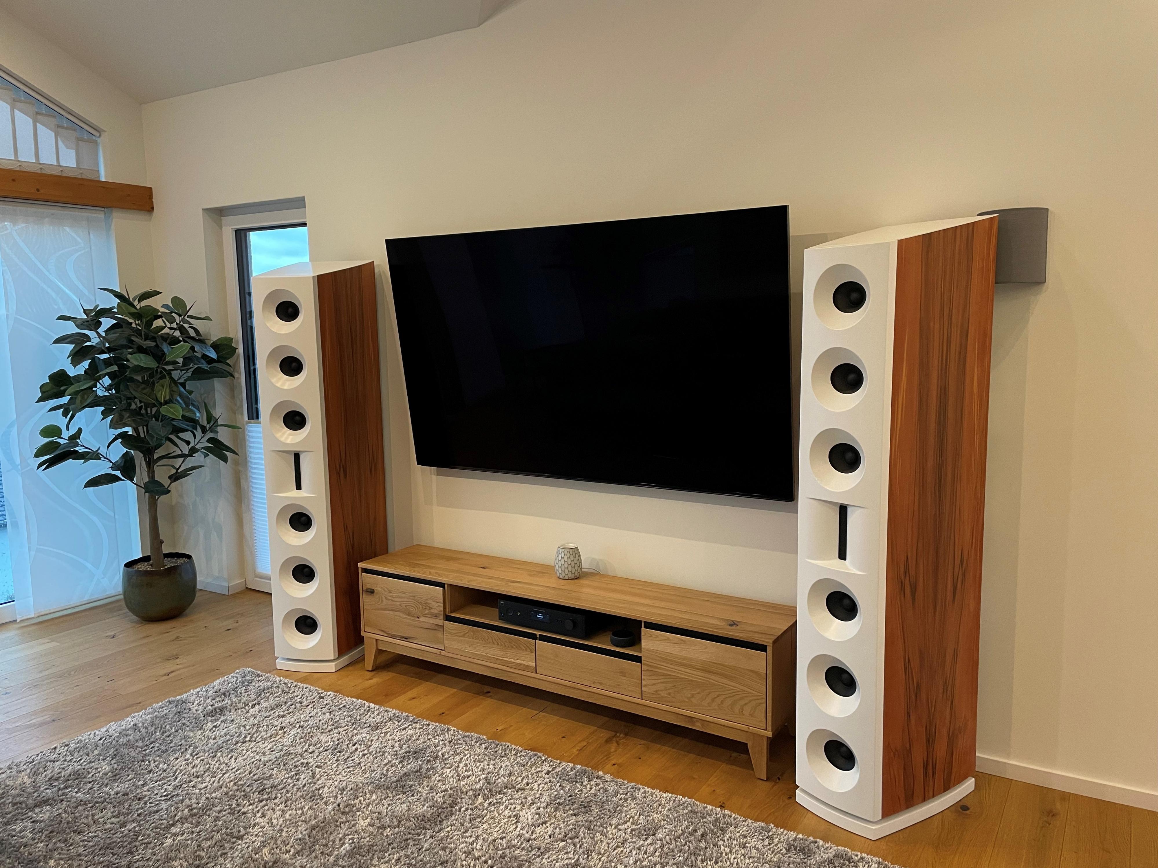

                            ich habe mir die "Klangillusion" einfach selbst erschaffen und mich beim Neubau an der BM Line 50 orientiert.
                            Da diesmal kein Visaton, mache ich natürlich keinen Thread in der Galerie auf . Da ich aber das Forum hier einfach gerne mag, wollte ich zumindest ein Sound-Lebenszeichen nach der Concorde XXl geben

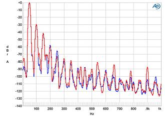

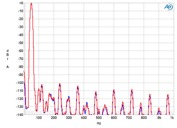

                                Röhren reagieren auf "schwierige" LS mit Frequenzgangfehlern. Mehr oder weniger.
                                "...Und eine Röhre nun einmal Eigenschaften hat, welche den natürlichen Höreigenschaften eines Ohres näher kommen als Transistorverstärker."
                                Echt? Bitte erklären. In der Studiotechnik geht man eher in Richtung Class D und DSP (Neumann).
                                Wikipedia:
                                "...Erst Mitte der neunziger Jahre wurden hochwertige Audio-Röhrenverstärker in High-End-Kreisen wieder salonfähig. Im Vergleich der technischen Daten ihren halbleiterbasierten Konkurrenten in vielen Bereichen hoffnungslos unterlegen, erzielen Röhrenverstärker bei subjektiver Bewertung ihrer klanglichen Eigenschaften häufig bessere Ergebnisse. Von manchen Kritikern wird dies allerdings beim heutigen hohen Stand der Halbleitertechnik als Euphemismus der Hörer oder als eine „angenehme Verfälschung“ des Klangs bezeichnet, für den angenehmen Klang seien die Hersteller von Musikaufnahmen, nicht die Hersteller der Abspielgeräte verantwortlich. Letztere sollten möglichst neutral sein.
                                Auf der anderen Seite sind oft nur Tonmeister mit ihrem qualifizierten und angemessen geschulten Hörvermögen in der Lage, die subtilen Unterschiede zwischen sehr guten und hervorragenden Verstärkern differenziert und reproduzierbar wahrzunehmen – sie attestieren hochwertigen Röhrenverstärkern häufig eine herausragende akustische Qualität. In einem aufwändigen Einzelprojekt der Technischen Universität Berlin
                                [4] wurde versucht, diesen Ergebnissen eine objektive Grundlage zu geben. Messtechnische Untersuchungen am eigens für das Projekt gebauten Black Cat-Röhrenverstärker zeigten einen außerordentlich niedrigen Zahlenwert des Differenztonfaktors, was eine geringe Neigung des Verstärkers zu nichtlinearen Verzerrungen bedeutet, deren Vorhandensein schon bei kleinsten Signalanteilen für eine unangenehme Hörwahrnehmung sorgt.
                                Aufgrund ihrer jeweils typischen Kennlinien erzeugen Röhren andere Klirrspektren (Spektrum von
                                Harmonischen) als Halbleiter: Trioden, Pentoden und Feldeffekttransistoren haben eine in erster Näherung quadratische Kennlinie, während Bipolartransistoren eine in erster Näherung exponentielle Kennlinie aufweisen. Die oft gehörte Behauptung, dass Trioden und Feldeffekttransistoren als unerwünschte Verzerrungsprodukte vorwiegend geradzahlige Vielfache der Grundfrequenz, bipolare Transistoren und Pentoden jedoch vorwiegend ungeradzahlige Vielfache der Grundfrequenz produzieren, ist falsch, wie Messungen an Grundschaltungen beweisen.[5][6][7]
                                Bei allen Verstärkergrundschaltungen entstehen unabhängig vom verwendeten aktiven Bauelement in erster Linie Oberwellen mit doppelter Grundfrequenz und nur wenige Oberwellen höherer Ordnung. Geradzahlige Vielfache der Grundfrequenz klingen in der Wahrnehmung für viele Hörer eher „warm“ und „aufhellend“, wohingegen den ungeradzahligen Partialtönen ein eher spitzer Klang nachgesagt wird....."
                                Heute sind bei guten Transistorverstärkern die Klirr/IM-Werte weit unter der Hörbarkeit. Bei Röhren nicht, und wer das mag kann damit glücklich werden.
                                Transistor (Rotel)
                                Klicke auf die Grafik für eine vergrößerte Ansicht  Name: 622MichiS5fig08.jpg Ansichten: 0 Größe: 60,9 KB ID: 710542
                                Klicke auf die Grafik für eine vergrößerte Ansicht  Name: 323-zesto200fig11.jpg Ansichten: 0 Größe: 75,1 KB ID: 710544
                                Aber es geht hier um Lautsprecher.
