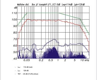

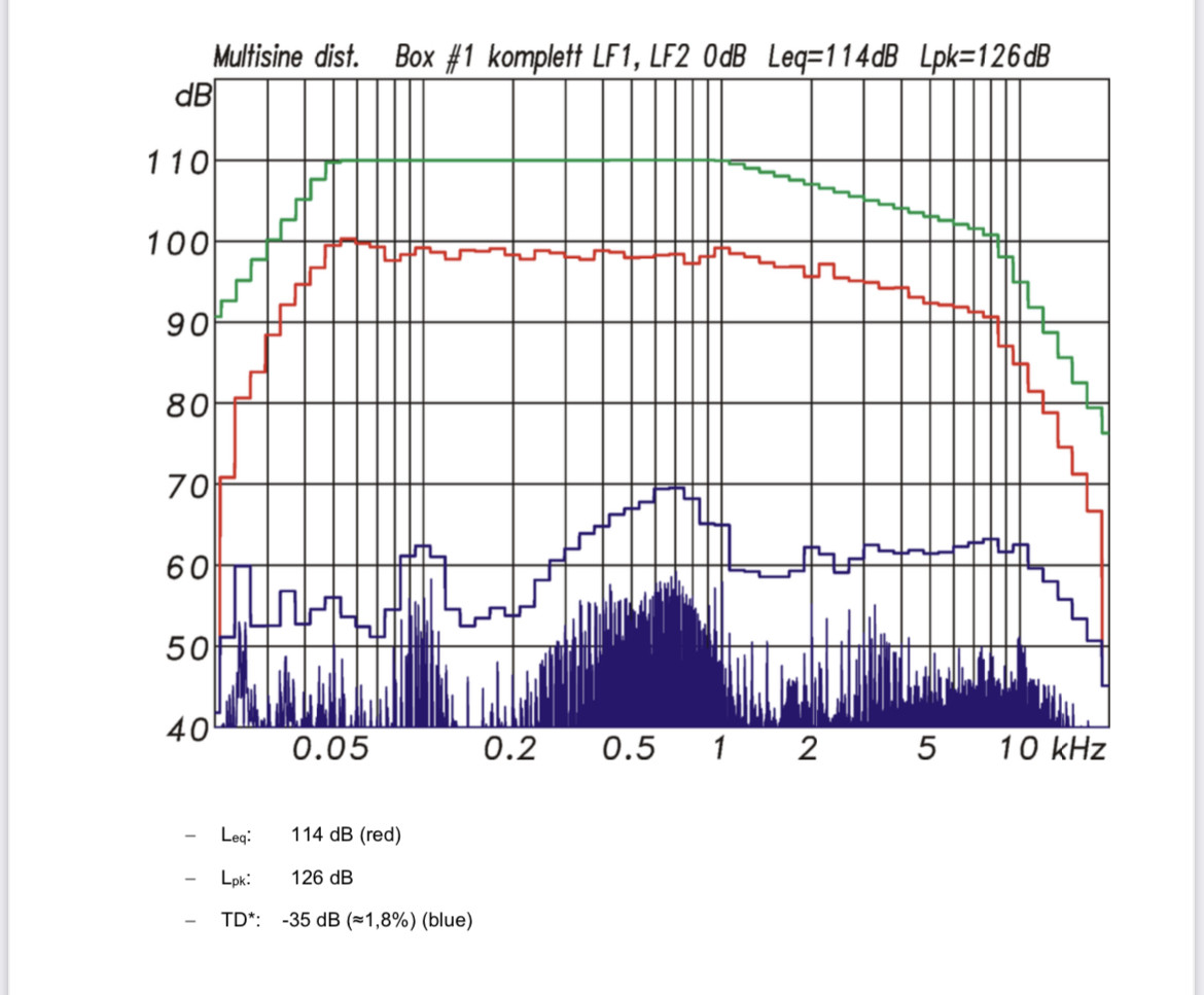

                    Und wenn man 11 Treiber verwendet, gehts noch was besser bei den TD.
                    Ist aber auch eine Materialschlacht… Klicke auf die Grafik für eine vergrößerte Ansicht
Ansichten: 554
Größe: 173,5 KB

                      Diese Grafik ist das deine Box?
                      Bei welcher Lautstärke ist die Klirrfaktormessung?

                        Markus213 Ja genau, Messung bei 114 dB.
                        Ist aber nicht der normale Klirr, sondern THD + IMD
