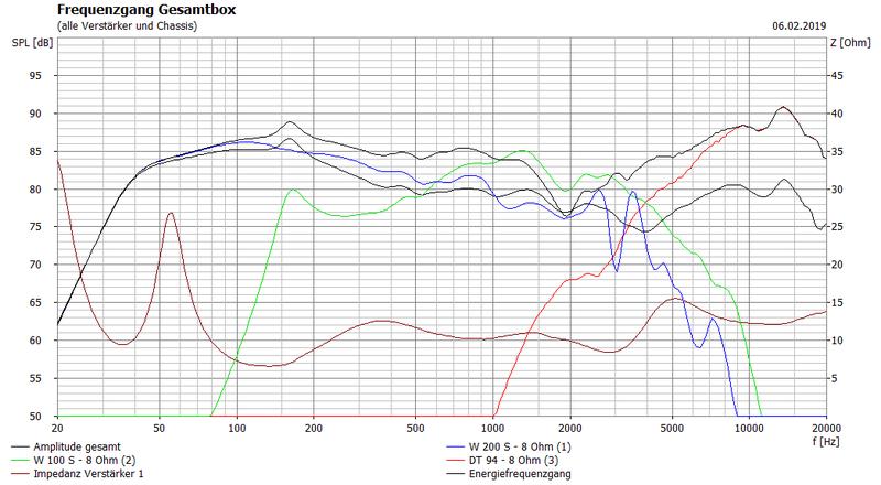

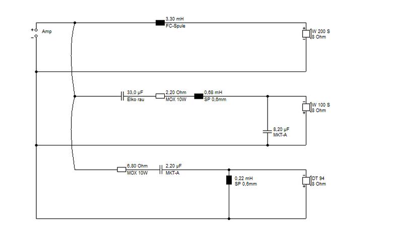

      ich habe die Starlet jetzt mal im Soccer Gehäuse simulieret...was sagt ihr dazu ?
      Kann man was besser machen ?
        • 28847
        #48
        Ja, alles. Das ist grausam.
        1. Gibt es in Boxsim einen Optimierer
        2. Ist 1 L zu wenig für den W 100 S, ich hbe mal 3L angenommen, damit der Buckel kleiner wird. Wenn er wegsoll, muss die Weiche eine Impedanzkorrektur bekommen.
        3. Du musst keine Folien-C nehmen, glatte Elkos reichen
        4. Datei anbei, kannst noch Feintuning machen.
            2. Ist 1 L zu wenig für den W 100 S, ich hbe mal 3L angenommen, damit der Buckel kleiner wird. Wenn er wegsoll, muss die Weiche eine Impedanzkorrektur bekommen. Siehe Version.2

                Wenn du die Version 2 machst, reicht weniger Volumen für den W 100. Du kannst ja mal damit spielen, ich würde die Version 2 machen. Wenn es preiswerter sein soll, lass die Impedanzkorrektur im Tiefton weg. Musst du entscheiden, was du willst, Klang oder Geld.
                Optimiere die Weiche noch mit den korrekten Bauteilen. Bei fragen schick mir einfach PN.

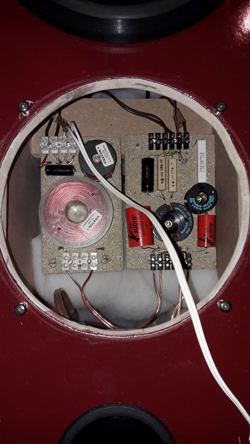

                    Hi Leute,
                    Wie versprochen gibts nochmal die Weiche dazu. Ich bekomme die noch nicht ganz zusammen...es lag noch ein kleiner Zettel drin mit dem Text Starlet weiche und einigen Bauteilen.
                    https://www.dropbox.com/s/iz6akfnps0...01900.jpg?dl=0

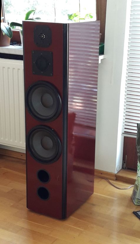

                      Nach langer Zeit beschäftige ich jetzt mal wieder mit Boxenbau.
                      Ich habe seit Anfang der 90er ein paar Visaton Roma, die ich mir damals nach Bauplan gebaut habe. 2 bis 3 Jahre später habe ich dann die DTW 95 durch DSM 25 ersetzt. Die Weiche habe ich daraufhin, so gut es ging, nach Gehör angepasst.So etwas tolles wie Boxsim gab es da ja noch nicht.
                      Da die Romas mittlerweile, besonder das Gehäuse betreffend, optisch etwas in die Jahre gekommen sind, habe ich jetzt angefangen sie zu "modernisieren".
                      Das Gehäuse ist, dem aktuellem Geschmack entsprechend. etwas höher, schlanker und tiefer geworden. Das Volumen ist jetzt mit 65 l etwas größer.
                      Das Ganze klingt jetzt im ersten Anlauf, besonders im Baß,schon mal,finde ich,deulich trockener und präziser. Vermutlich währe ein noch größeres Volumen, wie bei der Audience, noch besser aber ich habe eine Frau und da muß Mann manchmal Kompromisse machen (WAF).
                      Ich habe die nun etwas veränderten Boxen mit Boxsim durchsimuliert.
                      Nach ein paar kleineren Korrekturen im Mittel- und Hochtonzweig, wegen der DMS 25, sieht das Ganze eigentlich schon ganz brauchbar aus.
                      Ich habe jetzt Weichenbauteile bestellt und werde die Anpasungen erst einmal umsetzen. Da ist sicher noch mehr zu holen aber erstma der erste Schritt.

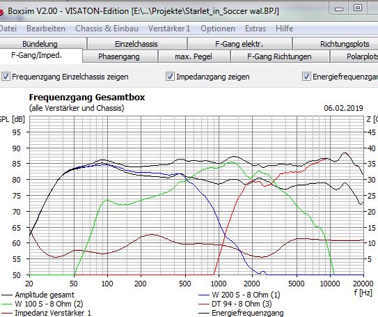

                                Hallo Ralf
                                Danke dir für deine Hilfe. Sorry, war einige Tage nicht on.
                                Die DSM 25 sind schon die neueren mit den 8 Stegen und von 1997.
                                Die Rechnung lag noch in der Originalverpackung auf dem Dachboden.
                                Die DMR 120 sind 2 Jahre älter. Leider hab ich keine Möglichkeit die Impedanz zu messen aber nach deiner Einschätzung müßte das FFL ja noch okay sein.
                                Mittlerweile habe ich die "Renovierung" meiner Romas erst einmal abgeschlossen.
                                Die Weiche ist jetzt an die DSM 25 angepasst, was sich sehr positiv ausgewirkt hat. Besonders Stimmen klingen jetzt sehr viel natürlicher.
                                Ich denke,die DMR120 werde ich wohl erst einmal drin lassen.
                                An den den etwas seidigen aber trotzdem sehr klaren Klang habe ich mich mittlerweile gewöhnt.
                                Ich habe zwar noch eine DMS50 rumliegen aber nur für einen Versuch noch einmal die Weiche umstricken?
                                Im Anhang die Simu und ein Foto.
                                Die Boxen klingen, im Gegensatz zu vorher, jetzt eher tocken und analytisch.
                                Vielleicht kann sich ja mal jemand,der etwas Erfahrung hat, die Simu ansehen. Alles richtig?
