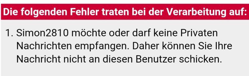

        Hallo Simon2810,
        nur kurz als Info:
        Leider kann ich dir auf deine PN nicht antworten, schick mir doch bitte nochmal eine Nachricht mit einer anderen Kontaktmöglichkeit...
        Andreas
        • Simon2810
          • 03.09.2014
          • 33
          du müsstest eine Nachricht bekommen haben.
