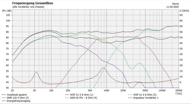

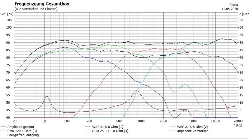

    Hab mir mittlerweile die neuere Version 2.1 von Boxsim heruntergeladen.
    Jetzt kann ich auch die neueren Dateien von euch lesen.
    Was ich nicht verstehe:
    Mit der neuen Version und dem aktualisieren der DSM25 sieht meine Simu plötzlich völlig anders aus.Die neue DSM25 Version zieht den Frequenzgang oberhalb 3000 Hz um etwa 3-4 dB nach oben (Anhang).
    Hat sich die DSM im Laufe der Jahre so stark verändert oder waren die Daten vorher so falsch? Wie ernst kann man dann die Daten der anderen Chassis nehmen?
    Jürgen
