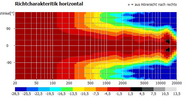

          Hallo Simon,
          bevor wir über Umbauten reden schauen wir doch erst mal was du hast.
          Also: der W200S fühlt sich im Soccer Gehäuse schon mal deutlich wohler als das original verbaute Chassis. schwarz WS20F, rot W200S:
          Mit einem leicht um 2-3 cm verlängerten Bassreflexrohr würde es noch schöner, geht aber auch so schon.
          Du kannst jetzt den Umbau auf G25FFL+WG oder auf Starlet machen, bedeutet aber einige Änderungen am Gehäuse. Für die Starlet brauchst du auch noch ein separates Gehäuse für den Mitteltöner, außerdem könnte der Platz auf der Schallwand eng werden zwischen Tief- und Hochtöner.
          Die Heco Kalotten waren ja nicht schlecht und als ebenfalls frei stehende Gewebekalotte im Frequenzgang bestimmt nicht so viel anders als die original verwendete Visaton Kalotte.
          Auch der Hochtöner ist kein schlechtes Exemplar, ich habe hier vergleichbar alte Visaton Hochtonkalotten im Einsatz, und die funktionieren (und messen sich) noch immer einwandfrei.
          Ich habe mal mit alten Chassisdateien eine Simulation der Soccer mit W200S und den originalen MT und HT gemacht:
          Vergleich mal das Simulationsergebnis mit dem Messschrieb aus dem Soccer Datenblatt.
          Was uns zur Lösung fehlt sind Infos zur eingebauten Frequenzweiche! Und zumindest eine Impedanzmessung wäre sehr hilfreich.
          Im übrigen: wo stehen die Boxen denn im Raum? Eventuell in den Ecken? Dann hast du kein Boxen- sondern ein Aufstellungsproblem.
          Grüße Ralf

              Zur Starlet muss man bemerken, dass deren Entwicklung zum Ziel hatte, eine möglichst preiswerte 3-Wege-Box zu bauen. Deshalb ist die Weiche sehr sparsam gehalten, was zu einem etwas ungewöhnlichen vertikalen Abstrahlverhalten führt (der Bass läuft zu hoch mit). Wenn Du hier im Forum suchst, gibt es massenweise Vorschläge, wie man diese Weiche verbessern könnte, z. B. den anliegenden. Nachteil aller Starlet-Weichenalternativen: Sie sind etwas teurer als das Original.

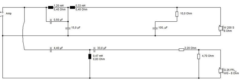

                Ich bin immer noch der Meinung, dass ein 2-Weger die optimale Lösung für diesen Umbau ist.
                Der W 200 S bleibt.
                Darüber das eckige WG 150/220 mit der G 25.
                Es müssen keine Ausschnitte verschlossen und neu gefräst werden, nur der Ausschnitt des HT, der rest geht mit Stichsäge.
                Kein Extra Abteil für den MT nötig.
                Weiche ist einfach und preiswert.

                      Den TT so lassen und direkt darüber das WG. 5 mm Zwischenraum, das WG ist 150 mm hoch und 220 breit. Den HT ausbauen und den Ausschnitt zu machen.
                      Die Weiche kostet bei günstigem Einkauf mit glatten Elkos/Folie und Luftspulen etwa 30 Euro pro Box.

                                So, wie ja schon anfangs gesagt steht die Box bei meinem Schwager. Ich hätte gerne die 2 Wege Variante gebaut. Er möchte aber gerne das es die 3 bleiben...obwohl ich ihm übermittelt habe das wir damit klanglich wohl mehr erreichen.
                                Also läuft es jetzt auf dem Starlet Umbau hinaus. Tja....ich werde erst mal die Starlet Weiche nachbauen und werde wohl hoffen müssen das es einfach besser wird als vorher.
                                Ich werde aber nochmal die Weiche besorgen um euch diese zu zeigen. Vielleicht muss ich nicht alles neu machen.
