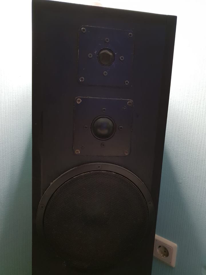

    Wer kennt dieses Modell
    Ein kleines Rätsel an die Visaton Profis. Ich habe eine Box wie auf dem Foto zu sehen. Ich finde einfach nicht das Modell heraus. Ich weiss das sie in den 90ern nach einem Bauvorschlag von Visaton gebaut wurde. Ich werde die Tage mal die Chassis ausbauen und schauen welche drin sind.
    Vielleicht weiss aber einer von euch auf Anhieb wie sie heist.

    Ein oder zwei Bässe?
    Meine Lautsprecher:
      • 5690
      Die sieht ihr ähnlich:
      Soccer von 1988
      • Simon2810
        • 03.09.2014
        • 33
        Es ist nur ein Bass.
        Die Soccer sieht ähnlich aus stimmt. Nur würde der Tieftöner nicht ganz passen... vielleich wurde der ersetzt ...

          Verdammt, da war der Uwe schneller. Ich habe zw Roma und Soccer geschwankt.

            Bohh, krass. die DMR Kalotte hätte/hatte ich noch erkannt, der Rest war vor meiner Zeit. Lange her.
              • 12251
              Der Tieftöner ist doch durch ein Gitter abgedeckt, man kann ihn also garnicht genau erkennen.
              Das Gitter steht aber "fast" über die Boxkanten, es ist nicht unwahrscheinlich, das es "Soccer" iast.

                Es sieht wirklich stark nach der Soccer aus. Wenn sich das bestätigen sollte würde ich die Weiche nachbauen denn im Moment ist eine 0815 Weiche drin und das Ding kling grausam nach BASS BASS BASS und noch mehr BASS.
                Kann ich diese noch so nachbauen oder sollte man verbessern oder ändern ?

                    Wenns die Soccer ist,dann sollten es auch die Maße sein
                    92 Hoch,24,8 Breit,29,6 Tief,mess mal nach.

                      Mit einer Universalweiche ohne Spannungsteiler vor MT und HT müsste das Teil zu hell klingen. Oder sind da doch Spannungsteiler / Vorwiderstände?

                        So habe die Maße mal schnell abmessen lassen. Box steht beim Schwager.
                        Stimmt bis auf 1 bis 2 mm alles überein. Welche Weche es ist kann ich noch nicht beantworten. Werde sie die Tage mal ausbauen. Ebenso den Bass denn der ist rund und nicht so teileckig wie der vom Soccer.
                        Wenn dort ein anderer Treiber eingebaut wurde könnte man die weiche daran anpassen? Oder besser gefragt wer kann das ? Den Jungs von Visaton direkt mal schreiben ?

                          Ja.wenn so eine HW 3 Weiche drin sitzt,die haben ja keine Widerstände,
                          wie Uwe schon sagte,dann sind Mittel und Hochtöner meistens lauter als
                          der Bass,entweder sind die nicht mehr ganz ok,oder die Kondis auf der Weiche
                          sind ausgetrocknet,wäre bei dem Alter nicht ungewöhnlich,er wird es nach
                          demontage der Weiche sehen.

                            Der Tieftöner hat die typische 5-fach Verschraubung, also entweder W200S oder W200NG, wobei ich vom Bild her eher auf letzteren tippen würde.
                            Sowohl W200NG als auch WS20F sind in der Soccer nicht optimal abgestimmt und bringen eine Überhöhung im Oberbass mit:

                              Lässt sich sowas korrigieren oder passt er einfach nicht zu den anderen Chassis bzw. zum Gehäuse?
