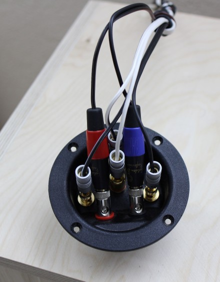

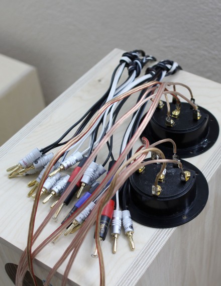

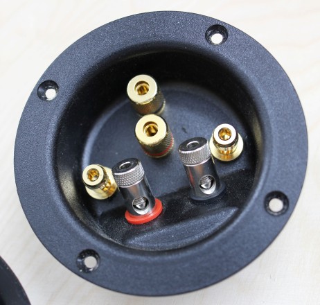

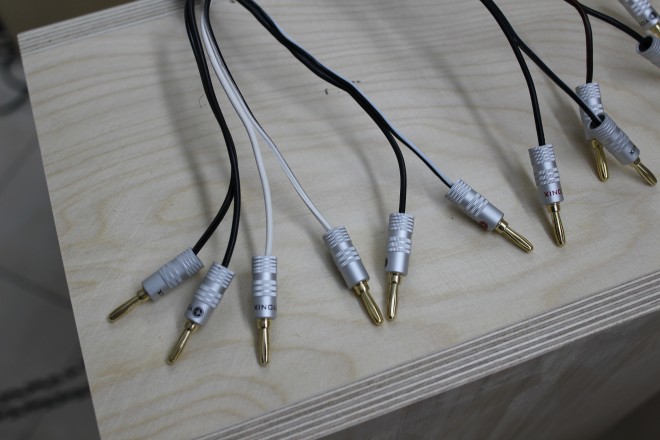

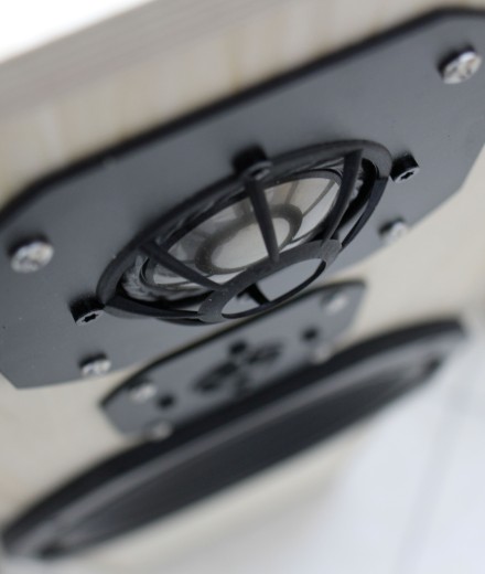

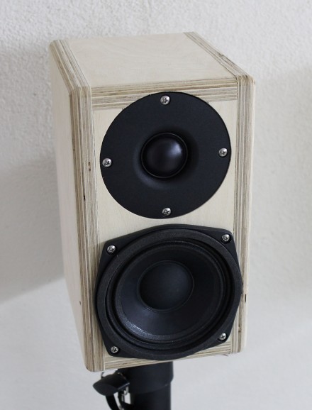

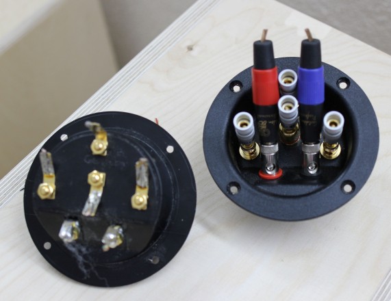

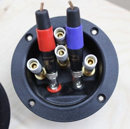

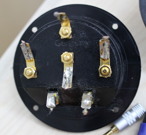

          zwei Bildchen vom 6fach-Terminal:
          Bem.: wollte einfach kein Geld ausgeben und hab etwas aus meinem Fundus zusammengebastelt. Quasi - Recycling!

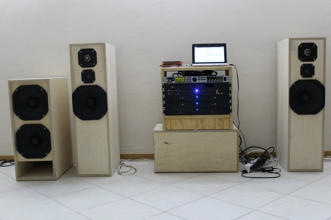

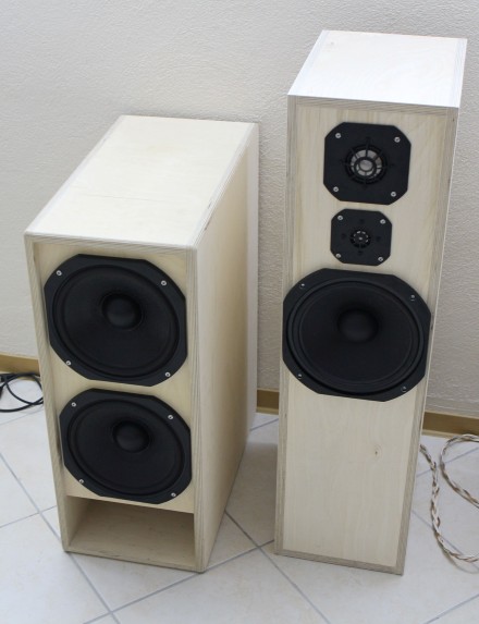

                        • 10742

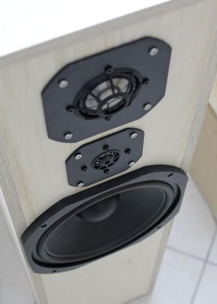

                        in einer Nachtschicht die Kabelarbeiten und an einem starken Morgen die Lautsprecher noch verlötet und sie spielen zunächst mal an der Behringer:
                          • 10742
                          sie spielt im direkten Vergleich zu meinen "kleinen feiglingen" nicht ganz so laut aber es reicht ;-)
