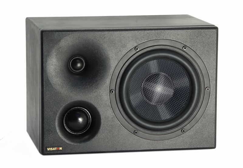

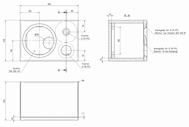

    Ich habe Ende 2014 mal eine ähnliche Variante aufgebaut (u.a. weil mich die K+H / Neumann KH310 so begeistert).
    Hier mal ein Bild (zwar mit G 50 FFL, G 25 FFL und TIW 200 XS, sowie alles in Waveguides verpackt):
    Wir haben diese Variante nicht öffentlich gemacht, da die Frontplatte der G 50 FFL auf zwei Seiten abgeschnitten werden muss, damit sie ins Gehäuse passt.
    Das Ergebnis war mehr als zufriedenstellend. Vielleicht sollte ich das mal als nicht offizielle Variante veröffentlichen.
    Nachtrag: Details können hier nachgelesen werden
    Nichtsdestotrotz kann ich dich nur ermutigen, den Schritt zu gehen und deine Variante mit DSM 50 FFL aufzubauen! Das funktioniert!

        ich bin nur hin und hergerissen welche Variante ich fertigen soll (liegend oder stehend). Zunächst wollte ich die TI-Monitor in ähnlichen Abmaßen als Standbox umsetzen. Um einige Dinge zu verbessern sollte diese Variante mit umgetreter Mittel-Hochtonsektion und etwas schmäler umgebaut werden. Der TIW250 im Vergleich zum W250S ermöglicht eine tiefere Abstimmung in einem kleineren Gehäuse, so ändern sich "Breite" und "Tiefe" der Box. Die Abstimmung als BR in einem eigentlich zu großen Gehäuse sieht auch mehr als vielversprechend aus. Die Abstimmung geht bis weit unter 30 Hz.
        Als liegende Variante gefällt sie mir aber auch, denn dann hätten sie liegend spiegelverkehrt aufgebaut Platz auf dem Lowboard. Was mir nur nicht gefällt ist dass man bei CB so enorm an Maxpegel verliert, ich würde dann wohl in BR umsetzen, einen zusätzlichen Sub wollte ich nicht umsetzen. In BR schafft man in 30 bis 35 Liter immerhin 35 Hz in der Abstimmung und das noch mit enormen Maxpegel von nicht unter 110 dB. Eine Hammer-Pegelbox, und nun kommt "natürlich" auch IMD ins Spiel, bei Maxpegel wird die Box zu viel Hub machen dass sie bis 110 dB auch ohne Probleme funktioniert, halber Hub sollte aber noch drin sein, das wären ungefähr 104 -105 dB, und das aus einer soooo kleinen Box.

                Ich erinnere mich auch noch an die schöne Box von Fabian, wo die HT- und MT-Kalotten beide in den Waveguides gesteckt haben.
                Fand ich sehr, sehr attraktiv. Leider kann es kaum jemand nachbauen: es gibt nicht viele mit Zugang zu einem Fräsmaschine.

                  Das geht auch mit der Oberfräse, mit abgeschraubter Frontplatte, und befestigt auf einem Brett.

                      sorry, ich war zunächst falsch, du meinst die Frontplatte mit den Waveguides, ich meinte die Frontplatte des G50, sorry, mein Fehler,
                      Geht aber dann doch: Die Kontur des Hochtons kann man mit aktuellen Waveguides als Einsatzteil (Kunststoff) machen und drüberlackieren und das Mitteltonwaveguide mit einem R19er Fräser, Oberfräse.

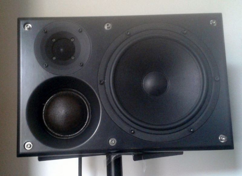

                            Lässt sich der Hochton-Waveguide auf elliptisch "umrechnen"?
                            Dann könnte das Hörnchen für die G50 auch etwas größer ausfallen.
                            Nichts destotrotz eine sehr schöne Variante die mit Sicherheit eine Vielzahl von Nachbauern finden würde.
                            Sagt einer der sowas gebaut hat:
