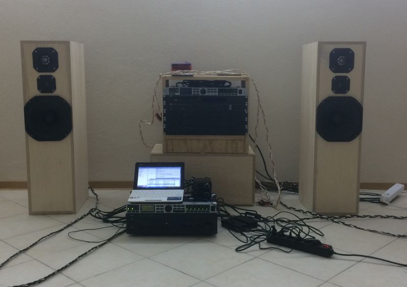

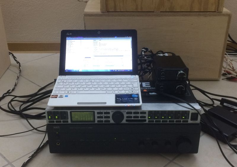

                          hab die bekannte behringer dcx angeschlossen, hatte noch zwei um schrank, dachte eigentlich sie seien kaputt, aber eine von beiden funktioniert ganz hervorragend, ...
                          jetzt wird erstmal ne weile gehört, ... gruß timo
                          ps, im zweiten bild im hintergrund ist meine "normale" aktivelektronik, genutzt ist im moment nur das zeugs was auf dem boden steht

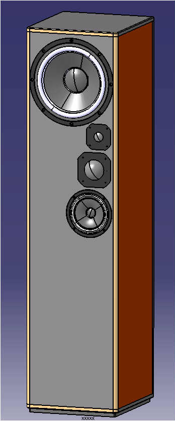

                            Atlas VIB Ti Monitor
                            Hallo Timo,
                            das kam bei den Überlegungen die Ti Monitor 180° zu bauen heraus.
                            Ich würde gerne die Atlas so wie auf dem Bild bauen, wollte mich aber teilweise an den Trennfrequenzen der Ti Monitor orientieren.
                            150-200Hz, 600-800Hz, 3500-4000Hz.
                            Da ich kompletter Anfänger bin, hätte ich gerne Meinungen hier aus dem Forum gehört.
                            Danke für Antworten, oder Anregungen.
                            Mfg Gechuki

                              Das würde sicher eine sehr gute Box werden, eine vom Konzept her richtig gute Box, aber ... wer macht dir die Weichenauslegung? Rein aus der Simualtion heraus entwickelst du keine neue Vierwegebox.
                              ich bin seit rund zwei Wochen nur am Feineinstellen der aktiven DSP, immer mal wieder komplett von Null auf und neue Vermessungsreihen bis es einem gefällt.
                              Der TI(W)-Monitor ist eine komplett andere Box, diese kann man überhaupt nicht mit deiner Vierwegebox vergleichen.
                              im Moment mache ich alle Einstellungen, wie geschrieben an der Behringer DCX, später soll noch die MiniDSP 4X10HD kommen, könnte sein dass ich von null an beginnen muss, und wieder einige Tage und Wochen benötige bis sie für mich passt.
                              Diese Einstellung in passiver Umsetzung wäre noch viel schwieriger. und wenn du keine Messmöglichkeit hast wird das NICHT funktionieren.
                              man könnte mal jetzt eine Grobsimulation machen von oben nach unten, sozusagen eine Grundauslegung, dies ist aber lediglich eine Abschätzung ob deine Box in Real umsetzbar ist: wenn ich am Wochenende dazu komme stricke ich mal was zusammen!

                                vom Grundgerüst müsste doch die ATLAS COMPACT MK V gehen.
                                Guido
