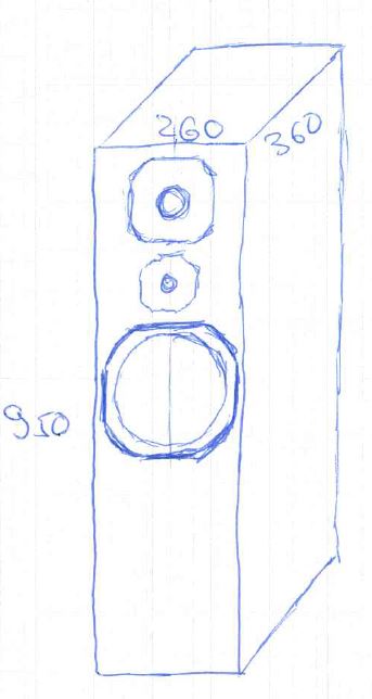

        Eh, aber sobald den unter(st)en Bereich ein TT oder Sub übernimmt, ist es für mich keine Breitband-Box mehr, sondern ein (verkappter) Zweiweger
          • 2446
          Nachtrag:
          Aurelian hat den Breitbänder in den Raum gestellt, eigentlich war der 25er Bass das Thema.
          Die Dreiweg-Kombination der ausgehenden 70er war der große Bass und die kleine Mitteltonkalotte. Ich habe ziemlich auf den Tag genau vor 40 Jahren auch HECO 245er, 38mm MT-Kalotten und 25mm HT in Spankisten (meine ersten !) geschraubt. So wie Yamaha, Kenwood & Co auch (mit z.T. noch größeren Bässen). Letztlich warum?
          Ausschließlich deshalb, weil damals keiner einen brauch- und bezahlbaren 10er oder 13er Konusmitteltöner hinbekommen hat ! Mit Einschränkungen ausgenommen ist da der B110 von KEF und später der KO40 von Peerless.
          Auch wenn man den 250er mit der 50er Kalotte auf Achse irgendwie hinbastelt, einen vernünftigen Grund für die Kombination gibt es heute nicht mehr.
          @Timo: Und recht hast du, der W250S sieht zudem auch noch verboten aus in diesem Mix
          P.S. Klar ist ein FAST kein reiner Breitbänder mehr, wenn aber etwas Pegel und etwas Bass sein müssen, geht es halt nicht anders ...

                  Die meisten Bastler schaffen es heute nicht diesen LS mit 10"/2"/0,75" zu toppen
                  Die war richtig gut, keine Frage - aber die Nachfolgemodelle hatten alle eine 3" MT-Kalotte
                    • 10739
                    muss ich unbedingt bauen!
                    Die Diskussion um IMD und THD halte ich für absolut NICHT angebracht.
                    ALLE Zweiweger wären danach unbrauchbar. Jede Breitbandbox unbrauchbar und keine Dreiwegebox wäre möglich mit etwas höherer TMT-MT-Trennung. Übrigens fallen alle größeren Tops im PA-Bereich ebenfalls drunter - 10 oder 12 Zoll TMT mit 1 bis 2 Zoll PA-Hochtontreiber.
                    Bernd Stark hat vor rund 30 Jahren einen Artikel über die "Konzeption einer guten Dreiwegebox" geschrieben und gefordert "gebe jedem Chassis nicht mehr als 3.5 Oktaven." In der Regel halte ich mich dran.
                    In diesem Falle wären es rund 4.5 Oktaven für den TIW250.
                    Grüße aus dem sonnigen Süddeutschland, Timo

                            Jetzt plane ich einen dreiwegerich mit dem TIW250 der eine Oktave weniger machen muss als der Gf250 im obigen Konzept.
                            Und es wird wieder funktionieren, weitaus besser, als die "Alten" Yamahateile von damals, denn ich werde Aktiv umsetzen!
