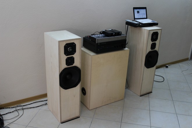

    Ich wollte die extra nicht versenken.
    Erstens ist die Standbox auch mit aufgesetztem Chassiskorb und das Ding wird nach dem Treffen sofort wieder zerlegt.
    Mich würde die Studio 3 interessieren, aber bauen werde ich mal die Vision BS, weil alle Chassis schon da sind und ich keine einzige G 25/50 habe.

        Wieso faul?
        Testgehäuse nur für einen Tag!
        Nicht versenkter TIW, weil Timo das auch so gemacht hat
        Ist aber nicht umsonst gebaut, da es nach dem Treffen schon jemand haben möchte.

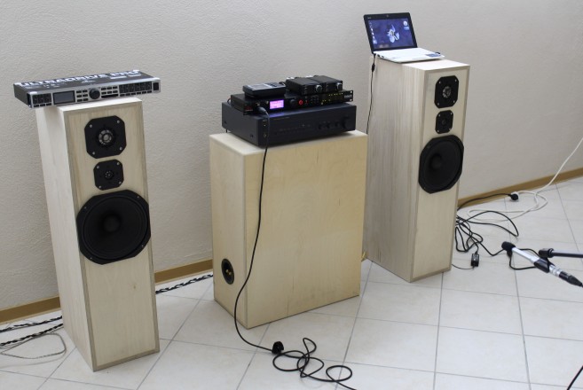

          bei mir geht es in großen schritten weiter, ist teste gerade einige "lautsprechermanagement"systeme (langes wort, aber unter "lautsprechermanagement" findet man im netz einiges)
          mehrere behringer habe ich bereits seit rund 8 jahren
          reckhorn etwa drei jahre, immer wieder ausprobiert
          die miniDSP 4x10 HD seit rund zwei wochen
          und seit zwei tage das dbx PA2
          eine wertung, nur von mir, in meinem setup durchgeführt würde jederzeit die behringer und die dbx als favorit nehmen. die Katalogwerte der miniDSP sind unschlagbar gut, so richtig den zugang habe ich noch nicht gefunden, ...

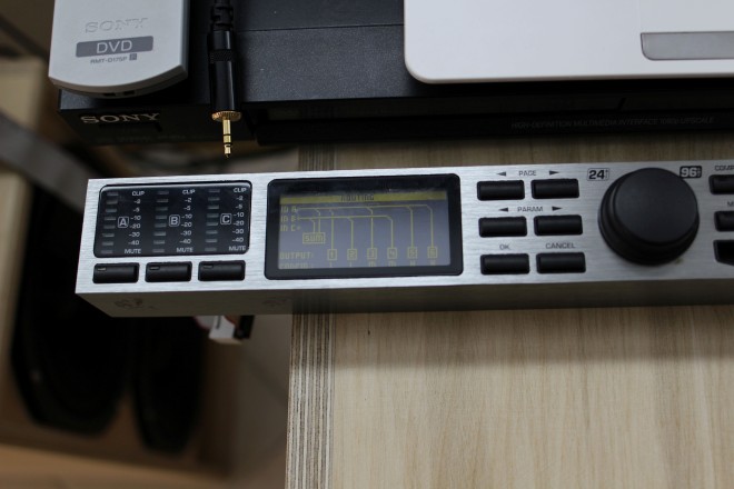

          die dbx habe ich seit zwei tagen und nach 30 min und automatischer einmessung, ohne benutzung des benutzerhandbuchs bekommt man eine brauchbare abstimmung hin:

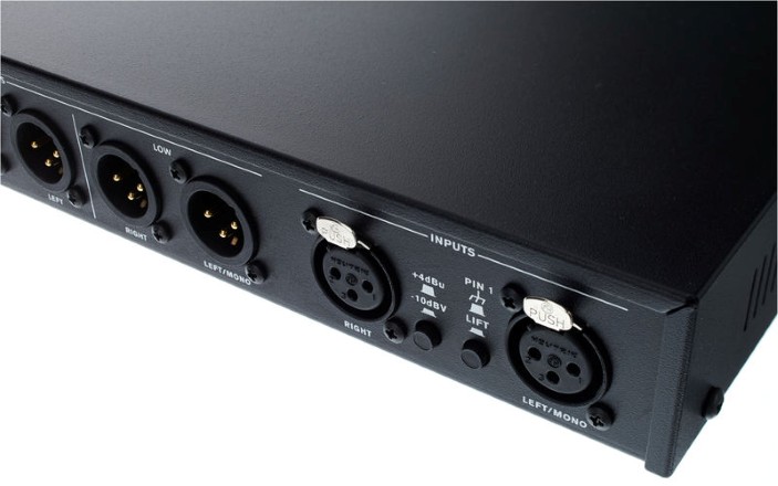

          und wie man sieht hat die dbx einen zauberschalter an der rückseite, die eingangsempfindlichkeit kann man korrigieren:
          ich habe ganz bewußt drauf verzichtet zunächst die software zu nutzen, ich wollte alles am gerät selbst einstellen und dies geht sehr einfach. die automatische einmessung ist trotzdem kein allheilmittel, besonders im bass unter 200 hz habe ich händisch nachkorrigiert. das teil scheint etwas mehr den enduser im heimbereich anzusprechen, der nicht jeden tag mit dem teil arbeitet, denn alles geht ohne viel einlesen wunderbar einfach von der hand, wie geschrieben auch direkt am gerät selbst ... ich nutze zur abstimmung einer dreiwegebox nichtmals 25 prozent der möglichkeit der dbx PA2, limiter und andere tools nutze ich garnicht, dies scheint ein megatool zu sein, und für mich das nächste spielzeug nach dem jahrelangen spielen an der behringer, ...

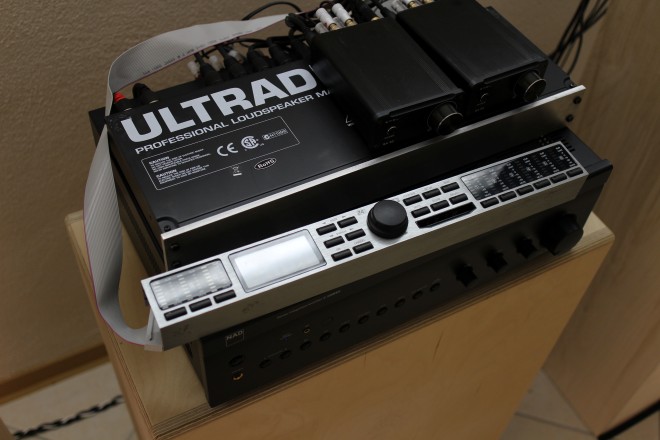

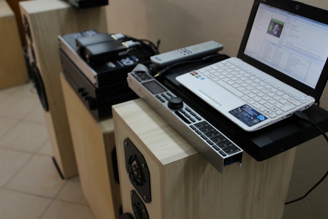

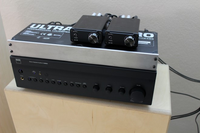

            nach der DBX PA2 folgt eine umgebaute Behringer DCX. (es fehlt noch die schwarze Lackierung der Blende)
            die Behringer-Front mit der Bedieneinheit ist eigenständig und muss während des Musikabspielens nicht mehr dran sein, es wird lediglich zum Einstellen der Weiche benötigt.
            Bemerkung: nach dem Lautsprechertreffen wird die TI(W)-Monitor mit dieser Weiche im Wohnzimmer spielen.

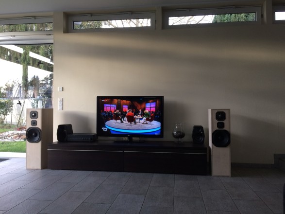

              wenn ein Konzept die Feuertaufe im Keller bestanden hat kommt es hoch ins Wohnzimmer und wird dort nochmals neu abgestimmt, in diesem Jahr habe ich einiges an der Box gelernt. der Mittelton wird sehr klar wiedergegeben, der Stimmenbereich passt. Die Box kann bei Bedarf auch richtig laut
              nach zwei bis drei Tagen Abstimmung wird nun erstmals ne Weile gehört.

                  die TIW-Monitor ist aktiv angesteuert. es gibt zwei lösungen:
                  1. die dbx pa2 oder
                  2. die behringer DCX, ...
                  ... für ungeübte würde ich die pa2 vorschlagen, denn diese hat eine einmessautomatik welche ganz gut funktioniert, ... außer um bass. dieses einmessen geht rund eine viertel stunde und man kann ganz gut damit leben. warum ich die boxen im keller ein jahr auf herz und nieren getestet habe war eben die dbx pa2, ist ein geiles spielzeug, kann aber im grunde auch nicht mehr als die behringer, ... ich habe diese im post 185 gezeigt, ich habe sie so umgebaut dass das frontpanel extern betrieben wird. nach der einstellung der box wird dieses panel nicht mehr benötigt und kann im schrank verschwinden.
                  die weiche funktioniert trotzdem noch nach der letzten einstellung, das ist auch gut für die, die ständig meinen, die box verbessern zu wollen.
                  trennung ist gerade bei 850 hz und bei 3.8 khz, da werde ich auch nicht mehr viel ändern. jeweils mit 48 dB/Okt. an der mitteltonkorrektur tüfftle ich noch, im bass und grundton habe ich einige korrekturen ausgetestet, wenn ich fertig bin werde ich wieder was dazu schreiben. wichtig ist der subsonic bei leicht unter 30 hz und extrem steil, denn das entscheidet sehr stark über den möglichen maxpegel der box. der hub des alten tiw250 wird ohne diesen subsonic ungewöhnlich hoch. muss bei jeder BR-box beachtet werden.
                  die box macht einen ungewöhnlich hohen unverzerrten maxpegel, mit spürbarem bassdruck, das kann der tiw250 in 65 liter BR richtig gut, ... die abstimmung der box liegt auch für die 65 liter ungewöhnlich tief, bei 30 hz, und leicht drunter muss auch der subsonic einsetzen.
                  die box macht eine äußerst breite abstrahlung, selbst unter 45 grad geht die box bis weit in den hochton hinein, ober besser formuliert, im esszimmer unter 45 grad kann man immer noch die box sehr gut anhören, mit leichter einschnürung im grund- und mittelton.
