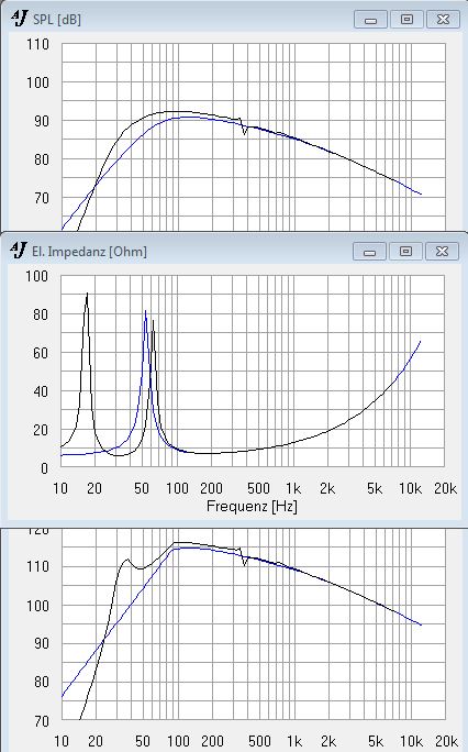

                zwei Varianten sind in der Überlegung:
                rund 30 Liter CB liegend
                rund 65 Liter BR stehend
                  • 2333
                  #53
                  Ich würde die liegende Variante bevorzugen.

                          nur nochmal ne simulation
                          35 liter in cb und br im vergleich
Name: tiw250 35liter cb und br simulation.JPG
Ansichten: 1
Größe: 73,2 KB
                            • 1962
                            #58
                            Standbox, Bassreflex - so gehört sich das für so eine Retrobox.

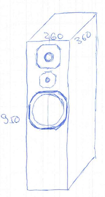

                              • 10608
                              #59
                              jetzt hatte ich eigentlich die regalbox in näherer auswahl, denn meine erste box war diese hier, die 450er in nussbaum
                              ich habe ja noch einige tage zur entscheidung, ...
                              werde sie gleich im neuen jahr fertigmachen.
