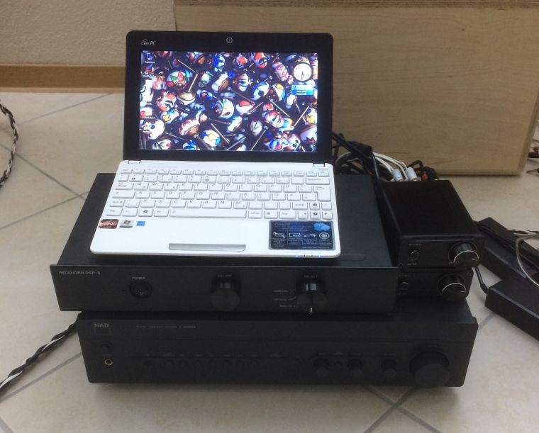

                  gestern nach Hause gekommen und die kleinen Verstärkerlein für Mittel- und Hochton sind angekommen, kurzerhand alles zusammengesteckt, Reckhorn auf gleiche Einstellungen wie bei der Behringer gestellt und zunächst mal die einzelnen Zweige vermessen. Es läßt sich feststellen dass die Reckhornweiche ganz anders funktioniert als die Behringer, plus 2 dB sind bei der Behringer auch plus 2 dB, bei Reckhorn habe ich eher das Gefühl das 2 dB gleich 1 dB sind.
                  Zusätzlich gibt es zu den Verstärkerlein zu sagen dass sie im Hochton etwas abfallen, dies kann man aktiv natürlich sauber korrigieren, in diesem Fall plus 5 dB bei 20.000 Hz.
                  schmerzlich vermisse ich die 48 dB/okt Trennmöglichkeit am Reckhorn, zusätzlich vermisse ich 6 dB Hochpass, in meinem Fall beim Bass, am Reckhorn geht nur zwischen 12 und 36 dB/okt.
                  Ein Rauschen und Pfeifen konnte ich zunächst feststellen, aber dies war eher mein Fehler, wie es sich später herausstellte, eine 3.5mm-Klinke und der USB zur Steuerung des Reckhorn sind am EEEPC direkt nebeneinander, und die störten sich gegenseitig. Erst mal draufkommen, was dies für ein Problem ist, das kostet schon Stunden. War schon kurzerhand dran die Reckhornweiche oder die Verstärkerlein an die Wand zu werfen.
                  Die Reckhornweiche klingt wie eingeschlafene Füße, mal wieder auf die Behringer umgestellt und alles war wieder gut auch mit den kleinen Verstärkerlein. Noch so einen "negativen Test" und die Reckhorn DSP wird entsorgt. Ich gebe dem Teilchen aber nochmals eine Chance.

                    #129
                    Das die kleinen Verstärkerchen im Hochton abfallen liegt an den Class D endstufen. Im Test vom Timmermanns wird das erläutert. Die verstärker passen im Hochton ihren Frequenzverlauf dem Impedanzgang des HT's an. Deshalb hane ich in deine Vib 130 cb auch eine Impedanzkorrektur eingebaut.
