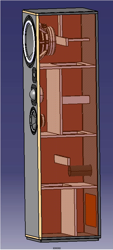

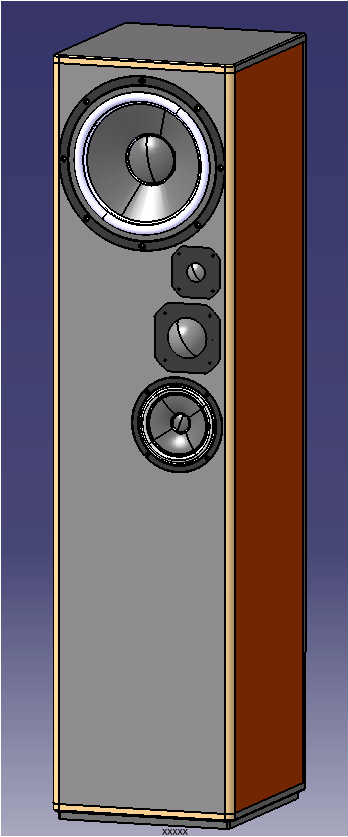

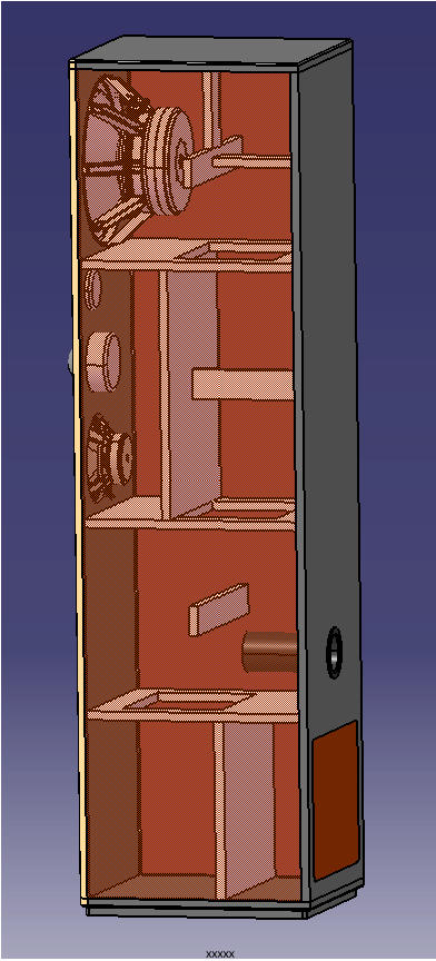

    Zitat von gechuki
    Hallo Timo,
    das kam bei den Überlegungen die Ti Monitor 180° zu bauen heraus.
    Ich würde gerne die Atlas so wie auf dem Bild bauen, wollte mich aber teilweise an den Trennfrequenzen der Ti Monitor orientieren.
    150-200Hz, 600-800Hz, 3500-4000Hz.
    Da ich kompletter Anfänger bin, hätte ich gerne Meinungen hier aus dem Forum gehört.
    Danke für Antworten, oder Anregungen.
    Mfg Gechuki
    übrigens ist der Tipp mit der Atlas MK5 genau richtig, ...
    in Boxsin einfach die anderen Chassispositionen eingegeben ergibt dies hier: bild,
    ist vernachlässigbar, da brauchst du nichtmal zu Visaton fahren. Es wird funktionieren.

      #167
      Atlas VIB Ti Monitor
      Hallo Timo,
      danke für die schnelle Überprüfung.
      Werde auch so, wenn es soweit ist, damit anfangen.
      Habe noch Bilder von der Innenaufteilung mit beigestellt.
      Danke noch mal!!
      Gruß Gechuki

        Ti-Monitor in BR-Gehäuse
        Spricht eigentlich etwas dagegen, die Ti-Monitor - bei gleicher Anordnung der Chassis und identischer Weiche - in ein BR-Gehäuse zu packen?

          #169

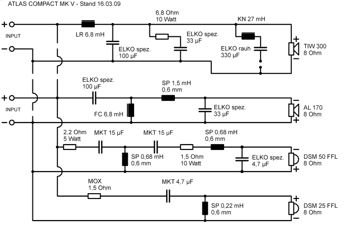

          Hallo Timo,
          was ich vergessen habe noch zu fragen:
          Bei deiner Boxsim, welche Trennfrequenzen sind dort berechnet.
          Visaton hat auch was zu dem Kantenradius gesagt, sollte dies in der Boxsim mal untersuchen. Hab mir diese runtergeladen, komme auch mit der Hilfe nicht richtig weiter.
          Gruß Gechuki
          • gargamel
            • 13.08.2003
            • 2104
            #170
            Das ist die Weiche der original AtlasCompact mk5.
            Timo hat in der Simu nur deine Chassis Anordnung auf der Schallwand eingetragen.
            Guido

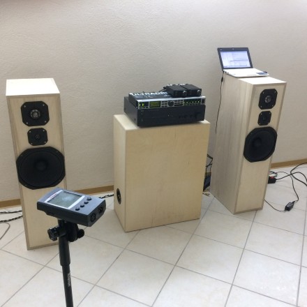

              #171

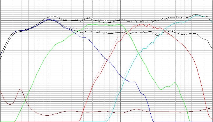

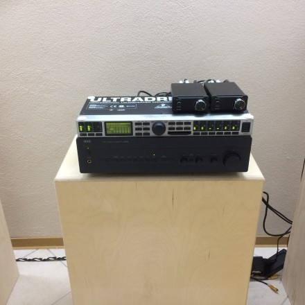

              ich hatte einige Stunden richtig Spass,
              ... nachdem ich die letzten noch fehlenden Strippen (20 cm lang zwischen Behringer und Verstärker) von thomann geliefert bekommen habe und die NF-Kabel ersetzt habe, ging ich nochmal durch die komplette Einstellung: an den Trennfrequenzen hat sich nichts mehr geändert, bis auf den großen Bass-EQ bei rund 40 hz ist keiner mehr drin, mit einer Phasenkorrektur zwischen MT und HT hat sich auch das Problemchen bei 4 kHz gemacht. Die Korrektur zum Hochton hin habe ich wieder komplett rausgenommen, denn die jetzt kurzen NF-Kabel filtern im Gegensatz zum langen 5-Meterkabel keinen Hochtonpegel mehr raus, dies liegt nicht, oder kaum am Verstärkerlein, ich habe auch Mittel- und Hochtonverstärker getauscht, der jetzige Hochtonverstärker ist etwas neutraler um 10-20 kHz ...
              Mittel- und Hochton sind weitere 2 dB im Vergleich zum Bass leiser gedreht worden, ...
              für unsere Abstrahljünger, die untere Trennfrequenz, welche in der Regel bei 750 Hz steht, kann man von 600 bis 1000 khz verstellen ohne dass sich im Raum das Klangbild ändert, auch die Trennung zum Hochton bei 3500 hz kann man zwischen 2.5 und rund 5,5 khz verstellen ohne dass sich das Klangbild ändert. lediglich testen an der praxis!
              So, jetzt ist aber Schluss mit dem Beschreiben der TI(W)-Monitor. Hören kann man sie dann beim Lautsprechertreffen oder per Anmeldung bei mir in Karlsruhe.
                Das wird funktionieren, ich denke aber du wirst ein etwas größeres Gehäuse brauchen. Gruß Timo

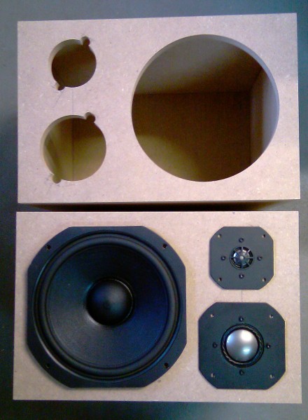

                  #173

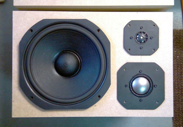

                  eine weitere TI-Monitorvariante hatten wir vor Wochen hier auch schonmal diskutiert.
                  (Wer das Kellerprojekt des Karlsruher Lautsprechertreffens kennt kann verstehen was jetzt kommt. Dieses Kellerprojekt ist immer eine Gemeinschaftsentwicklung von mehreren Besuchern des Treffens.)
                  Nachdem ich die Standversion in BR gemacht habe ist nun Jörg am liegenden TI-Monitor und dieser in CB. Es wird auch eine aktive Version sein.
                  Zunächst mal die ersten Werkstattbilder:
                    • 3204
                    #174
                    Schöne Nummer...packt HT und MT so nah wie möglich beieinander schaden kann es jedenfalls nicht!
                      • 5976
                      #175
                      Wieviele Matten sollen rein, 3 Stück?
                        • 11031
                        #176
                        drei Matten sollten für 30 Liter reichen.
                        Was meint ihr?
                          • 11031
                          #177
                          Der Optik wegen habe ich versucht auf rund 20 mm zu kommen, wenn du alle Abstände anschaust kommen wir immer auf rund 20 mm, nur zwischen Bass in hochton nicht, Gruß Timo
                            • 2472
                            #178
                            Optik der Chassisanordnung ist super! Der Perfektionist in mir würde die Bässe einsenken, und zwar so, dass gerade die Dicke der Kalotten-Montageplatten vorsteht, wäre akustisch und optisch ein Gewinn
                                Super Idee mit dem versenken, aber ist doch alles nur für einen Tag im April!
