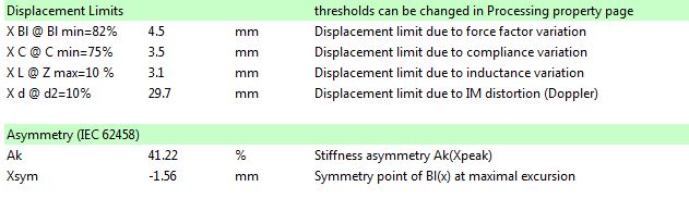

                  - ich traue dem TIW einen nicht so sauberen Mittelton > 400 Hz zu (Doppler etc.)
                  immer dieser Doppler...ich kann es nicht mehr hören (lesen). Zufälliger Weise habe ich hier ein paar Klippel Messungen von einem W 250S rumliegen - aber leider nur die 8 Ohm Version.
                  Da sieht man ganz deutlich, dass bei einer Auslenkung von bereits 3.1mm über 10% IMD erzeugt werden (von Le(x)). Man sieht auch sehr deutlich, dass, um eine vergleichbare Verzerrung durch Doppler hervorzurufen, eine Auslenkung von 29.7mm erreicht werden müsste - eher unwahrscheinlich
                  Übrigens ist der W250S nicht für Mitteltonwiedergabe geeignet - habe ich leider schon an eigenem Leibe selber erfahren müssen (obige Auslenkungswerte gelten übrigens schon für eine Frequenz von etwa 400Hz).
                  Edit: Bei 4 Öhmern ist tendentiell die Auswirkung von Le(x) noch höher (bei vergleichbarem Design)
                  Zuletzt geändert von Nailhead; 14.12.2016, 12:06. Grund: 4 Ohm Zusatz

                        • Nailhead
                          • 05.07.2009
                          • 39
                          Hallo Christoph,
                          das 'Problem' des Chassis zeigt sich eindeutig in IMD Messungen und bei nennenswerten Auslenkungen. Verzerrungen auf Grund von Le(x) steigen mit 6dB/Oktave an und sind bei dem Chassis sehr wohl hörbar.
                          Ich hatte auch mal eine Zwei-Wege-Box mit ihm (der acht Ohm Version) und das war bei höheren Lautstärken einfach nicht gut anzuhören.einfach mal einen Track raus suchen mit z.B: einem Drei Klang drauf, oder einen Song mit Bass und Stimme. Die Verzerrungen werden ja erst getriggert, wenn Auslenkung mit ins Spiel kommt.
                          Verzerrungen von Le(x) zeigen sich nicht in THD Messungen.
                          Anhand der THD MEssungen kann man aber schön die BEschränkung von Cms(x) sehen, also der Federsteifigkeit. Die (zusammen mit Bl(x), hier bei dem Chassis ist aber Cms(x) bestimmend) für den Ansteig an K2 und K3 unterhalb von 400Hz verantwortlich.
                          Visaton gibt das Chassis ja mit +/-5mm an, leider ist aber schon bei 3mm 'Schluss'.
                          Natürlich rede ich hier vom 8 Ohm Chassis - es könnte sein, dass das 4 Ohm Chassis hier viel besser ist.

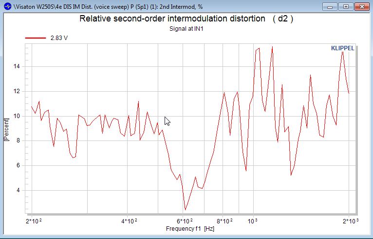

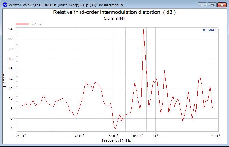

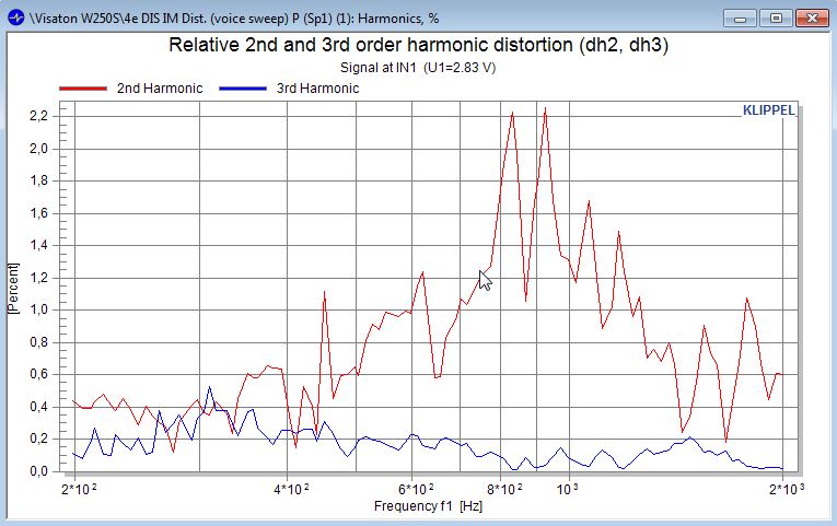

                          Mal ein paar Messungen:
                          HD als K2 und K3 bei einem Watt:
                          Soweit so gut.
                          Jetzt das Ganze aber als IMD mit einem voice sweep, sprich einem Grundton bei 24Hz (für Auslenkung) und einem zeitgleichen sweep von 200Hz bis 2kHz:
                          Und schwupp sind wir schnell über 10% Klirr (IMD)
                          Ich zitiere mich mal hier selbst:
                          "IMD und HD Messungen verhalten sich ähnlich wie On axis Messungen zu ausführlichen Off axis bzw. power response Messungen: Sie sind nämlich der Grund, warum z.B. Timmis Boxen völlig unterschiedlich klingen, obwohl doch "alle Messwerte" gleich gut aussehen"
