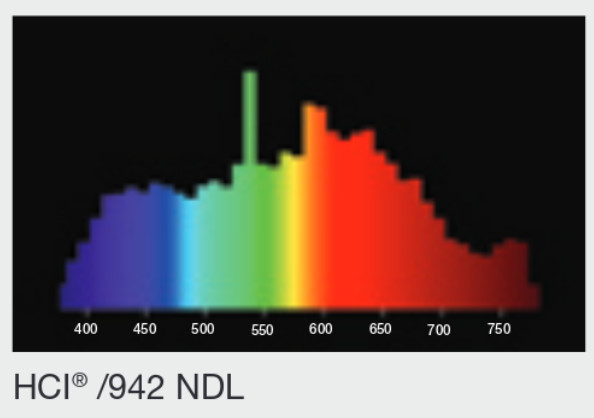

                            Hier das Spektrum der HCI 942, Vorgängergeneration mit 6200lm. Das Spektrum verläuft wesentlich homogener. Die 942 erreicht nicht nur ein sehr homogenes Spektrum, sondern auch einen Ra von 94. Im Vergleich dazu haben die LED Lampen einen Ra von 80. Immerhin, denn vor wenigen Jahren lagen LEDs noch um 60. Da tut sich also auch etwas, insbesondere bei den Panasonic LEDs.

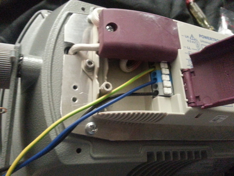

                            Die Halogenmetalldampflampen lassen sich vorzugsweise mit elektronischen Vorschaltgeräten betreiben, z.B. Vossloh-Schwabe, Osram usw. Ich habe die Powertronic PTI 70 im Einsatz. Diese Gibt es bei ebay gebraucht und voll funktionsfähig hinterhergeschmissen. Mir ist noch nie eines kaputtegangen, die Teile sind sehr robust. Die erste Generation kam aus Itralien, aktuell werden sie in China produziert. Da ist eine Rechteckstromquelle sowie das Zündgerät drinnen. Oszillogramme hatte ich mit dem Fluke Scopemeter 104 aufgenommen und bei Wikipedia eingestellt. Durch den 100Hz Rechteckstrom gibt es kein Flimmern.
                            Für die Wohnung habe ich die Wandfluter Zone 70 eingesetzt. Das Vorschaltgerät ist aus China, aber ordentlich aufgebut und in den letzten 3 Jahren gab es mit keinem davon Probleme:
                            http://www.dimmer.de/shopping/ar-LI-1059.htm
                            In der Garage habe ich neben den normalen 36W Leuchtstofflampen für längere Arbeiten zuschaltbare, billige Baustrahler von Amazon, aus denen ich das minderwertige, magnetische Vorschaltgerät ausgebaut und durch das Powertronic ersetzt habe. Im Netz liest man von Terrarienbesitzern viel von geplatzten Brennern in diesen Lampen. Das liegt daran, dass die magnetischen Vorschaltgeräte aus China oft nicht mit der gefordertren Thermosicherung ausgestattet sind, die bei Gleichrichteffekt des Brenners nach jahrelangem Betrieb abschalten. Die Kathoden altern immer etwas ungleichmäßig und am Ende der Lebensdauer wirken die Brenner wie eine Diode. Die Vorschaltdrossel wirkt bei Gleichstrom kaum noch begrenzend, der Brenner überhitzt und explodiert. Mit den elektronischen Vorschaltgeräten ist das praktisch ausgeschlossen. Spannung und Stromsymmetrie werden kontinuierlich überwacht.
                            Die Brenner mit RX7S Sockel sind Heißstartfähig. Dafür ist aber ein spezielles Zündgerät nötig, welches ca. 7kV statt der normalen 4kV erzeugt. Der Sockel RX7S ist mechanisch baugleich mit den Baumarktsockeln für Halogenlampen, nur sind die Isolationsstallen für 4kV Zündspannung ausgelegt.
                              Es gibt inzwischen jeden Menge Ra 90, v.a. als GU10:
                              zB https://www.led-centrum.de/LED-Leuch...899944169.html
                              sowohl mit 3000 als auch 4000K
                              Bei fastvoice.net wird man zudem genügend Tests finden, die auch andere Bauformen umfassen (E27 etc...)
                              Allerdings sind sie deutlich ineffizienter als Ra 80, aber das war schon bei den Leuchtstoffröhren genau so.....
                              Und wie ich schon sagte: Der Ra-Index als eindimensionale Zahl sagt wenig, man kann auch Ra 90-Spektren konstruieren, die nichts taugen!
                              Hier nachzulesen: https://de.wikipedia.org/wiki/Farbwiedergabeindex

                                Danke für die ausführliche Darstellung.
