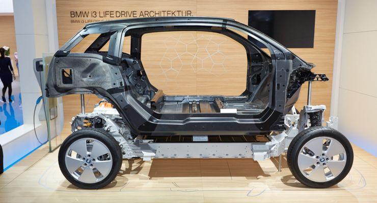

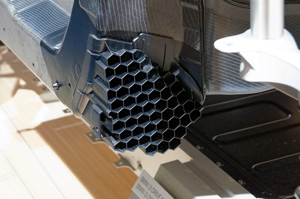

    Da wir ja schon das Thema i3 hatten, im Anhang ein Bild, wo zu erkennen ist, das die Deformations-/ Absorbtions- zonen vorne und hinten aus Aluminium sind und nicht aus Kohlefaser, dazu z.B. eine Warbenstruktur aus Kunsstoff zur Energieabsobtion an der Front der Kohlefaserstruktur. (auf beiden Fotos zu erkennen)
    Nur die Fahrgastzelle ist aus Kohlefaser. Aussenhaut aus Kunsstoff, wie bei M,X und einigen Fahrzeugen der 5er und 7er Baureihe auch die Kotflügel.
