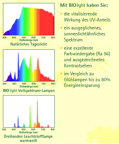

            Hallo Frankynstone,
            Du hast aber einiges verggessen, z.b. die Vollspektral-Energiesparlampen...
            Die kommen einer nätürlichen Farbwahrnehmung schon sehr nahe.
            Nicht zu vergessen; auch Glühlampen liefern keinesfalls eine natürliche Farbwiedergabe!
            Gruß Jörn
                Der Energiebedarf zu Hause für Licht ist eher gering. Dann wäre er noch zum Beispiel gegen das Familienauto (mehrere?) zu vergleichen - energiemäßig.
                Bei den gegebenen Relationen ist die Sparsamkeit beim Licht oft nur noch grotesk. Neulich gesehen: ein neunflammiger "Kronleuchter" bestückt mit ebensovielen "Energiesparlampen" in E14 Fassung. Da fällt einem nix mehr ein. Die inkriminierten Bewohner sind ein Oberstudienratpaar mit sicher besten Absichten.
                Zur Farbwiedergabe: ich hatte während des Studiums zwei Galerien belichtet. Der Unterschied zwischen den Lichtfarben Lumilux 21 (heute 840) und Lumilix de Luxe 22 (940) ist drastisch. Und von gutem Licht kann man nie genug haben.

                  Wollte keine Romane schreiben, deshalb habe ich die 900er-Leuchtstoffröhren und -Sparlampen ausgelassen. Hier wird eine Kombination aus den schmalbandigen 3-Banden-Leuchtstoffen für passable Lichtausbeute, breitbandigen Halophosphaten als Lückenfüller und noch einem tiefroten Leuchtstoff verwendet, um Haut- und Fleischfarben gut darzustellen.
                  Der Abfall der Glühlampe im von mir zitierten Diagramm kann durch den Reflektor oder die Scheibe vor der Lampe verursacht sein bzw. ist die Darstellung mit der Empfindlichkeit des Auges gewichtet. Es handelt sich jedenfalls um eine Taschenlampe.
                  Danke Steffen, deine Spektrenübersicht ist klasse. Leider ist die Auflösung dieser Diagramme sehr gering, das Problem ist dennoch gut erkennbar.
                  Ich werde mich auf Arbeit für 940er Leuchtstoffröhren an den Arbeitsplätzen einsetzen, weil ich auch finde, dass gutes Licht zu weniger Ermüdung führt.
